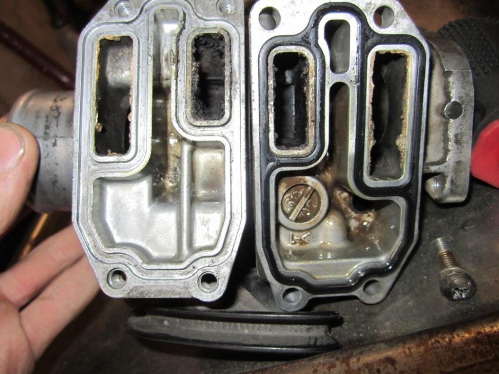

ana1277, в идеале - просвета не должно быть. Он способствует подсосу.
Когда я последний раз чистил свой блок ДЗ, с полным разбором (располовинивал), то ради эксперимента наливал соляру в ДЗ и смотрел как она уходит. На просвет никаких щелей небыло. Соляра уходила оооооочень медленно, устал ждать.
В районе лопатки, что на биметаллической пружине было очень много грязи, так-же как и на самом клапане ХХ.
Когда собирал всё обратно - клапан ХХ закрутил (задвинул) до конца, чтобы при монтаже его не заклинило.
Кстати, в самом клапане ХХ внутри обнаружил небольшое кол-во масла, которого там в таких количествах быть не должно, или чего-то подобного. Промыл его так-же солярой.
И ещё - между двумя половинами ДЗ, в каналах, где циркулирует антифриз было тоже много каки, ввиду того, что хитрая прокладка помаленьку пропускала антифриз в воздушный тракт. Прокладку купил заранее новую, и поменял.
(см. фото)
(см. фото)

Спасибо, ViRuZzz, учту. Корпус клапана ХХ снимал и чистил, копыти совсем немного было. Видимо у нас разные корпуса ХХ, на моем только шток и белая конусная бяка. Пальцем давишь и шток ходит туда-сюда. Корпус побоялся разбирать, винтов нет, только зажимы металлические на задней стенке которые нужно разгибать при разборке. Блок ДЗ не половинил.
