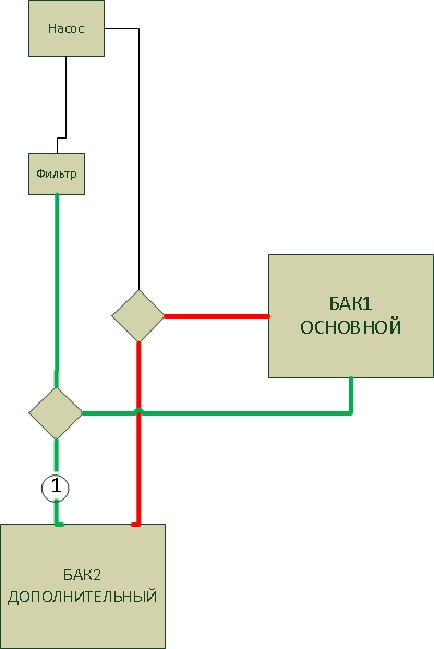

Всем привет!
Имеется система с двумя баками. Переключение осуществляется с помощью эм клапанов от ТЛК80.
На картинке схема.
Нужно снять доп.бак с целью проведения антикорозийной обработки ниши и шумоизоляции.
Боюсь завоздушить систему на участке (1).
Как правильно поступить? переключиться на резервный бак и продуть магистраль от фильтра в бак, а потом накачать лягушкой?
Спасибо!

Насос сам прокачает систему если она герметична. Когда я менял бак у себя - ничего не прокачивал. Прикрутили новый и завели.

Я тоже не прокачивал когда бак снимал, просто завел и поехал.

Тут вопрос как насос VRZ перенесет голодание.. Вроде как ему фигово становится.
Лягушкой не прокачать?

Лягушкой можно и даже нужно.

Снимите трубку от фильтра к ТНВД - снять с фильтра. Лягушкой прокачиваете топливную магистраль (качает шустро). возвращаете трубку назад, дальше как обычно.
