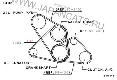

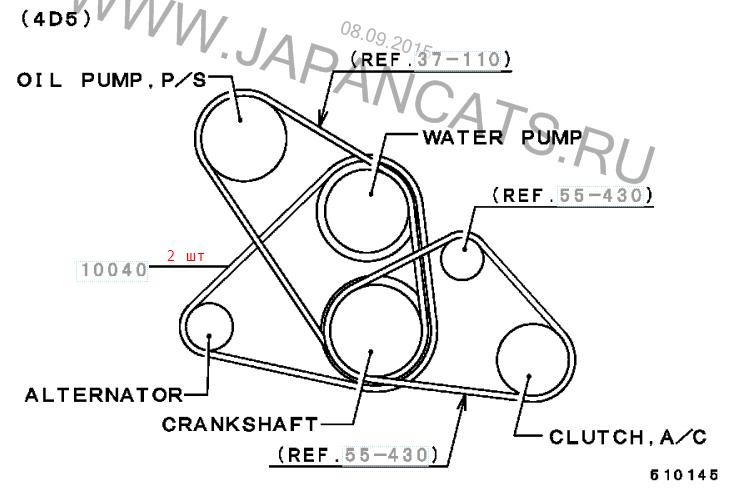

помпа-колено-генератор-2 шт. клиновых 1070(1075)х10: MD 340661
гидрач-колено-помпа-1 шт. поликлиновой MD 368858
кондей-колено-натяжитель-MB 167062, обычный клин 830х10 мм.

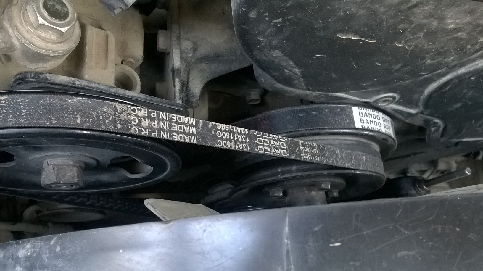

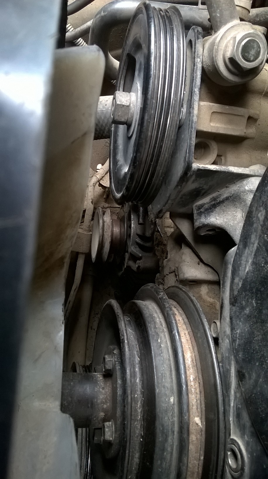

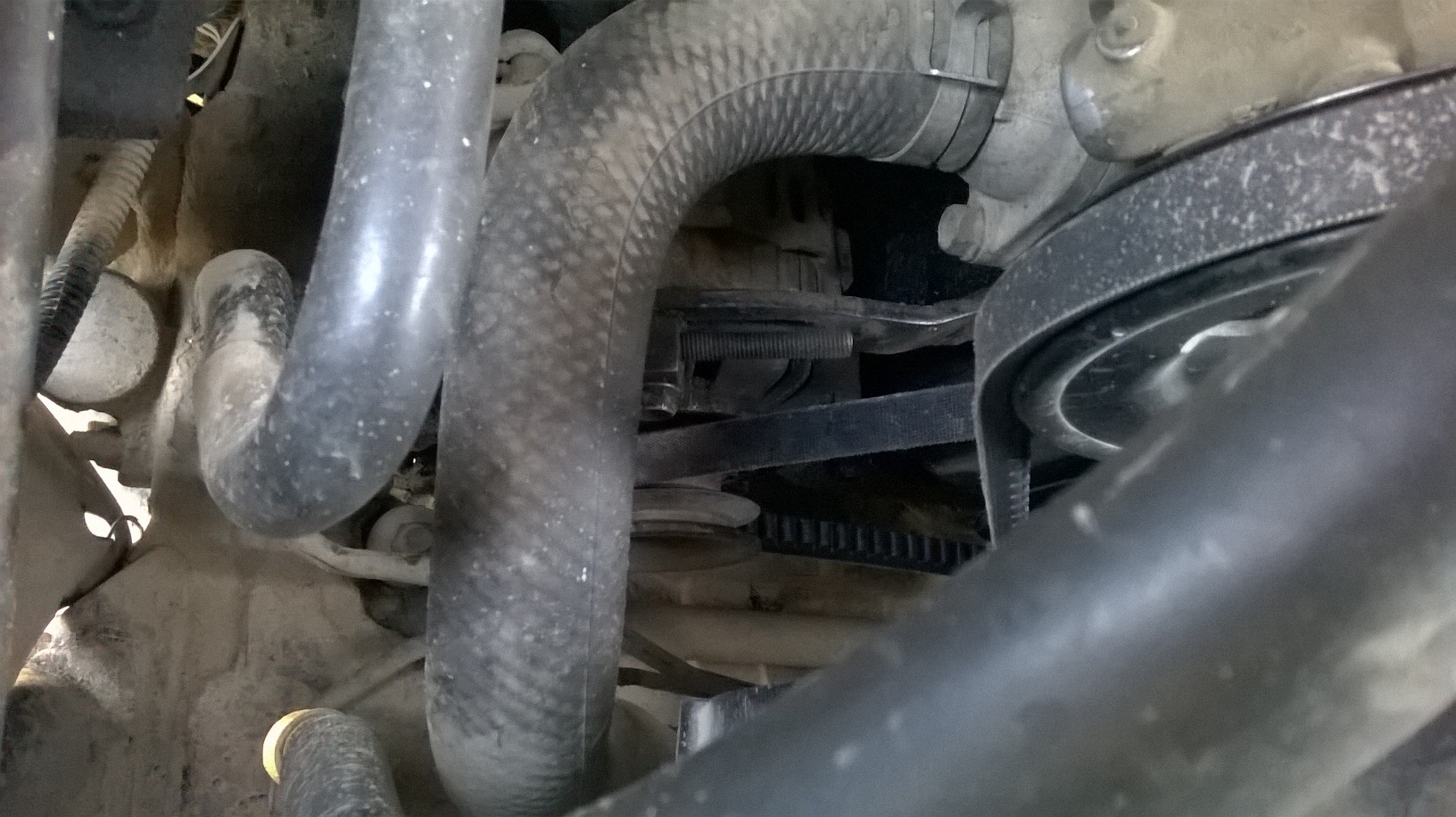

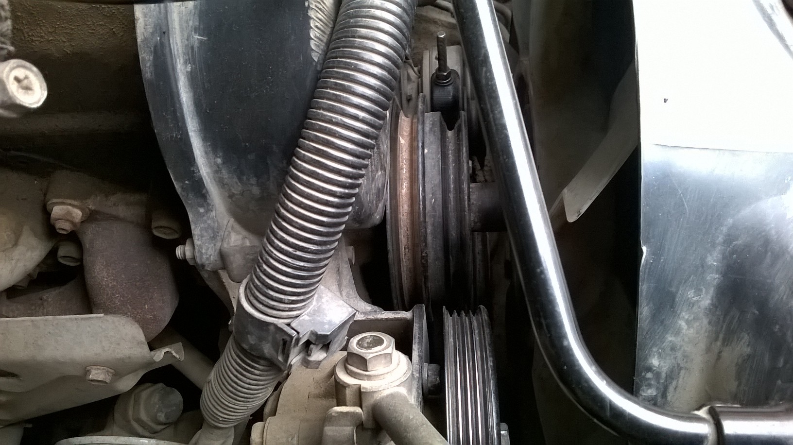

Сообщение masnik17 »
Вот сегодня сфоткал

Re: Шкив помпы
От хендая-портера смотрел вроде ремни не те,у него на 10,у меня стоит на 17 шириной ремень гены.
Сообщения: 20439
Благодарил (а): 101 раз
Поблагодарили: 1348 раз
Re: Шкив помпы
У тя гена на 65амп, он одно ручейный, поставь на 80, они двух ручейные :)

Re: Шкив помпы
Сообщение major_ »
И шкив помпы от 2-го Галлопера. Похоже сборная "солянка". Движок случаем не контрактник от корейца?

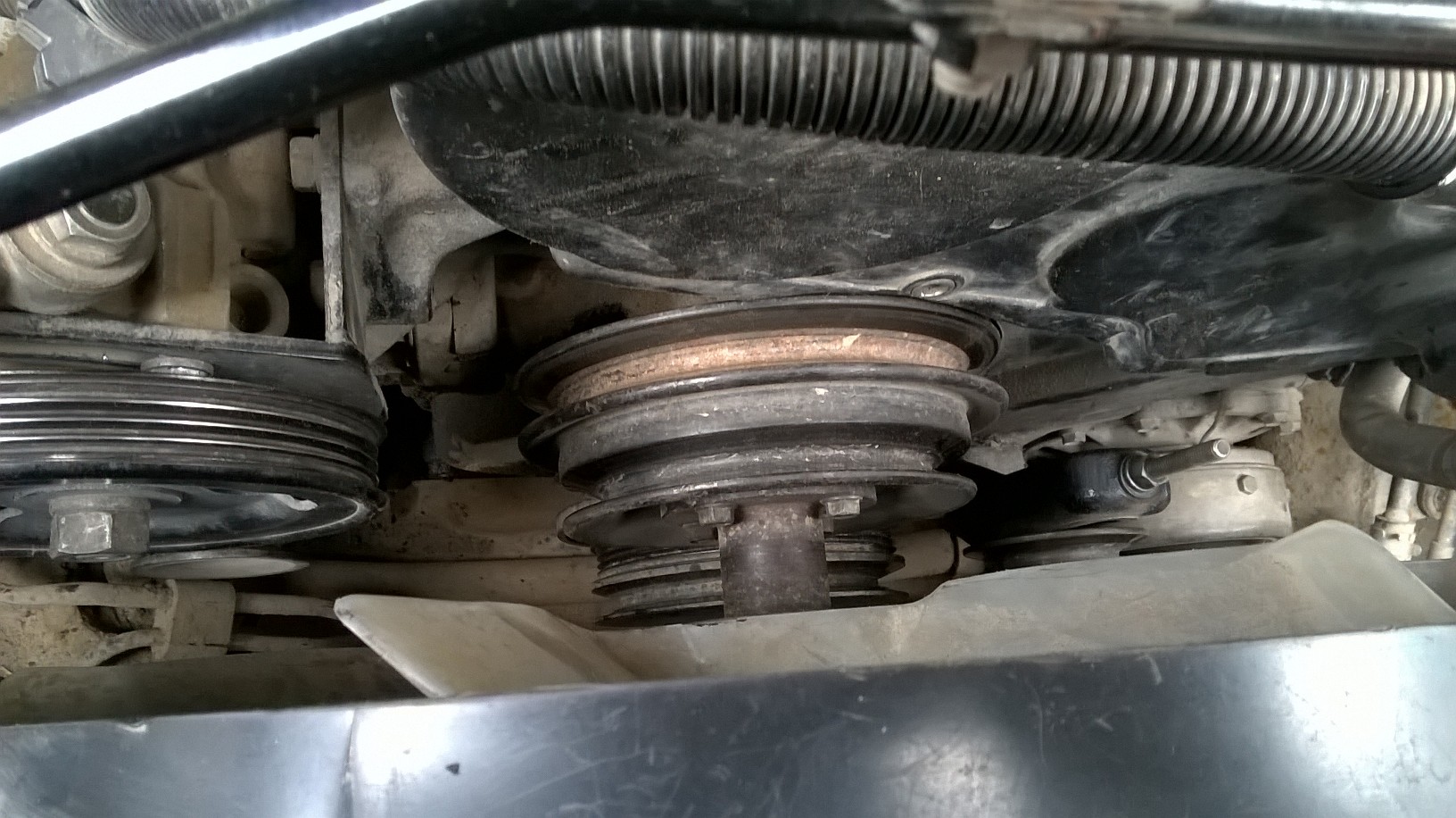

Re: Шкив помпы
Не видимо просто старого образца, писят шестые не все с геной двухручейной
masnik17
Сообщения: 25
Зарегистрирован: 20 дек 2014, 23:16
Мой автомобиль(и):: паджеро спорт 2002 г.в.
Откуда: Пермский край
Re: Шкив помпы

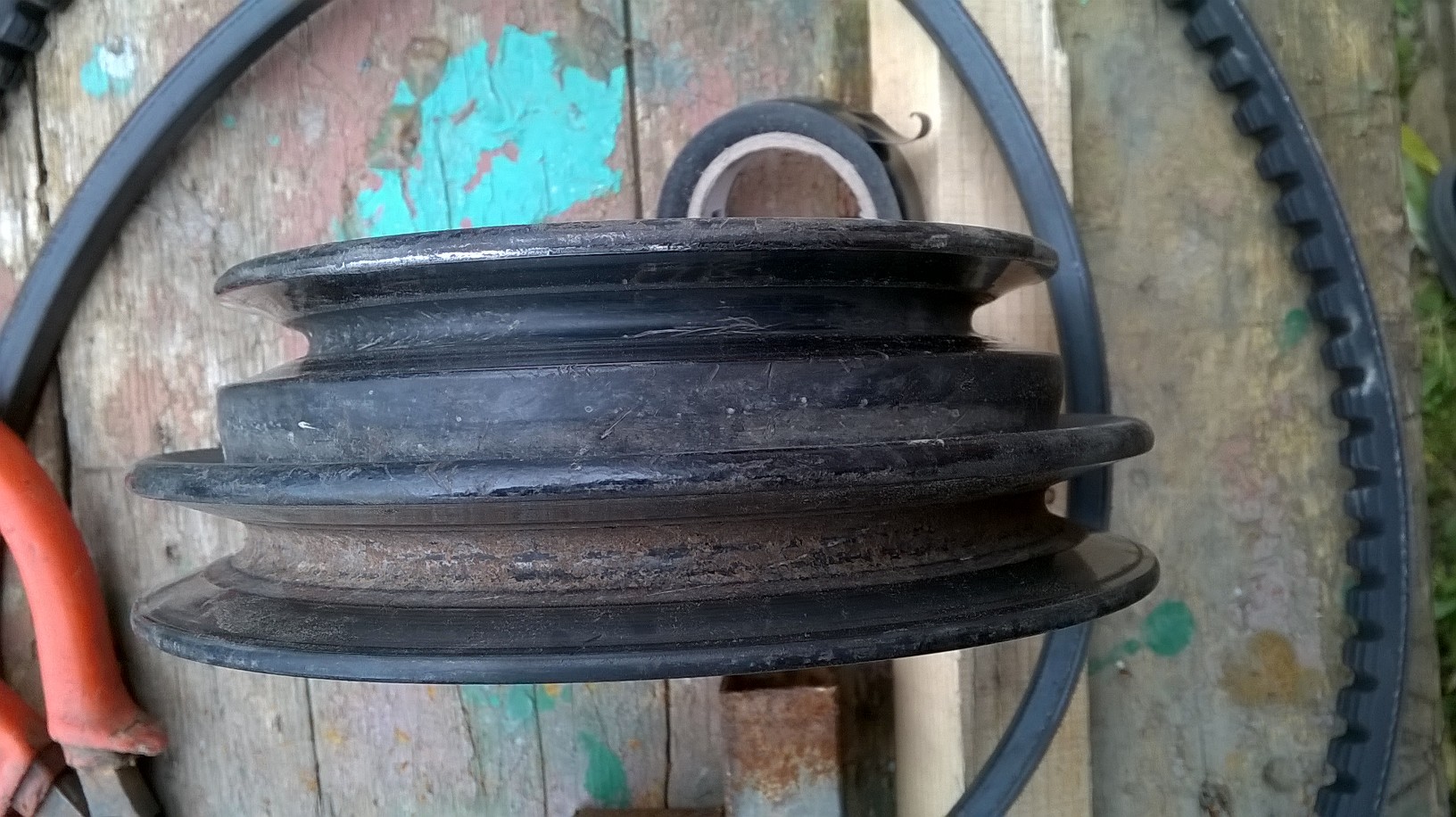

Не шкив стоит двуручный ,один ручей,ближе к гене под ремень 17мм,другой не используется под 10мм похоже..Это если делать по уму,то надо менять все шкивы на гене,на кв дальний,и на помпе.А так шкив помпы двуручный,чтобы был под один широкий ремень.гены и под плоский гура видимо не найти.
masnik17
Сообщения: 25
Re: Шкив помпы
Вот заснял с ремнями.
