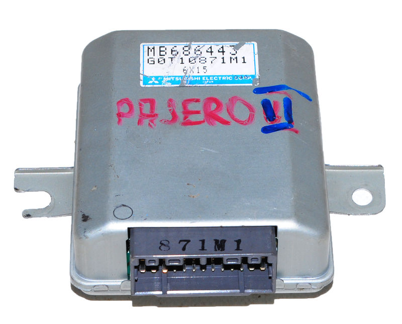

блок выглядит так.
номер может отличаться от моего. Фотка из инета. Фото моего блока пока выложить не могу.
блок выглядит так.

На твоем фото 26 пиновый блок. Ставился с 1990-го до 2004 г. Уточни. Машина какого года? Руль с какой стороны? Бензин или дизель? Механика или автомат? Раньше блока не было, Ты хочешь установить?

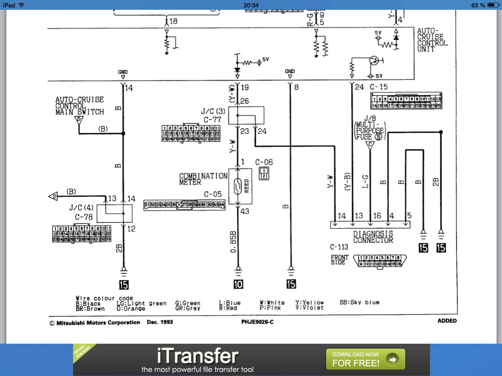

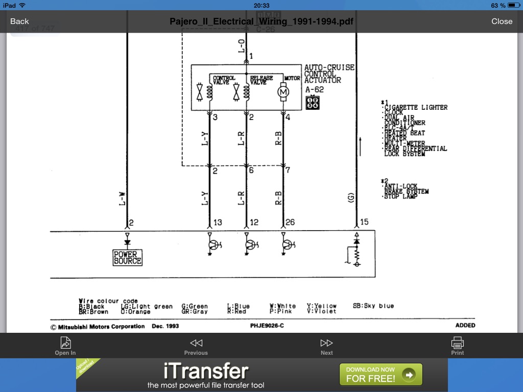

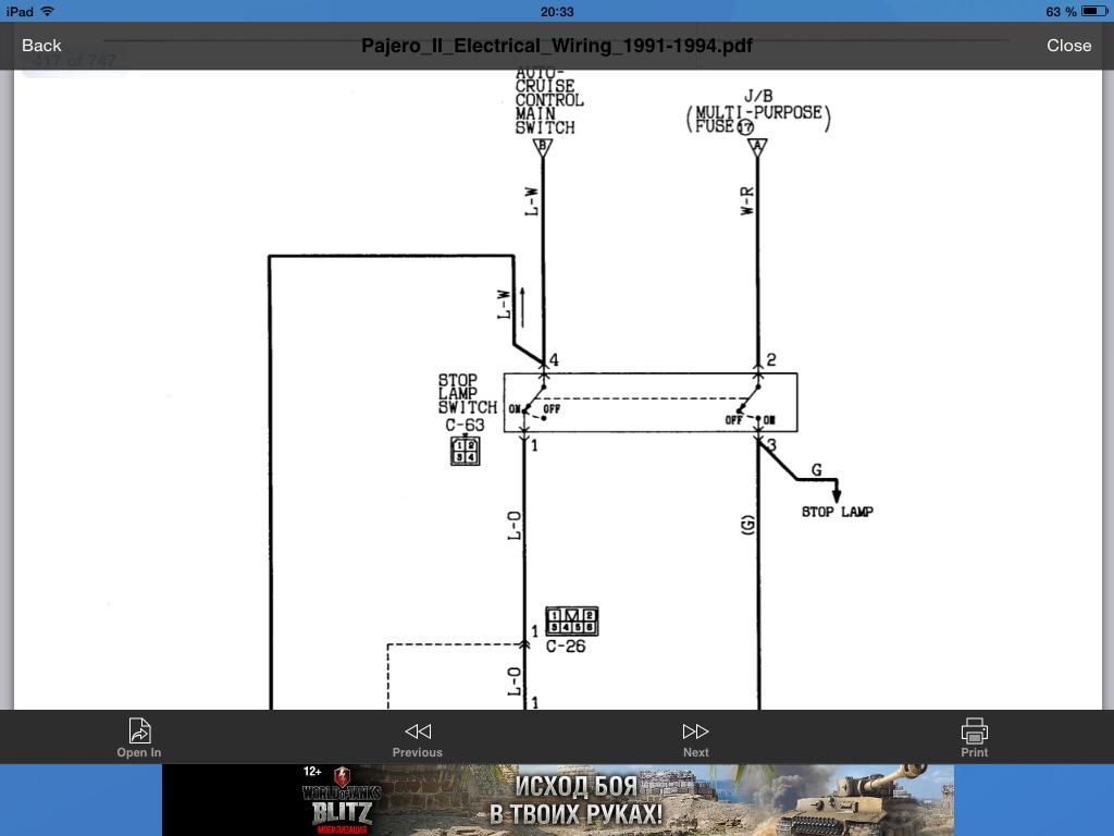

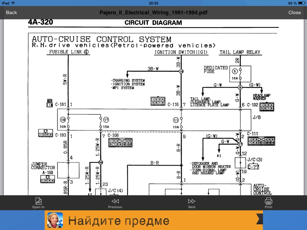

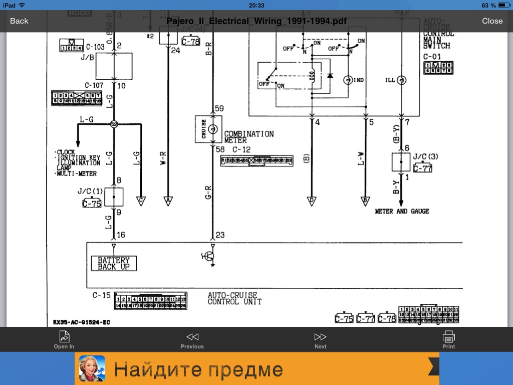

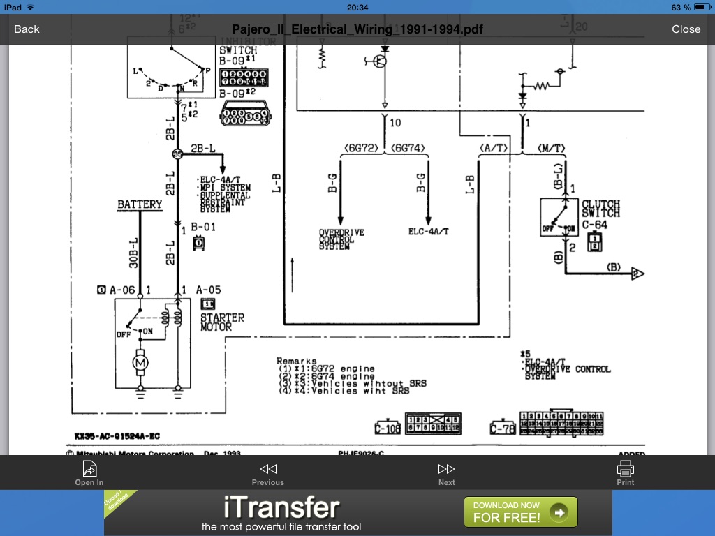

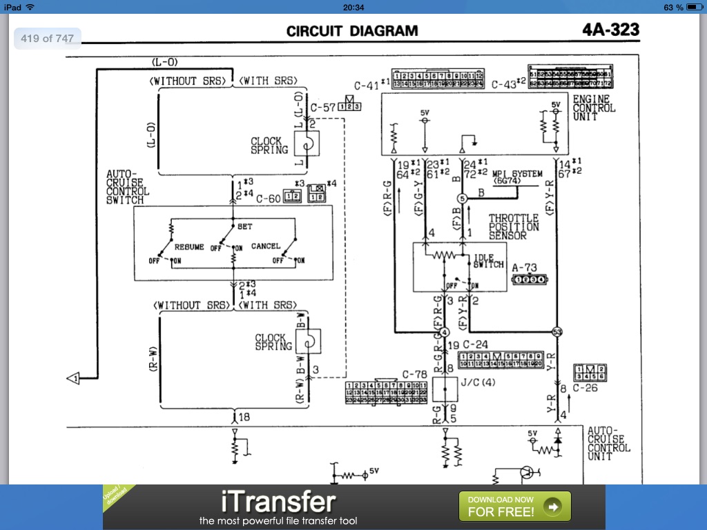

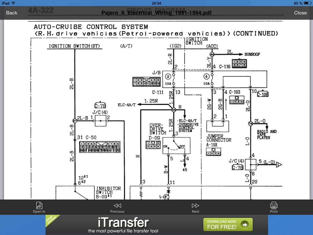

Лови. Кусками. С айпадлы резал. Четыре страницы по два куска. Склеишь. Если лучше нужно - переделаю завтра.

видел я эту схему. не подходит она. в ней актуатор (моторчик ) с фишки а-62 4 нога идет на блок управления круизом 26 нога. А у меня 26 нога в блоке управления круизом сидит на массе. А актуатор (моторчик) идет на 14 ногу блока управления круизом .

Схема от 93 года. Могу дать от 94 го. Там тоже самое. На первом листе есть распиновка разъема блока. Скорее всего ты ее смотришь наоборот. Поэтому расхождения в номерах контактов. Посмотри еще раз внимательно. Проверь цвета проводов. Масса всегда черный. Это 14 контакт.

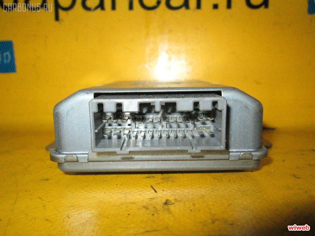

бл**дь. До меня только дошло! Цифры на фишке в машине подписаны в зеркальном отражении. получается на фишке написана 14 нога а фактически она 26 по схеме, 1и2 ноги на фишке это 12,13 в схеме.
Все вроде на место стало. Спасибо большое за помощь

И на плате ведь тоже коряво ноги подписаны. Вот меня и ввело в заблуждение.
