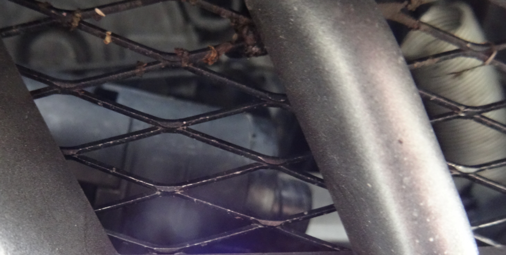

Знающие люди, помогите понять что за деталь отвалилась! Фото сделано со стороны решетки радиатора. Деталь лежит с водительской стороны, там же торчит гофрированный металлический шланг (он виден на фото). Деталь имеет форму цилиндра с горлышком (к которому видимо и крепится гофра). Без инструмента туда не добраться. Видимо нас здорово тряхнуло в дороге. ::-(:

Забор воздуха Вебасто.

Спасибо!!! То-то на работу двигла никак не повлияло. Я всю дорогу на температуру двигла пялился.

Да. "Фильтр" воздушный для вебаста.

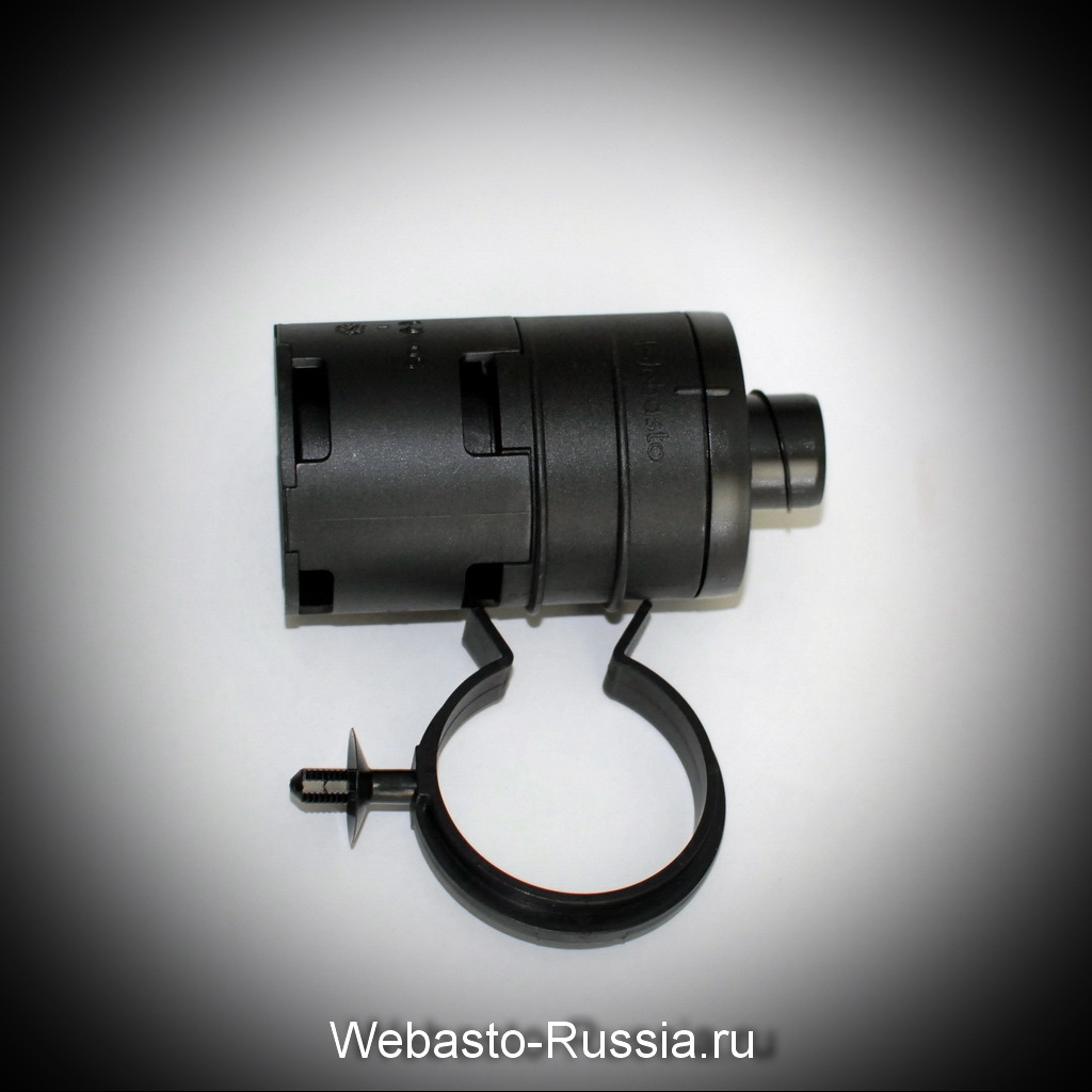

На сайте Вебасто деталька называется "глушитель на входе забора воздуха". Фото прицепил. Летом Вебастой не пользовался. Заметил в Коротчаево на заправке за 300 км от дома, когда отвалилась не знаю, т.к. проехали от Беларуси до ЯНАО. Мы еще наверняка многое не знаем что и где ремонтировать прийдется. В северной части страны дорог нет в принципе! Бетонка, одна плита ниже одна выше, где-то их вообще нет. Трясло и подкидывало не по-детски. ::-!:
