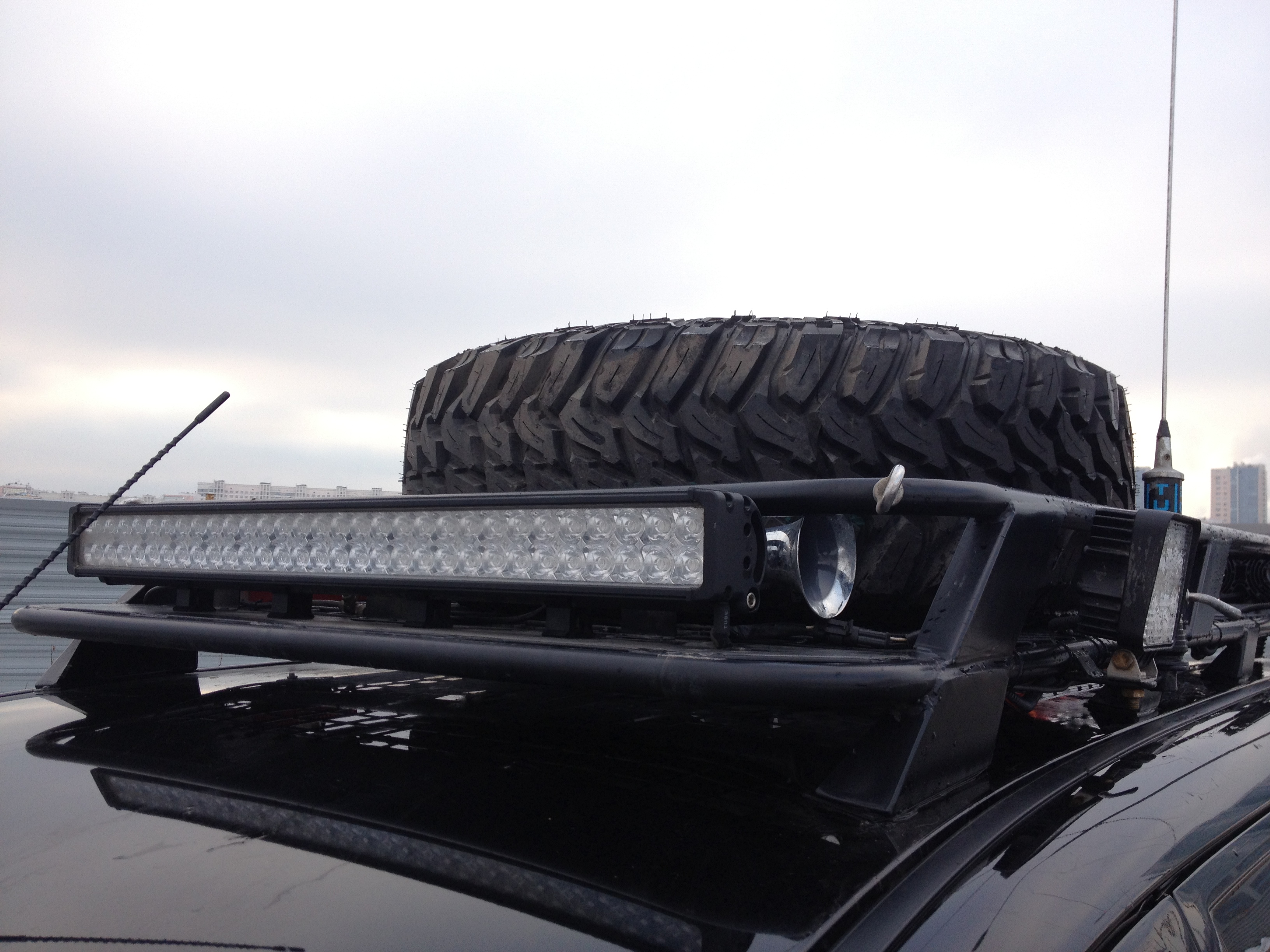

Давно хотел написать свое видение данной проблемы.
Так как в 90% экспедиционная корзина устанавливается исключительно для перевозки доп света и ДУДКИ, а не какого то там внедорожного шмурдяка (70% даже не в курсе что это), то возникает резонный вопрос подключения этого доп освещения.
Рассматривать подключение путем: "+" провод - дверь (любая), окно, багажник, по шноркелю, по стеклу - багажник я не буду ибо считаю это как минимум КОЛХОЗОМ и как максимум опасно (провод может перетереться и вуаля!  я один раз горел в машине, в которой замкнуло лебедку - больше не хочу)
Так что мы рассмотрим подключение типа "+" провод - КРЫША - багажник
Опираясь на собственный опыт (читаем: набитые шишки) я четко понял для себя, что подключение света должно выполняться не только качественными комплектующими (кнопки, провода, реле), но и все это должно быть легко обслуживаемо.

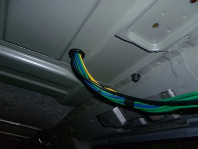

Провода: вот тут самая засада! Раньше мы (да впрочем как и все) использовали провода одного известного китайского производителя, но... они гниют и делают это очень активно. Щас (около 2-ух лет) мы ставим опять таки российские провода! Кстати могу с уверенностью сказать, что 100 метров российского провода весит в два!!, даже может в три раза тяжелее известного китайского аналога того же сечения!!!
К каждой паре потребителей мы ведем пару проводов ("+" и "-"), на переднюю балку идет своя пара! По просьбе владельца можем кинуть лишнюю пару, две проводов, вдруг Вы что то потом придумаете, а они вот тута)), антенный провод и трубку для пневматического сигнала (вдруг потом захотите) - это никак не повлияет на цену, ну нужно обязательно напомнить при сдачи авто.

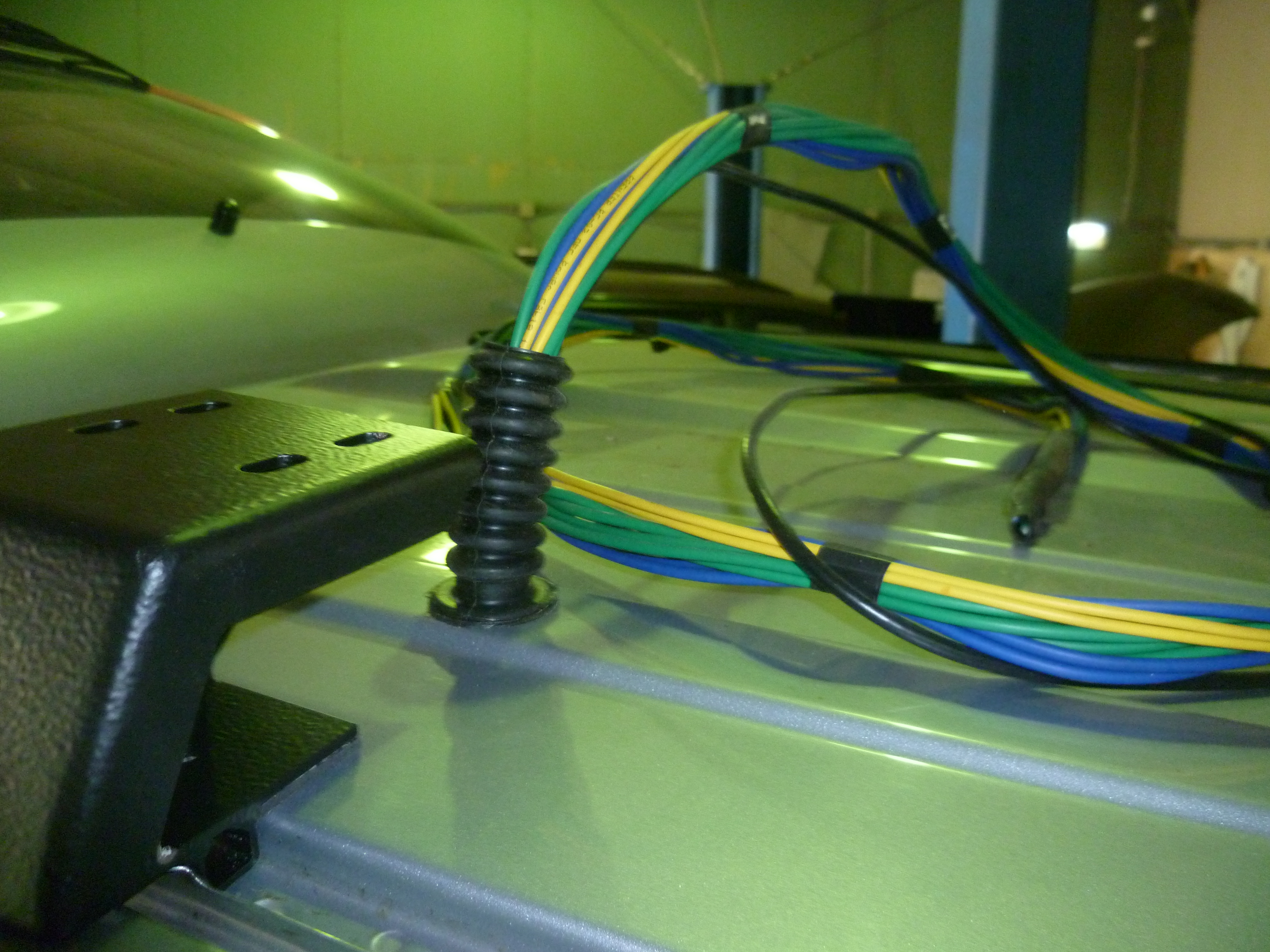

Что касается "прохода" сквозь крышу:
 - владелец авто боится за течь - НЕ БОЙТЕСЬ! существуют специальные резиновые уплотнители
 - возможность демонтажа багажника при продаже - я очень сильно сомневаюсь, что кто то этим занимается, даже если это так, мы готовы провести проводку скрытно (сообщайте заранее и конечно это дороже, не из вредности, а из-за неудобства воплощения и увеличения времени ковыряния с вашим авто)
 - не хочется сверлить крышу - она у Вас уже дырявая, рейлинги держутся не на двух стороннем скотче!

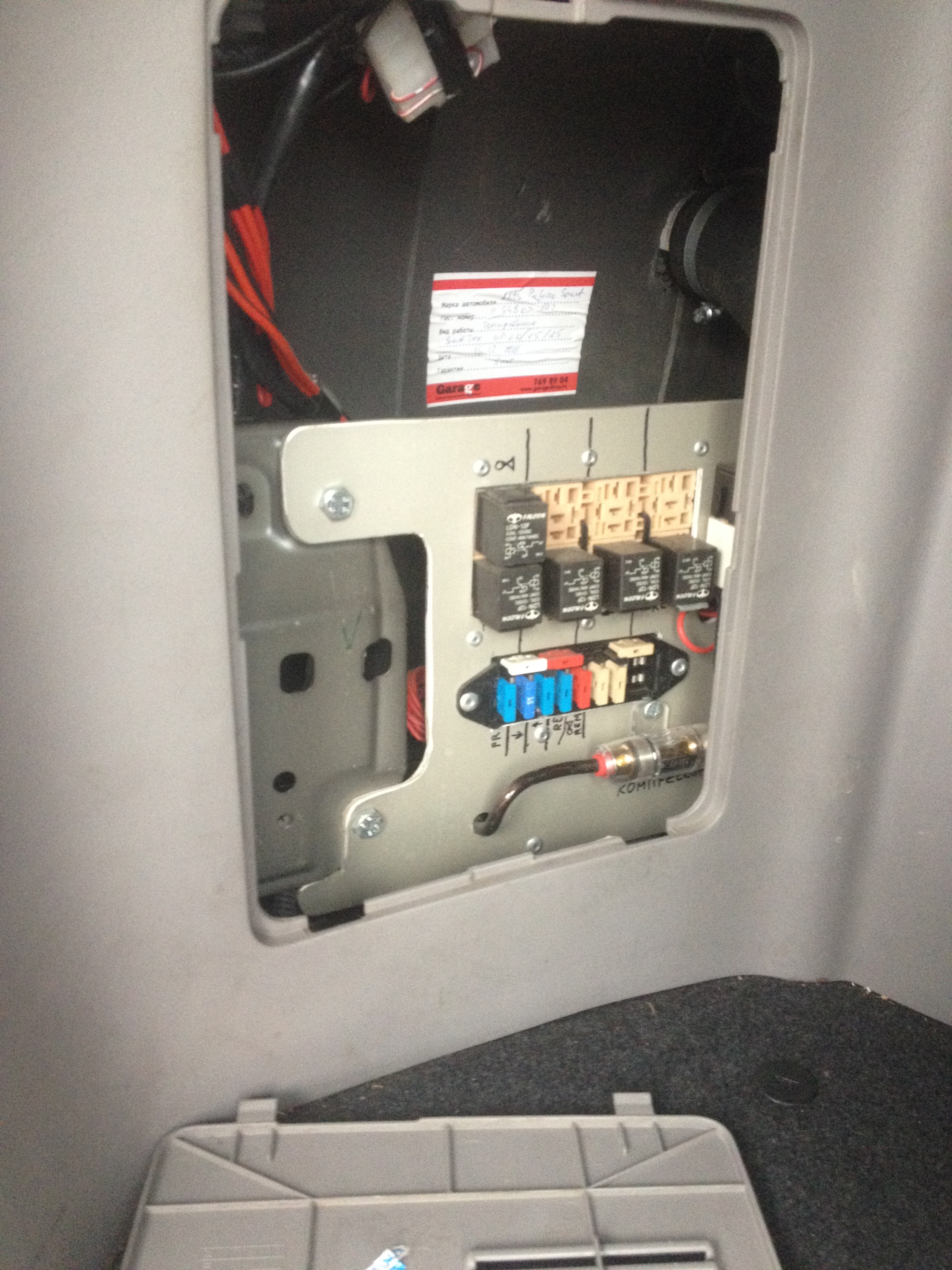

Мы предлагаем два варианта подключения:
 1. навесным монтажом
 2. с изготовлением монтажного блока
1. Навесной монтаж - это не плохо и не хорошо, это мой сленг из компьютерного мира (многие понимают о чем я). Это означает, что мы устанавливаем ровно столько реле, предохранителей и кнопок что бы хватило запитать свет. И расположение этих реле и предохранителей будет там где "понравится" электрику. Не надо искать в этом подвох, надо просто помнить где у Вас расположена "гроздь" на случай внештатной ситуации.
2. Изготовление монтажного блока подразумевает, что Вы получаете некую структурированную "гроздь" все тех же комплектующих, но не только в одном месте, но и в хорошем доступе к нему. Как правило мы не жадничаем и монтажный блок состоит из: вводного предохранителя (60-100А), разветвителя, 5-7 реле (40А), 1 реле для компрессора и 10-12 гнезд под флажковые предохранители. 90% случаев монтажный блок устанавливается в багажнике (в крыле), что позволяет в будущем дополнительно установить силовую розетку, инвертер, усилитель и все что угодно без лишних телодвижений.
