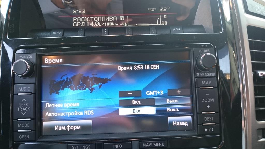

Re: Не могу отключить RDS в магнитоле.
Сообщение monsb »
Скриншот меню

Да я даже не сомневаюсь, что у вас есть. :) У меня там только 2 пункта - настройка времени и настройка отображения времени (ну типа в каком порядке месяцы и числа показывать).

oasys писал(а):Да я даже не сомневаюсь, что у вас есть. :) У меня там только 2 пункта - настройка времени и настройка отображения времени (ну типа в каком порядке месяцы и числа показывать).
А у вас гранаты какой системы? В смысле мультимедийная система или простая как в комплектации Инстайл? Я просто не особо в этих "рокфордах" разбираюсь, делю по крестьянски: с большим экраном/без экрана с верхним кубиковым дисплеем.
Если простая, то на днях я у себя автокррекцию победил так:
- жмем и держим кнопку SOUND/MENU 4 сек.
- появляется меню настройки RDS
- в нем этой же кнопкой листаем на CT: OFF-ON
- стрелочками (верх/низ) ставим OFF
все
