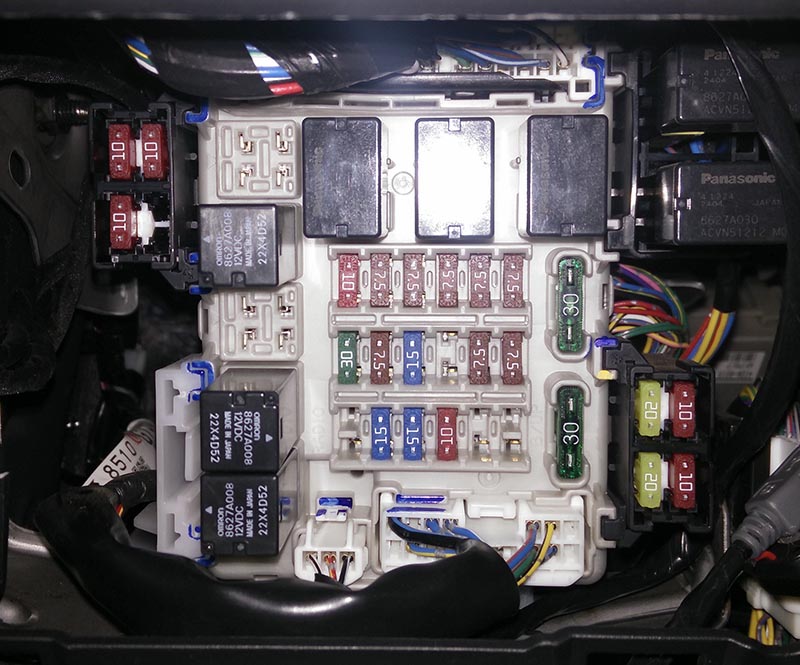

Похоже, реле на месте, но вот потыкал кнопку на заглушенном моторе - щелчка реле не слышно. Сфоткал блок предохранителей, подскажите, там слева вверху 3 предохранителя на 10А и пустое гнездо. Это не имеет отношения к проблеме? А то в мурзилке описан только основной блок предохранителей, а про те ничего не сказано.

что-то тех трёх нигде в мурзилке тоже не нашёл, видимо запасные, я первым делом полез в кнопку, которую коленкой своротил, там сама кнопка развалилась, пришлось клеить и как не странно уже год держится, потом в лампочку и в предохранитель он на фотке в нижнем ряду где всего три штуки, нужный красненький на 10А, а потом обнаружил отсутствующую релюху, теперь работает...

Еще вопрос. Если на предохранителе «+» появляется и исчезает, значит ли это, что ковырять реле и иже с ними уже смысла не имеет и проблема точно в проводке от предохранителя до лампы?
Кстати,,а у вас там тоже 3 предохранителя, или все 4 на месте?
