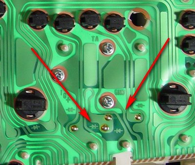

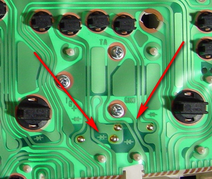

В электро схеме паджеро спорт разработчик предусмотрел проверку исправности некоторых важных контрольных ламп.
Для этого в блоке Панель приборов впаяны диоды (к стати ни на одной схеме они не показаны) при повороте ключа в предпоследнее положение эти контрольные лампы через диоды подключаются к массе и если лампы исправные, то они загораются. Лампа контроля уровня топлива важной не считается и такого диода не имеет, соответственно не контролируется при запуске. Хотя если очень хочется его не сложно добавить.
