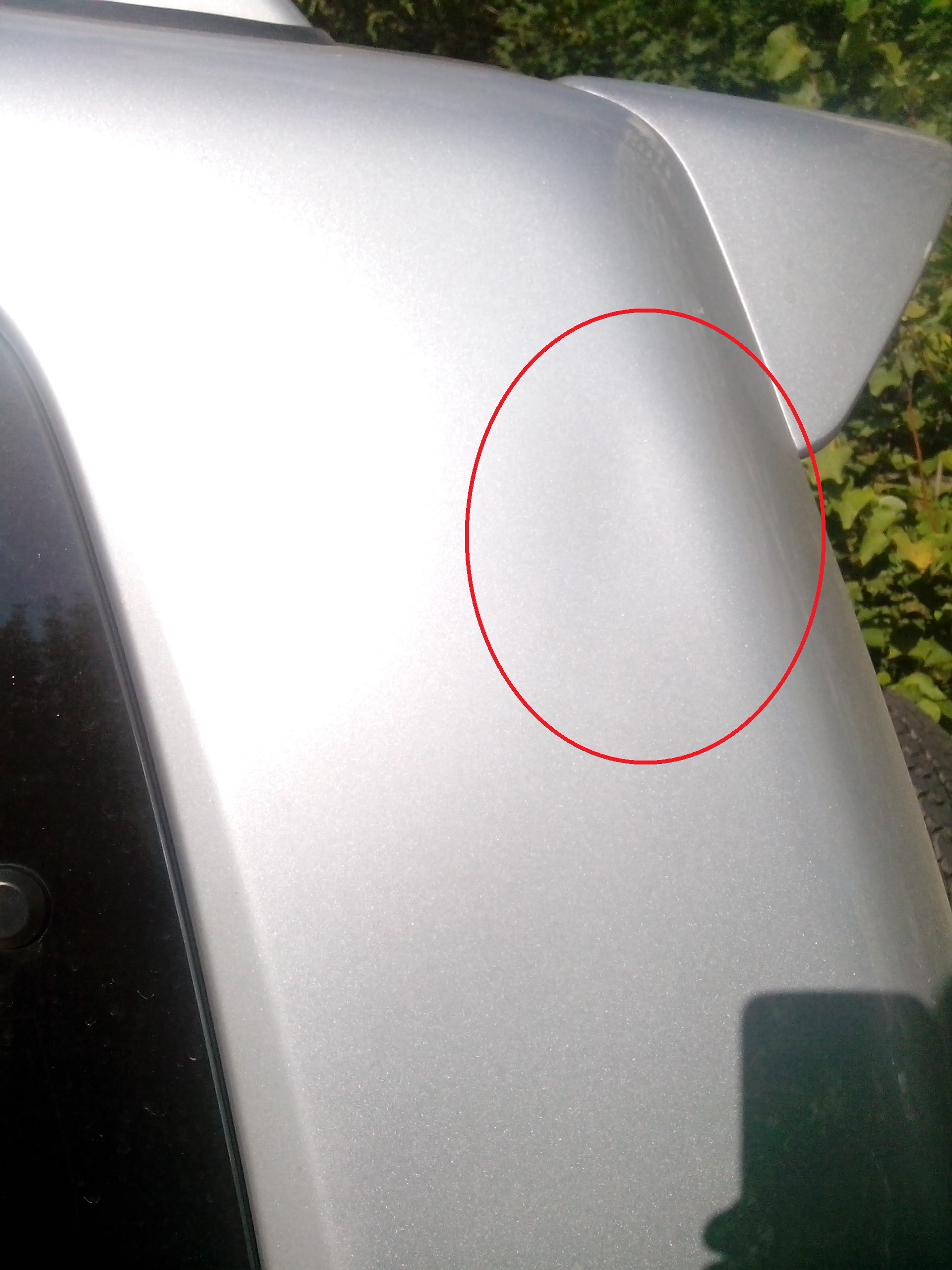

Всем доброго дня!
После поездки за грибами лопнуло заднее стекло, а на кузове с двух сторон появились небольшие вмятины... ::-[:
Порекомендуйте, плз, сервис в Мск, где можно качественно оценить масштаб повреждений и устранить их.
Заранее благодарен!

Нет, "бабах" через день приключился. Причем, даже не "бабах", а просто сел в авто, дверь закрыл водительскую и услышал как сзади что-то зашелестело. Оказалось - стекло осыпается...

Хренасе... . Подозреваю,что проблема в раме. Как эксплуатировался автомобиль? ДТП были? Думаю,что дело в криво восстановленном после ДТП кузове и его силовой части... . Ищите сервис со стапелем.

ИМХО Вот если (то что на картинке) закатали, возможно все, начиная от стекла и деформации утонченного кузова. Надеюсь это не так.

Хотя 2.5года эксплуатации и не показало, а сейчас вылезло, то куй знает, все могет быть (но вмятины указывают на заглушенные "шторки"). Может кто поигрался с пневматикой с шариками

Вентиляция? Думаю, это вылезло бы гораздо раньше. Я в лесу довольно серьезно по буеракам попрыгал, т.ч. проблема скорее всего в этом. Зазоры по 5-й двери ушли малость...

Мож и так,конечно.... А мож и правда из-за зашумленных окон кузов деформировался настолько? Кстати, при езде по буеракам не было ли сильных ударов задней частью кузова обо что-нить? Наблюдал когда-то,как при таком ударе, когда машина соскочила в яму с бревенчатого настила, при этом ударившись об эти бревна задним свесом, у нее немного повело и раму и кузов от удара.

Я вот тихо тихо спрошу - никого из выступавших не смущает, что заднее стекло на минуточку вклеено не в кузов, а в дверь, которая является самостоятельным элементом, "развязанным" с кузовом , и чтобы ее перекосить до состояния осыпания стекла надо этот самый кузов завернуть винтом? И открываться - закрываться она при этом будет откровенно фигово?
Топикстартеру. Факоп есть? Крышу в на предмет деформации смотрел?
