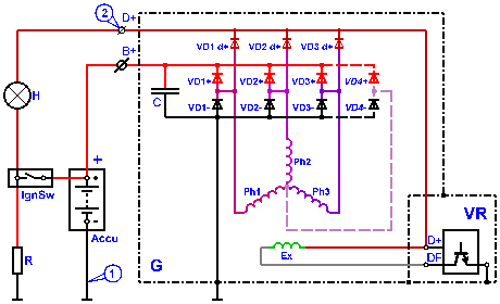

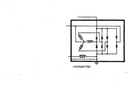

Будет ли при такой схеме центр обмоток точкой D+ ?

Или может добавить три диода и сделать так?
