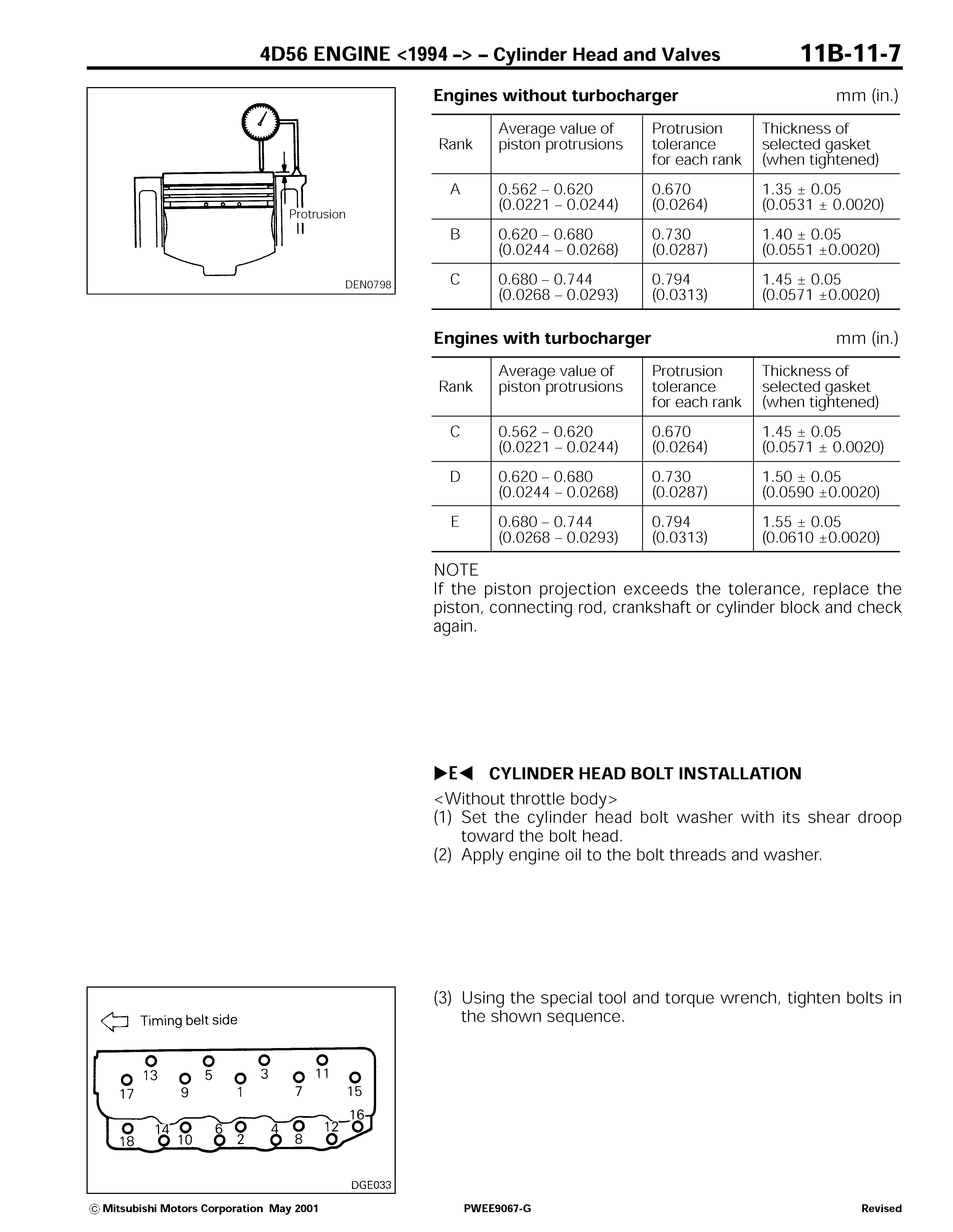

Поршни должны выступать, но не на милиметр а на 0,6-0,8 мм, точнее надо смотреть в мануале. В зависимости от этого выступания выбирается толщина прокладки ГБ.

Я замерил у себя, 0,6 мм выступают поршня, думаю китай справиться .duratrak писал(а):ИМХО Китай может испортить всю работу. Заказывай оригинал.wf5050 писал(а):Спасибо за ответ. На сколько выступают поршня я сказал на глаз, так как не чем было замерить. А вот как выбрать прокладку теперь проблема. В наличии только китай который без каких либо обозначений.extrim791 писал(а):Поршни должны выступать, но не на милиметр а на 0,6-0,8 мм, точнее надо смотреть в мануале. В зависимости от этого выступания выбирается толщина прокладки ГБ.

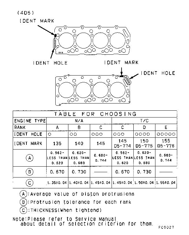

Прокладка совсем без маркировочных дырочек? Вот страница из мануала по подбору прокладки.wf5050 писал(а):Я замерил у себя, 0,6 мм выступают поршня, думаю китай справиться .

второй раз перебираю этот двигатель. Первый раз совсем по этому поводу не замарачивался, так как коленвал поршня и шатуны не менял. А теперь на чужой блок с коленом от 4д55 переставлял свое колено с 4д56. И в первый раз покупал такой же китайский ремкомплект и с прокладкой без маркировки и все работало нормально.

В комплектах прокладок Автовельта лежит обычно прокладка с четырьмя метками, расчитанная на вылет 0,62-0,68, на ваш мотор она должна подойти. По качеству она, мягко говоря, не очень, я бы взял хюндаевскую.

Спасибо, завтра буду ставить головку и проверю.extrim791 писал(а):В комплектах прокладок Автовельта лежит обычно прокладка с четырьмя метками, расчитанная на вылет 0,62-0,68, на ваш мотор она должна подойти. По качеству она, мягко говоря, не очень, я бы взял хюндаевскую.
