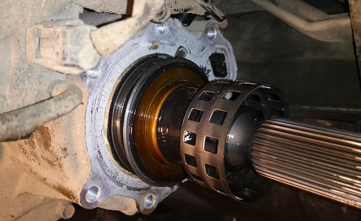

Сломали на раздатке, не знаю как ее назвать. Стоит на заднем выходном валу, коретка или шайба она крутиться между двумя датчиками 1) датчик скорости 2) датчик числа оборотов. Автомобиль :паджеро 3. Акпп v5а51 двиг 4м41.
Вопрос: Подойдет с любой раздатки или надо искать с такой же? В катологе показывает что она на дизеле вроде как индивидуальная.

так что именно сломали-то?
диск с отверстиями? (метками) если его - то вам подойдет только с дизельной раздатки , т.к. у вас ГП в дифференциалах с другим передаточным числом, нежели в бензиновых машинах.
если найти не удастся - закажите эту деталь в exist или autodoc по своему VIN. она не должна дорого стоить.
p.s. а кто его сломал и зачем? там же разрезная шайба, которая его удерживает.
и шарик не потеряйте!

Да это она, спасибо за разъяснение. Вот только в каталоге exist она не показана.

Должна быть. Я там на свою Монтеру видел эту деталь.
