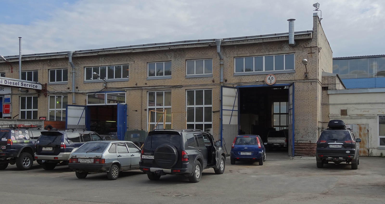

ctvtysx писал(а):...и толковые сервис в питере.
Саша SNOOPER, наш уважаемый форумчанин.
Умнее людей по Мицу в Питере я не знаю.
Обитает на ул. Дорога на Турухтанные острова.

Стёпка писал(а):Подробнее может кто нибудь сказать, как называется этот сервис?! :;-):
Сам название придумай :)
Выглядит так:
