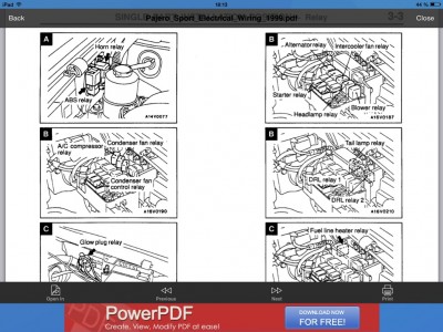

Есть там реле. Схему дам - разберешься?

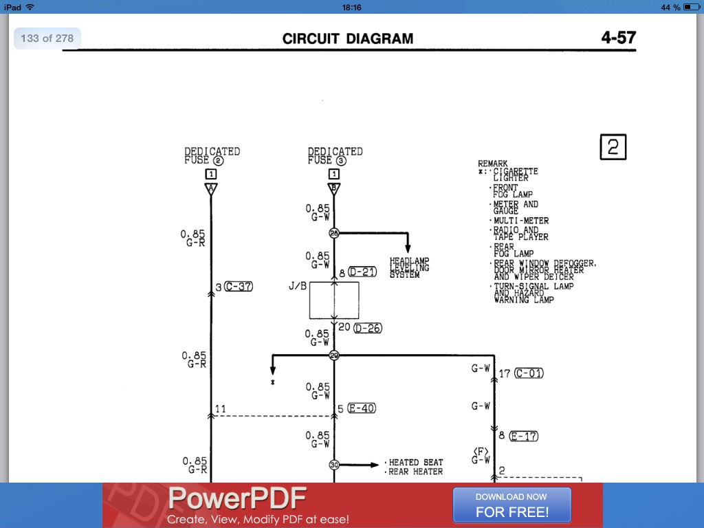

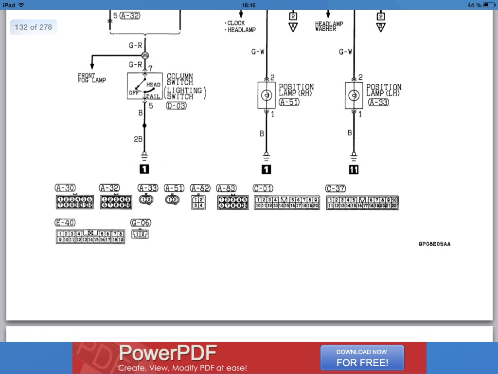

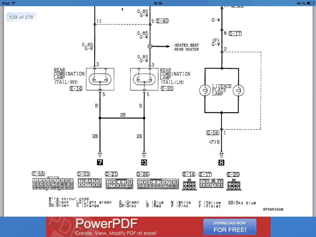

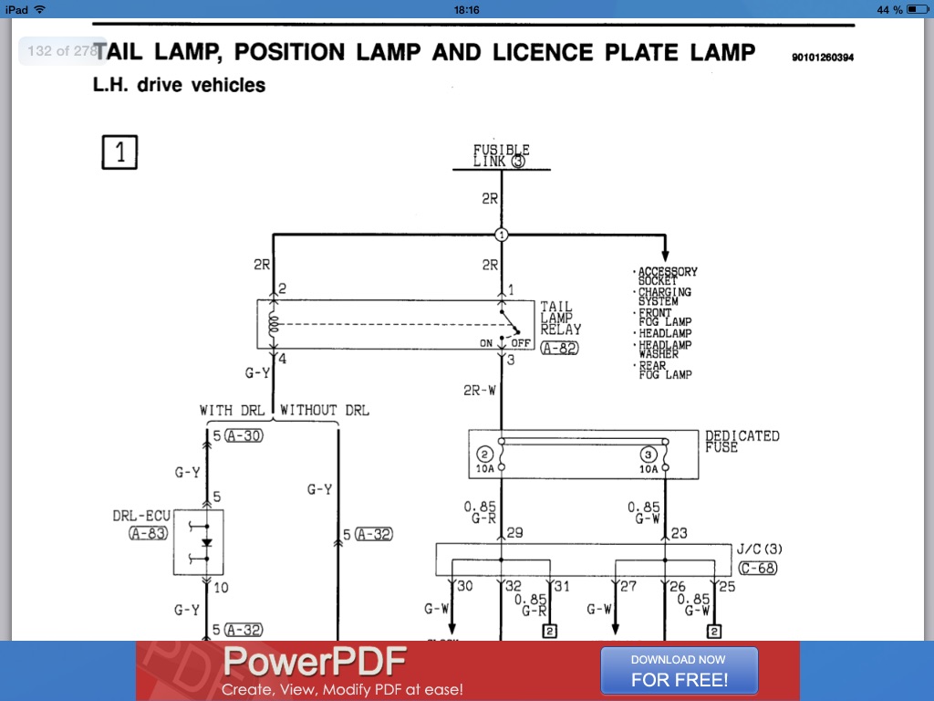

Схем полная тут http://pajero4x4.ru/bbs/phpBB2/viewtopi ... 0&t=114866

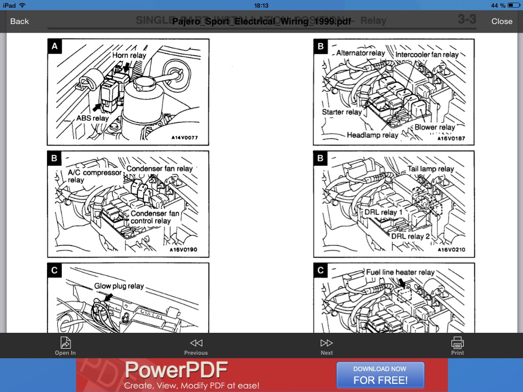

Твое реле справа на картинке с индексом B в названии Tail
Схему приложил. Склеишь. Там две страницы. Я в Турции на айпадле, хрен на ней чего склеишь :(
