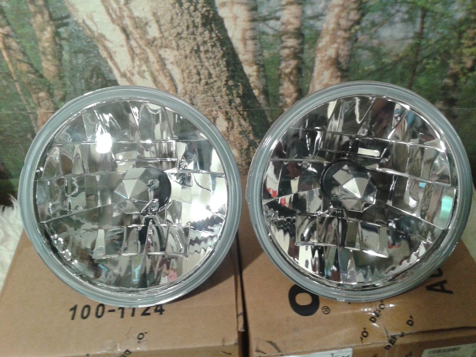

Описывать много не буду постараюсь показать всё на нескольких картинках. Сразу скажу кто сейчас будет говорить за автокоректор и омывайку фар тот дурачек пост не об этом. Также сразу добавлю свет стал просто ОГОНЬ !!! линзы galaxy Q5 H4.
Лепил сам себе в двух словах обьясню процесс.
Берем 2 туманки DEPO с номером 100-1124N-LD, у них ровные стекла, и прекрасно отклеиваются феном.
Далее от родной фары, или фары нива, уаз, газон, или любой другой которая 7 дюймов отрезаем жопу балгаркой ровно по консервной банке. Потом к линзе прикручиваем шпильки, все заматываем от искр и температуры, и привариваем к отражателю.
Далее красим отражатель и маску для фары в любой цвет который хочется, я красил в белый ксералик с зеленым оттенком ))).
Следущим шагом всё это дело скручиваем и колхозим удлинитель на фару из ПВХ трубы и переходничков.
Чтоб всё это дело было надёжно защищено от суровых российский реалий. Стекло фары, и доп жопу клеил на герметик для туманок ABRO WS-904 ещё есть аналог WAG AKL 450 005 05 Оба герметика прекрасно плавятся феном не мажутся и если что отклеиваются тоже феном.
Поитогу получаем прекрасную фару.

Рамер и сравнение линзы галакси с линзой хела от ауди а6 2010 года которые ни*уя не светят от природы.
Что в итоге мы с вами получили. Идеальный свет с идеальной галочкой с отменным дальним, неплохой внешний вид. Ну и удовольствие при ночных поездках. Всем спасибо за внимание.
Ну и ещё одно дополнение фары получилась разборной как со стороны стекла, так и со стороны жо*ы, точнее с тыла.

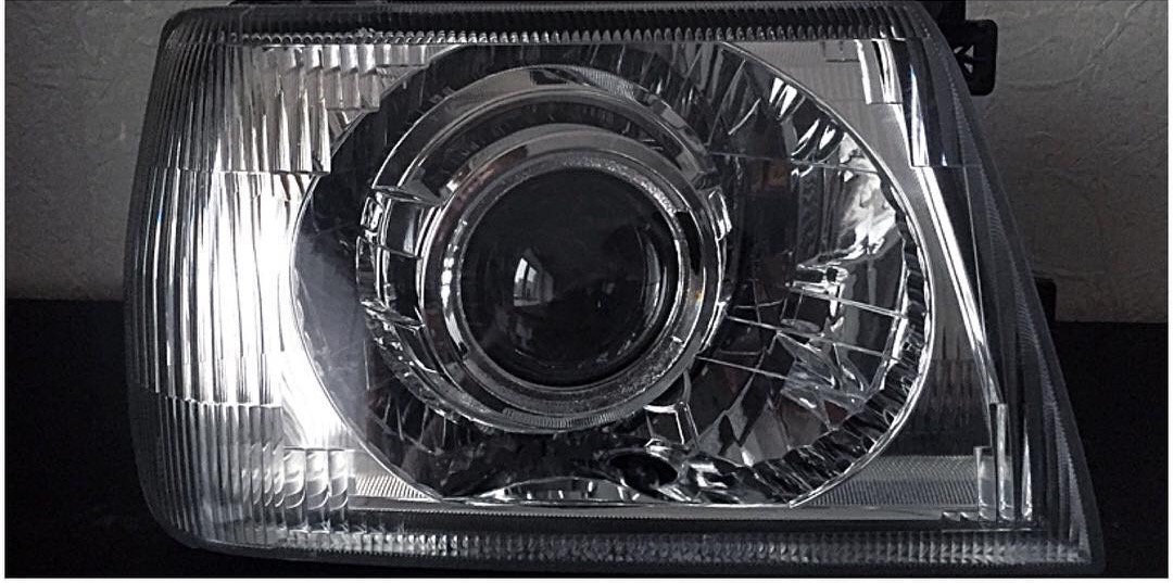

Я себе вот такие воткнул
Впритирочку
Билинзы
Билинзы

Asalvik писал(а):Я себе вот такие воткнул
Впритирочку
Где брал не подскажешь?
Впритирочку
Неплохо, масочку бы еще в черный задуть и было б вообще здорово, хотя конечно от цвета машины зависит. Линзы 2,5"?

Линзы morimoto, 3"
Товарищи наладили поставки с Китая, я не удержался
Как помою- сфотаю как светят
Машинка серебристая, руки чешутся в чёрный покрасить либо перетянуть, тогда может и маску перекрашу
