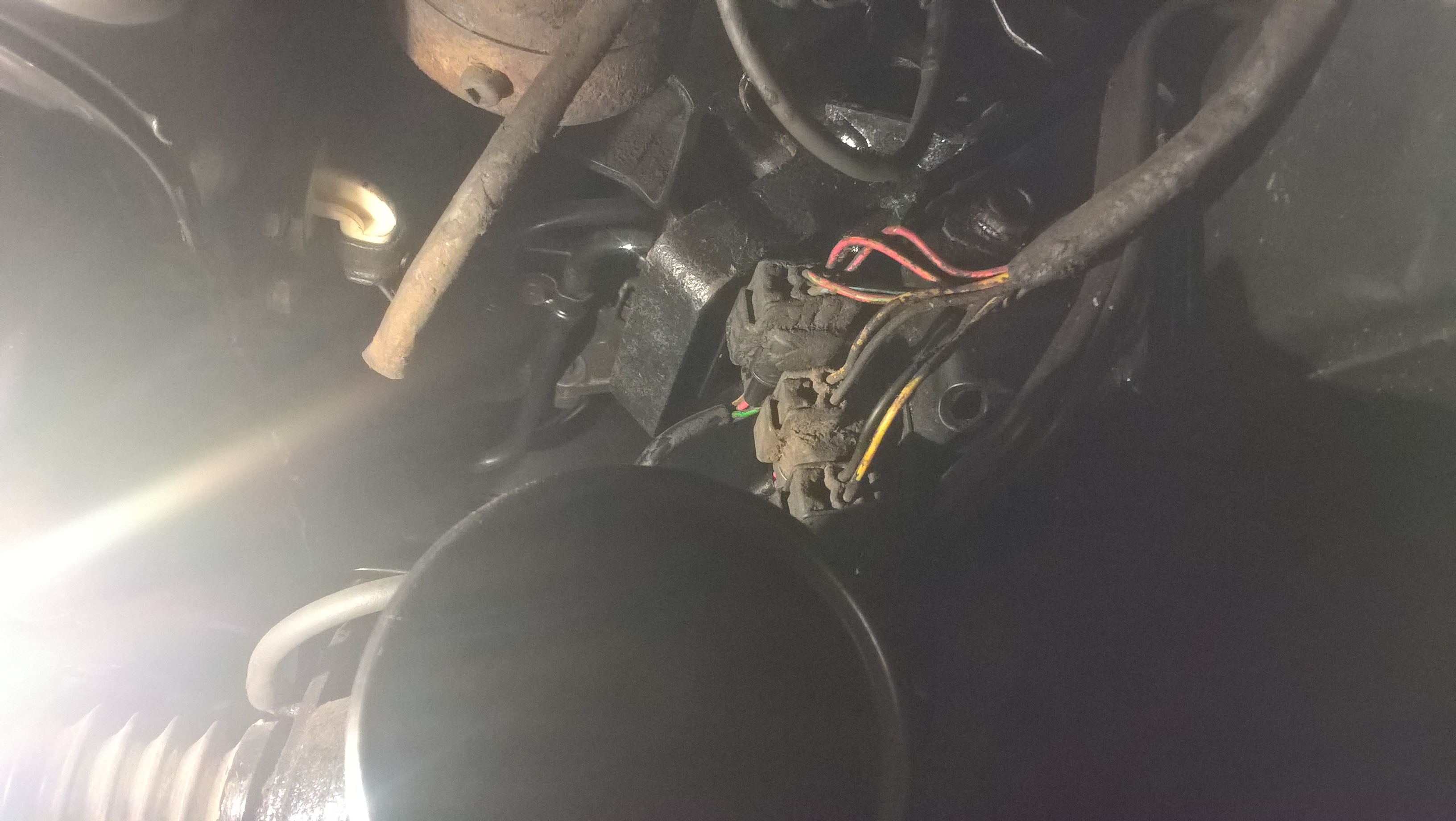

Добрый день. Востанавливаю штатные рег аммы, не могу найти проводку переднего правого аммортизатора. кто знает откуда идет пучек проводов, от левого или из жгута с правой стороны моторного отсека. и вообще есть какой-нибудь блок управления и предохранитель, где искать чтоб все проверить на работоспособность.

с правой стороны на раме с зади от опоры двигателя , 3 разьёма: пр.датчик абс, датчик вкл.переднего моста, и пр. аморта ::-X:
блок управления в багажнике под обшивкой с лева :;-):
Верхний на фото

:*THANK*: будем искать :*SCRATCH*: разъемы видел.
