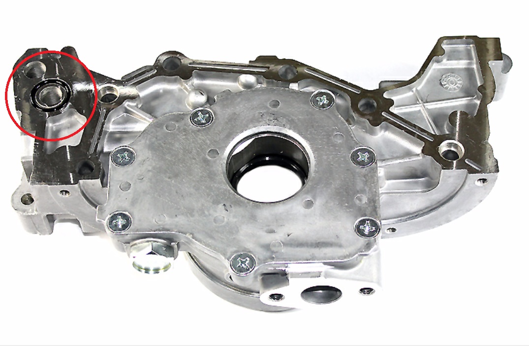

это массовый дефект((( разбирать морду у двигателя- снимать ГРМ, маслонасос....процедура не дешевая, а колечко копейки стоит.. MD161631 если что- гуру поправьте меня.

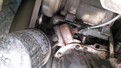

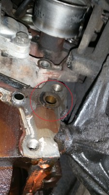

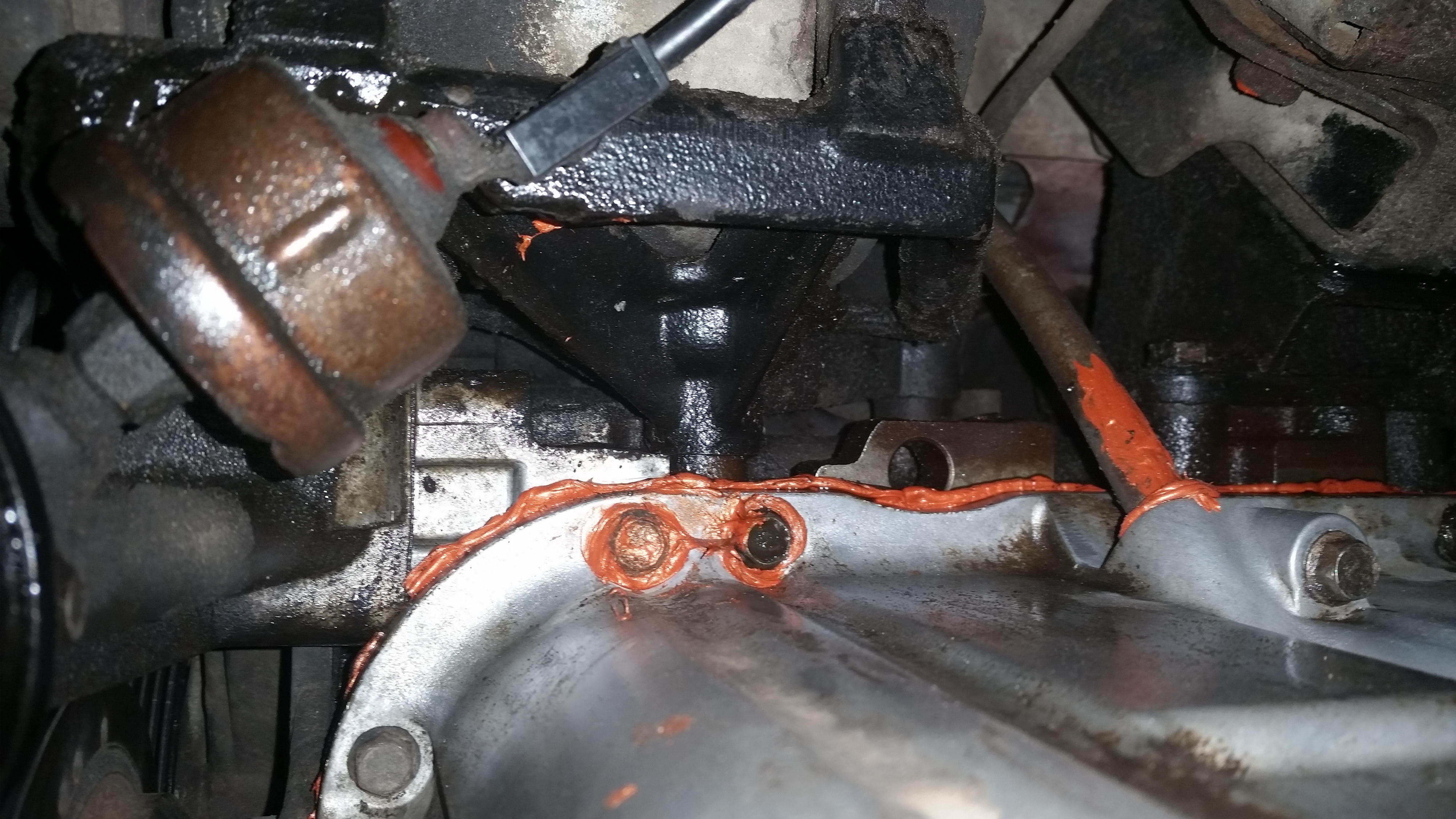

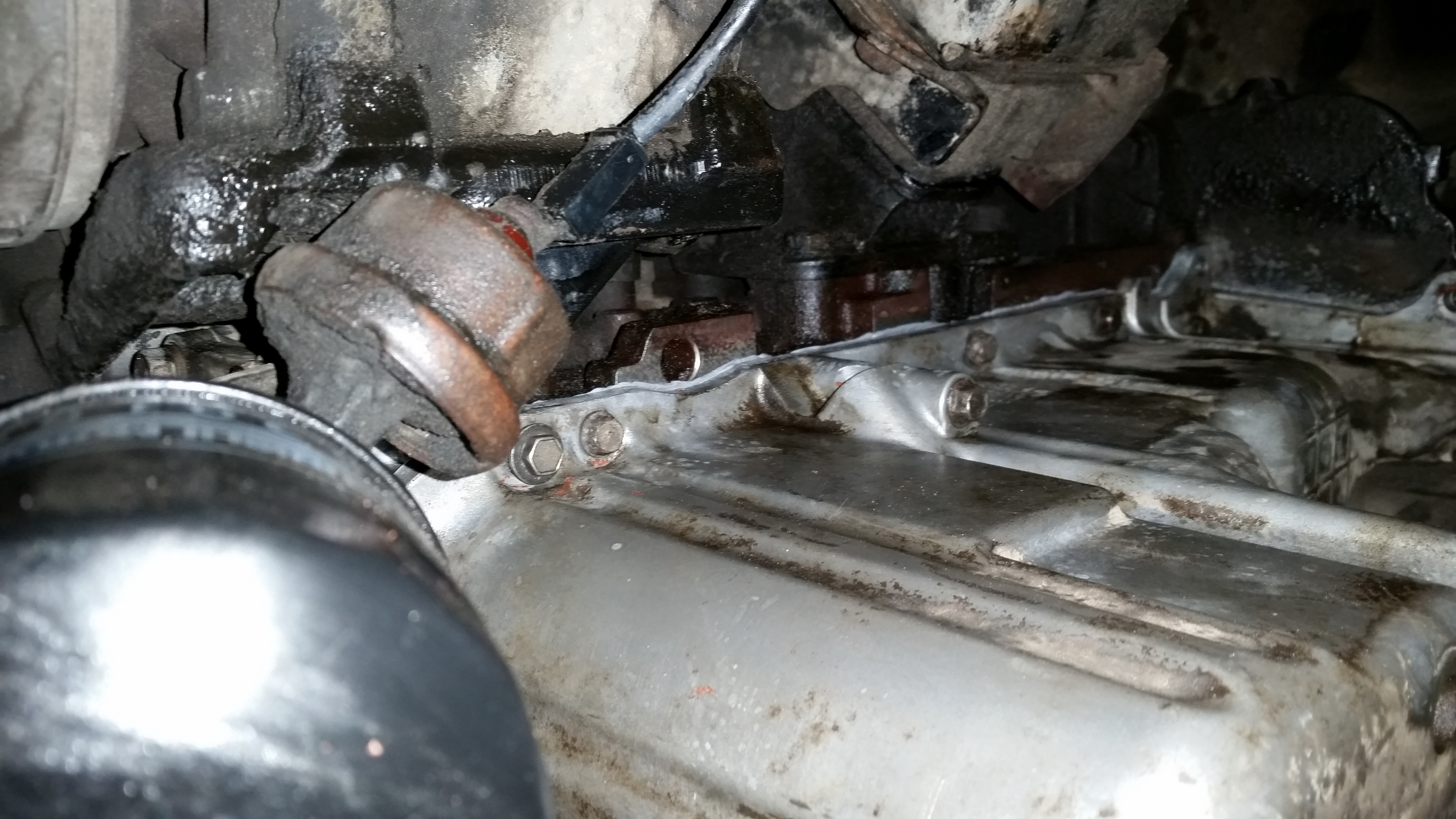

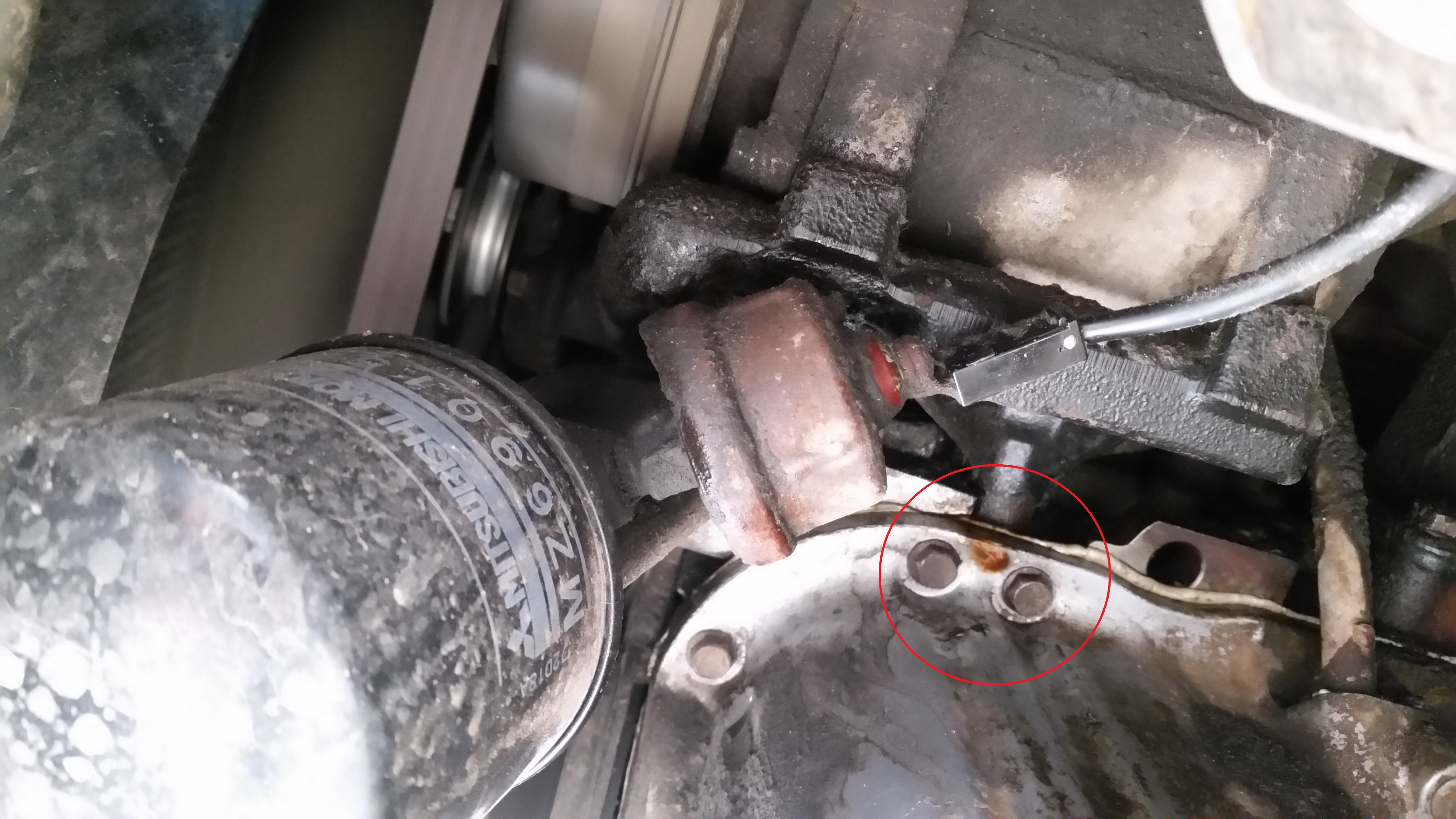

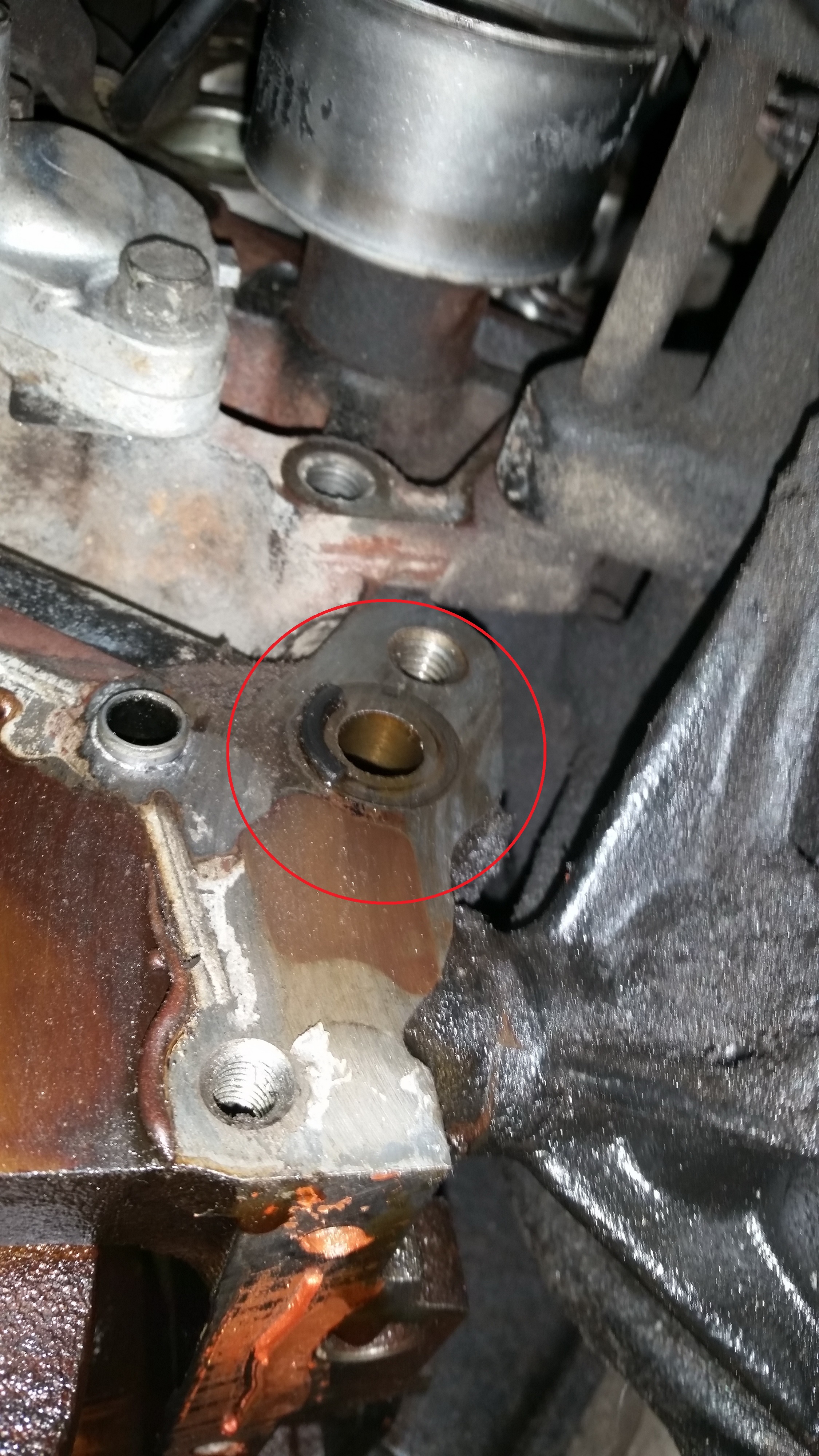

Победил течь масла!!! Лечится съемом поддона и масляного насоса и заменой колечка на масляном насосе. Действительно колечко дешевое, но работа трудоемкая. Два раза гонял машину на Авторадугу и два раза не определили откуда течь (хотя надеялся на их профессионализм)!
Место установки кольца
После ремонта своими руками
Остатки от бывшего резинового кольца которое стало пластиковым
Ужас после ремонта на АВТОРАДУГЕ
Изначальная течь масла
