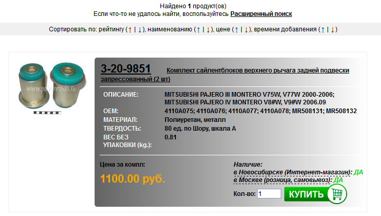

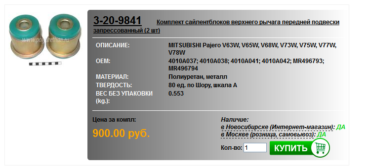

Пришла пора менять сайленты верхнего рычага передней и задней подвески. К сожалению в оригинале они идут только вместе с самими рычагами, что крайне не бюджетно. Пока свой выбор остановил на продукции новосибирской компании "Полиуретан", тем более что они уже продают их запрессоваными. Может у кого из форумчан есть опыт по использованию данной продукции? Поделитесь опытом именно по использованию в наших пыжиках (Паджеро III).

Для сравнения: твёрдость автомобильных покрышек по Шору (шкала А) - от 50 до 70.

Фига се, 38 тыс. - невеликие деньги? по 8 тыс. на зад за каждый рычаг в сборе, и 11 тыс. за каждый на перед. Это оригинал. Неоригинал немногим дешевле.DJTopor писал(а):Верхние рычаги стоят не великих денег и проще (не нужен целый автосервис) менять все в сборе

Задние по 5500 (оригинал), передние по 3000 (не оригинал)
16 000 руб
Менять на полиуретан есть смысл тока задние
ПыСы: кстати, сразу берите болты (желательно не на строительном рынке)! Вашим скорее всего кирдык
16 000 руб

Цены с Exist в моём регионе конечно:
Задняя подвеска
MR508131 - 7564,22
MR508132 - 7821,78
Передняя подвеска
4010A139 - 10683,11
4010A140 - 10087,76
MR496793 - 18736,21
MR496794 - 18791,68
Задняя подвеска
MR508131 - 7564,22
MR508132 - 7821,78
Передняя подвеска
4010A139 - 10683,11
4010A140 - 10087,76
MR496793 - 18736,21
MR496794 - 18791,68
