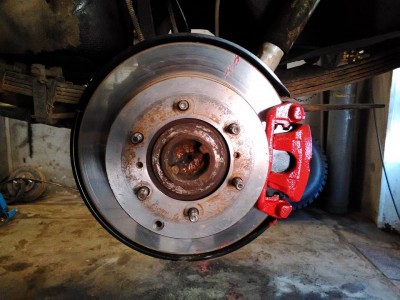

Всем владельцам внедорожников Mitsubishi L-200 известно, что машина плохо тормозит из-за задних барабанных тормозов. Мы решили исправить эту ситуацию и заменить задние барабанные тормоза на дисковые. Почти месяц ушел на изготовление, внедрение и испытания задних дисковых тормозов.
Были закуплены новые суппорта, скобы, тормозные диски и изготовлен переходник для новых суппортов (получилось использовать все оригинальное, для минимизации "колхоза")
Машину опробовали на трассе, в городе и на бездорожье.
Игорь, владелец подготовленной L-200, остался очень доволен тем, как машина ведет себя при торможении.
ПыСы: тьфу, тьфу, тьфу
Ну и конечно про стоимость, куда ж без этого :*SCRATCH*:
Комплект (переходники, диски, колодки, суппорта, скобы) - 28 000 руб

какой бюджет?)
НМПС :)

Dimmm писал(а):какой бюджет?)
Дописал

за 28 я и с барабанами поезжу)

в чем смысл НОВЫХ суппортов и скоб?
разумней взять бу и перебрать. я думаю это пол вашей стоимости.
сколько стоит переходник под суппорт? от чего суппорт? диск?

Dimmm писал(а):в чем смысл НОВЫХ суппортов и скоб?
Переходник 10 000
Суппорт и диск от митцубиси))) понятно что не оригинал конечно
ПыСы: с помойки зап части не ставим, особенно тормоза

Лёх 10 тыр за переходник-цена норм,если он ровно приболтится...
К примеру на 70-хх мост лоу баджет переходники стоят в америке 150 $ + доставка....проблема в одном-они предлагают установку на жопу передних суппортов,что архи неправильно и без регулятора давления будет полная херь.....Да и "ручник " надобноть,мне вот по регламенту нУжон и не тросиком,а гидравликой,отдельным контуром....Old Blind Dog уже почти 2 года моск мне с VW cуппортами делает ,хотя за ценник не душился.(((
ЗЫ у Андрея Aziat-а есть готовые решения под 08 таз суппорта,но опять таки,без опции ручника....
а барабашку на РК ставить-в топку(((

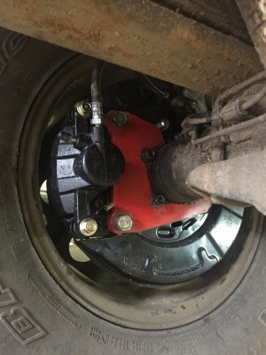

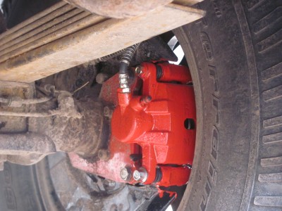

Хочешь сказать что они новые?
Покрашены для маскировки?
Левый суппорт стоит на правой стороне это всё по феншую?

Мне кажется цена более менее адекватная. Я только не понимаю людей кто так красит - неужели суппорт лень снять, про колпачок со штуцера вообще молчу! Или это такая задумка?

SNOOPER писал(а):Хочешь сказать что они новые?
Новые! Это фишка)))

AK писал(а):Мне кажется цена более менее адекватная. Я только не понимаю людей кто так красит - неужели суппорт лень снять, про колпачок со штуцера вообще молчу! Или это такая задумка?
Красили не мы.

Чот никак не могу подогнать даже примерно под бюджет,если диски на новый спорт в продаже оригинальные (за ВСЮ историю выпуска авто видел неоригинал ТОЛЬКО ЕДИНОЖДЫ вроде текстар),а ценник у нового под 9000руб\шт. Или конструкция упрощена до ужаса и всунули от старого спорта???

написано ж.. новые но неоригинальные.
недавно брал передние ашику за 1100.
а как решен вопрос с абс?
