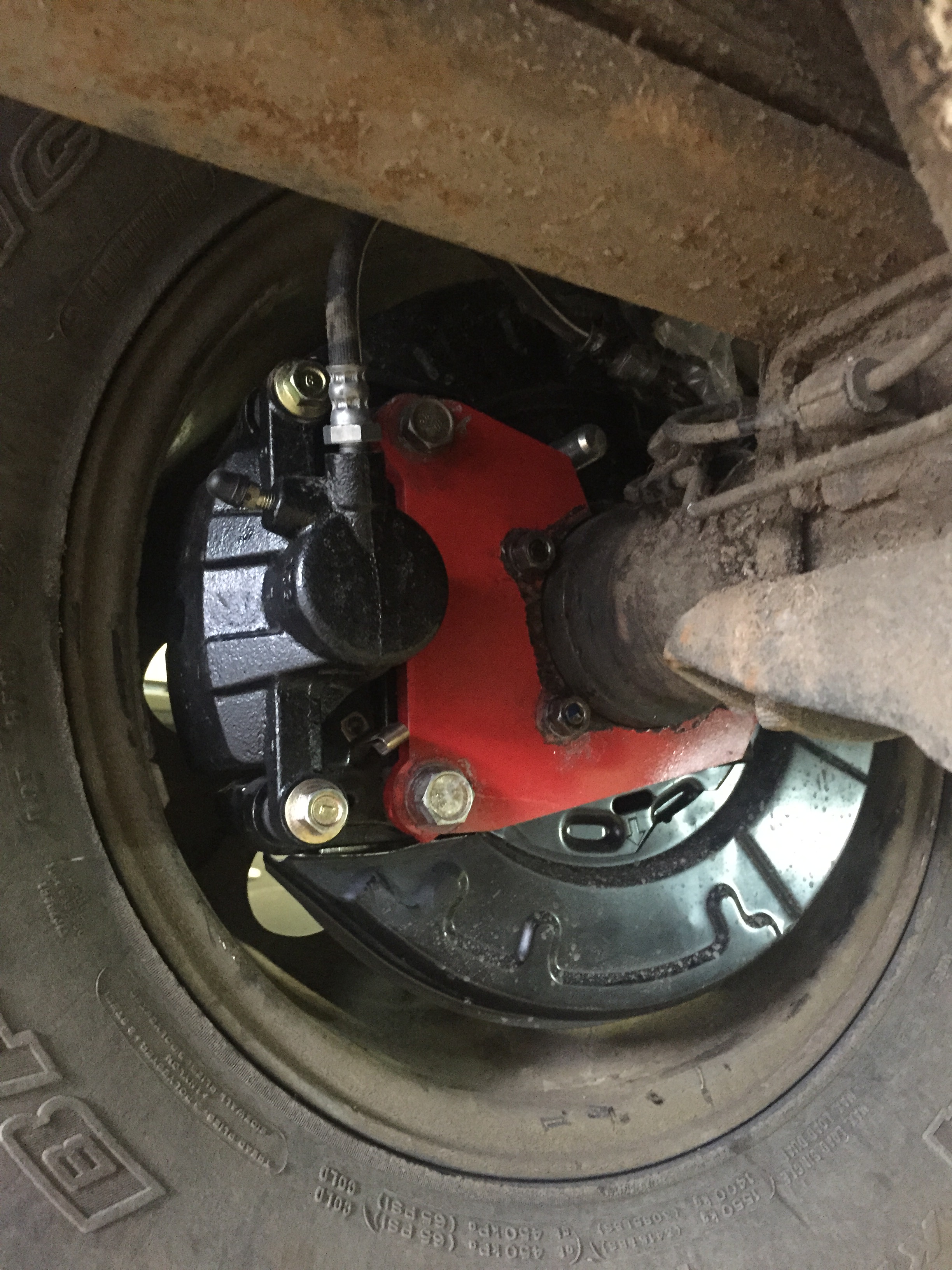

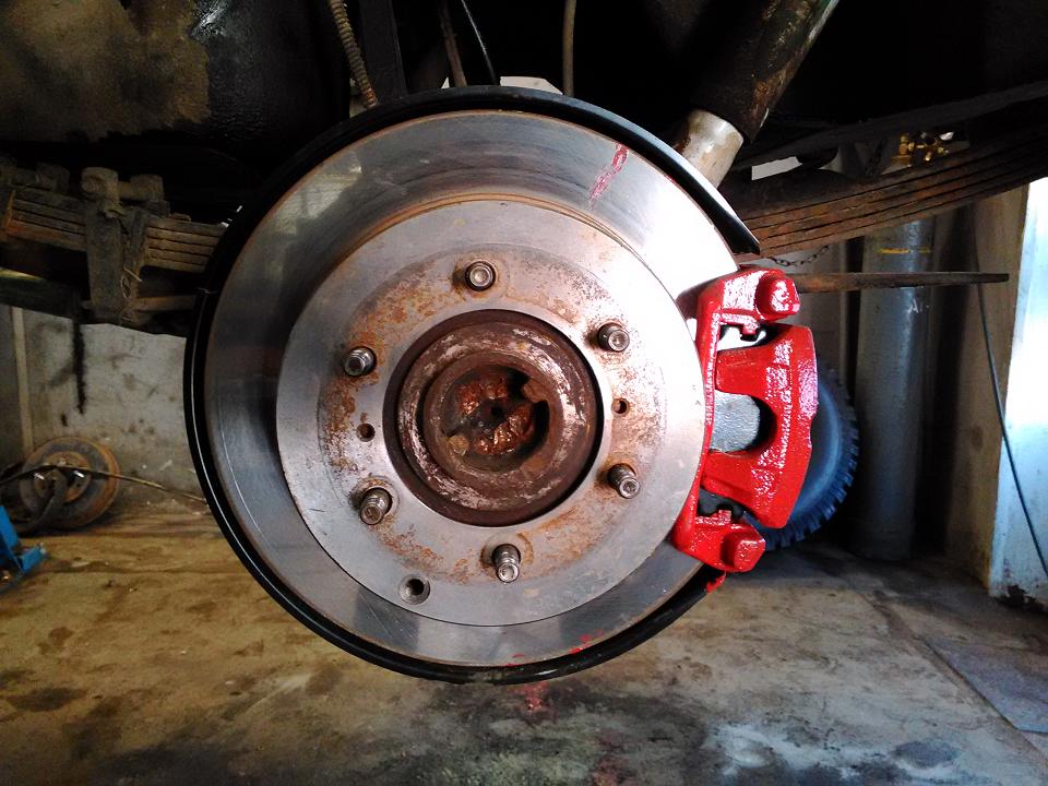

Всем владельцам внедорожников Mitsubishi L-200 известно, что машина плохо тормозит из-за задних барабанных тормозов. Мы решили исправить эту ситуацию и заменить задние барабанные тормоза на дисковые. Почти месяц ушел на изготовление, внедрение и испытания задних дисковых тормозов.
Были закуплены новые суппорта, скобы, тормозные диски и изготовлен переходник для новых суппортов (получилось использовать все оригинальное, для минимизации "колхоза")
Машину опробовали на трассе, в городе и на бездорожье.
Игорь, владелец подготовленной L-200, остался очень доволен тем, как машина ведет себя при торможении.
ПыСы: тьфу, тьфу, тьфу
Ну и конечно про стоимость, куда ж без этого :*SCRATCH*:
Комплект (переходники, диски, колодки, суппорта, скобы) - 28 000 руб

Хочешь сказать что они новые?
Покрашены для маскировки?
Левый суппорт стоит на правой стороне это всё по феншую?
Re: Дисковые тормоза на L-200 New
Добавлено: 29 сен 2015, 08:39
AK
Мне кажется цена более менее адекватная. Я только не понимаю людей кто так красит - неужели суппорт лень снять, про колпачок со штуцера вообще молчу! Или это такая задумка?
Добавлено: 29 сен 2015, 09:22
DJTopor
SNOOPER писал(а):Хочешь сказать что они новые?
Новые! Это фишка)))
Добавлено: 29 сен 2015, 09:23
DJTopor
AK писал(а):Мне кажется цена более менее адекватная. Я только не понимаю людей кто так красит - неужели суппорт лень снять, про колпачок со штуцера вообще молчу! Или это такая задумка?
Красили не мы.
