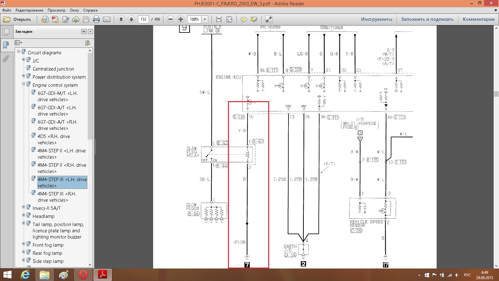

Контролькой тыкать в современные машины это не просто плохой тон, это прямой путь к финансовому разорению.
Свечами в Вашем случае управляет блок управления двигателем.
Да и согласно той же схеме на реле в управлении постоянная масса, а не плюс.

SNOOPER писал(а):Контролькой тыкать в современные машины это не просто плохой тон, это прямой путь к финансовому разорению.
Просто мне показалось странным, что при наличии напряжения на контактах реле не срабатывает, пришлось применить контрольную лампу.
То что на реле один контакт постоянная масса, это понятно. Управление идет плюсом, которого нет ни при каких обстоятельствах если управляющие контакты подключены к реле. Зато оно там есть, если провода отсоединить. Это мне не понятно. Блок управления в мануале показан как отдельный блок, он управляет свечами и егр, он 26 контактный, что никак не вяжется в приведенной вами схемой. Там как раз на 26 контакте при включении зажигания должен появится плюс предварительного прогрева.
В общем я запутался еще больше, если все так, как указано на схеме. :?

Все ясно, схемы почитал, разобрался. Спасибо, буду искать причину.

Если кратко,то на блоке управления двигателем на ноге 16 желто-красный провод появляется +12в ,и управление осуществляется + ,а не -. Проверка проводится лампочкой(контролькой)сила тока там не более 3А,и вообще я бы порекомендовал для начала проверить датчик температуры ОЖ. Пояснить почему?

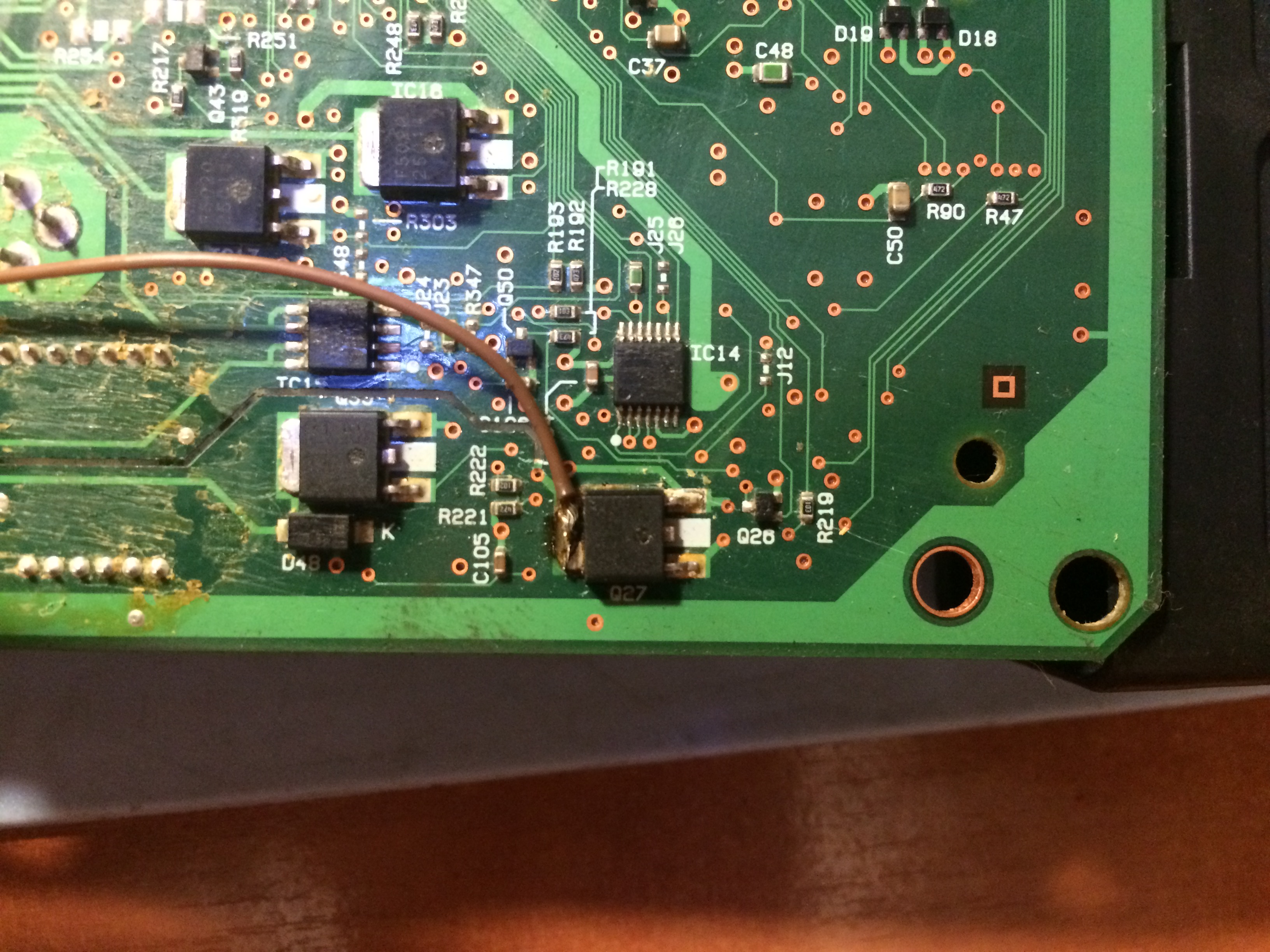

Может кому поможет.
Управляющее напряжение от мозгов подходит нормально, но при подключенном реле напряжение на него не идет.
Проблема в транзисторе Q27, через данный транзистор производится включение управляющего напряжения на реле.
В моем случае здесь уже ковырялись и вместо дорожки к транзистору припаян провод.
Когда данный транзистор неисправен при появлении сопротивления на плюсе его замыкает.
Транзистор: NEC 2sj327
Из Китая его можно заказать примерно за 300-700 рублей, в зависимости от продавца.
Я заказывал через алиекспресс.
