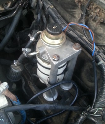

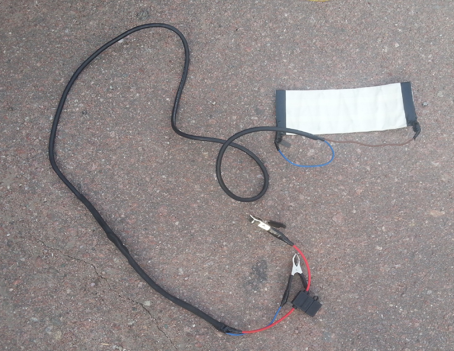

И смастерил из говна и палок вот такой вот милый подогреватель.
Пока только на зажимах, но в будущем сделаю навеску из реле, кнопки и градусника.

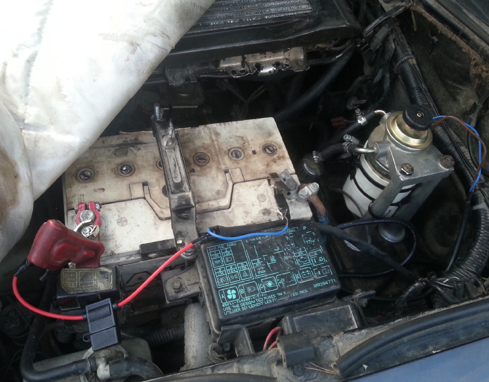

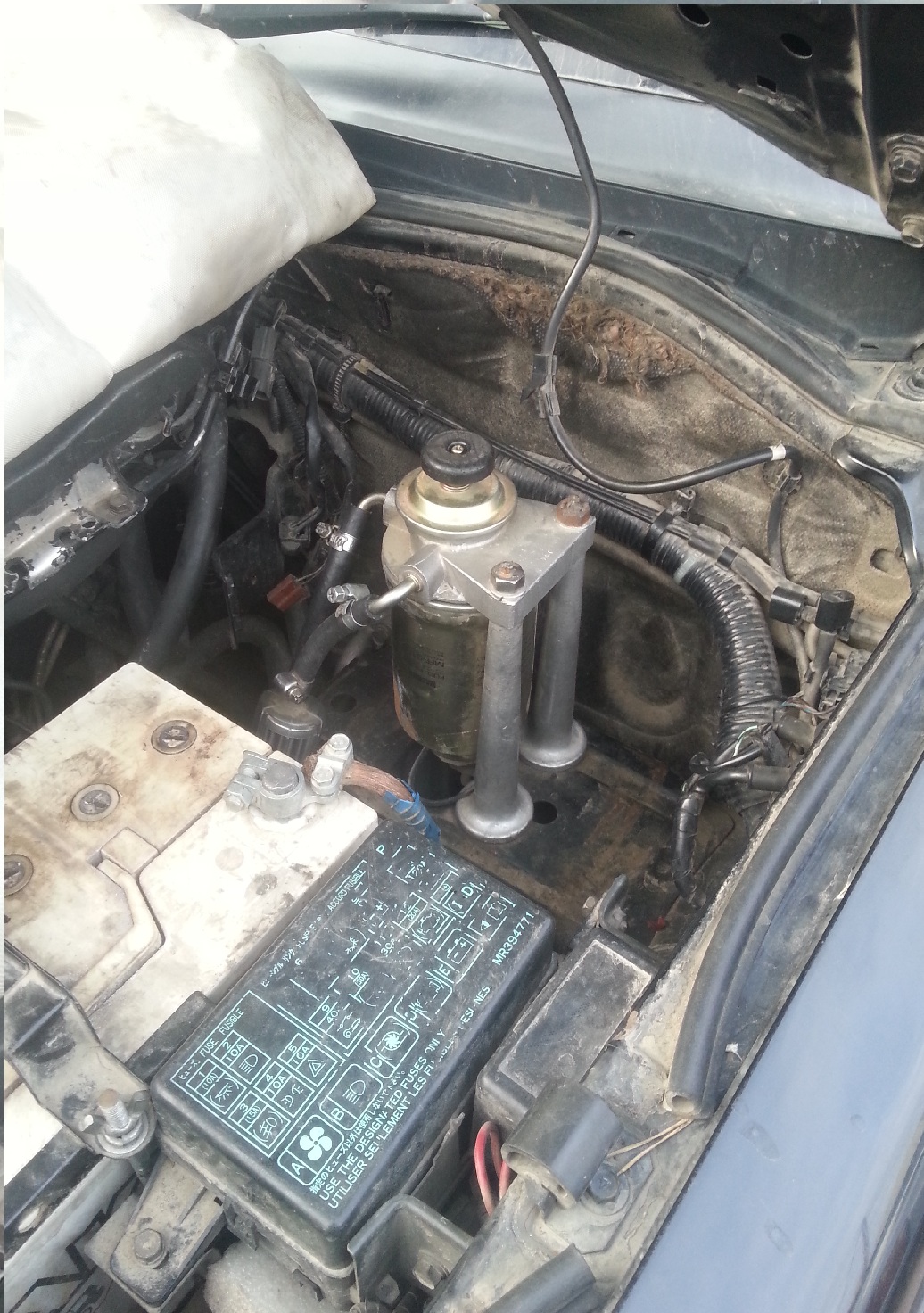

Кстати фильтр у меня перенесен на площадку 2го аккума вот так
С нагревателем выглядит все это дело вот так
Закрепил пока что пластиковыми хомутами, чтобы проверить, потом надо будет металл поставить.
Греет очень сильно. По расчетам выходит где-то 68-90Вт (мультиметр надо выкинуть и купить новый). Предохранитель не даст пожарникам работы.
В итоге, когда надо - капот открыл, зажимы накинул, постоял-покурил пару минут и можно заводить. Win! :*DANCE*:

С утра подключил. На то, чтобы нагреть фильтр, ушло минуты три. Нагрел не "до красна", а нижняя часть фильтра стала теплой на ощупь. Приятно еще то, что на теплой солярке мотор не так жестко работает:)
А внутри всего лишь нихромовая проволока в стеклоткани и каркас. Этот экземпляр я сварганил "из того, что было". Хотелось бы конечно найти качественные материалы, но увы, в нашей деревне нет выбора.
