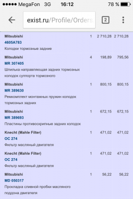

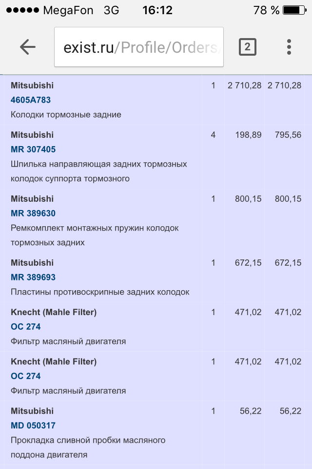

Помимо обслуживания суппортов (чистка,смазка) - в обязательном порядке - противоскрипные пластины, причем обязательно перед установкой смазать медной смазкой!!!!!n.eroshenkov писал(а):К 100ткм столкнулся с проблемой неравномерного износа колодок (внутреняя/внешняя) на всех суппортах. Сзади существенно неравномерного, спереди меньше, но все-равно есть. Вердикт закисают направляющие, надо все разбирать и чистить. Вопрос, есть ли в природе и надо ли заказывать под это дело рем. комплект для суппортов? Новые пальцы, резинки, может что-то еще?
Сам проходил это, износ колодок равномерный стал, износ дисков соответственно тоже, да и писки скрипы пропали....
