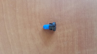

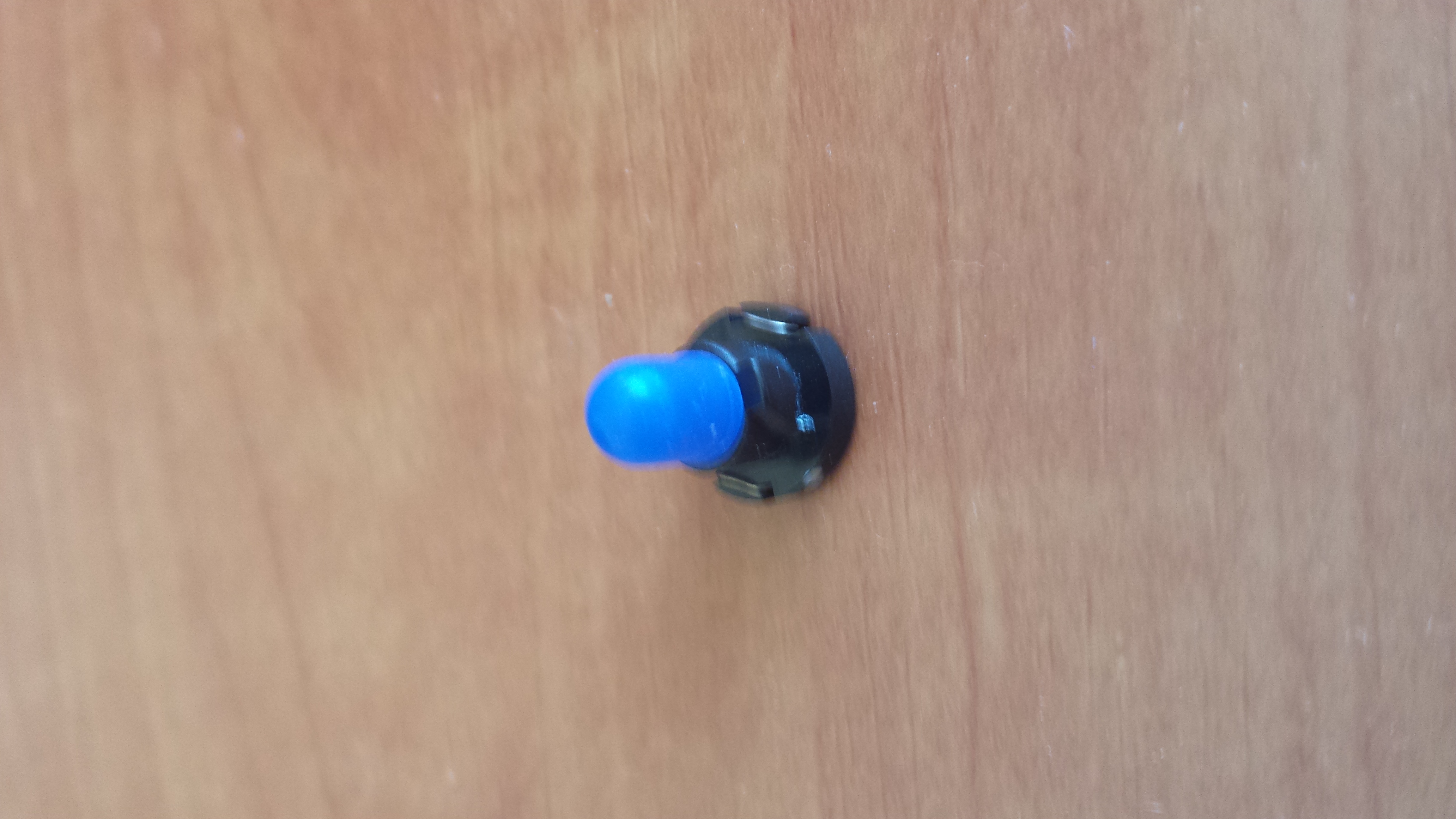

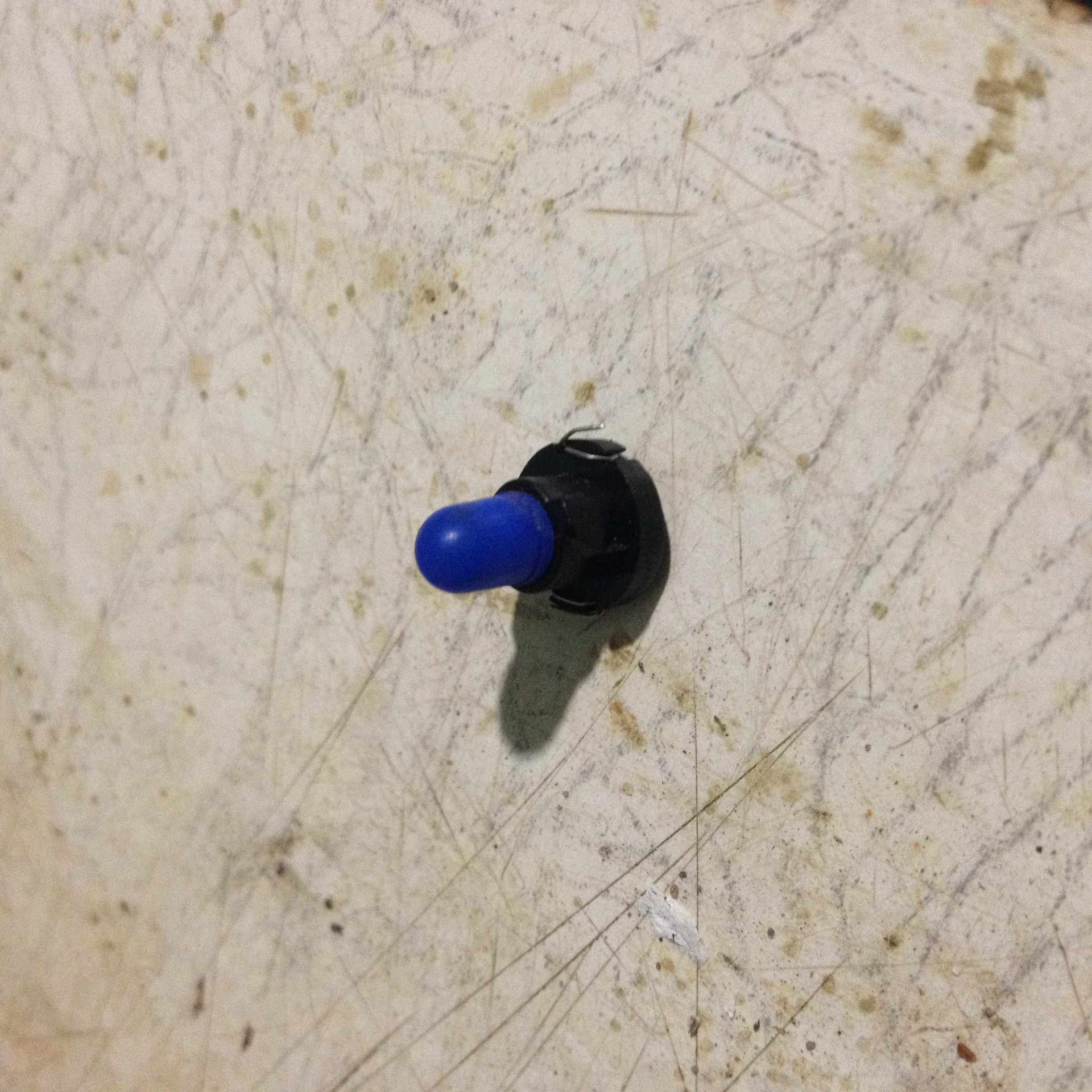

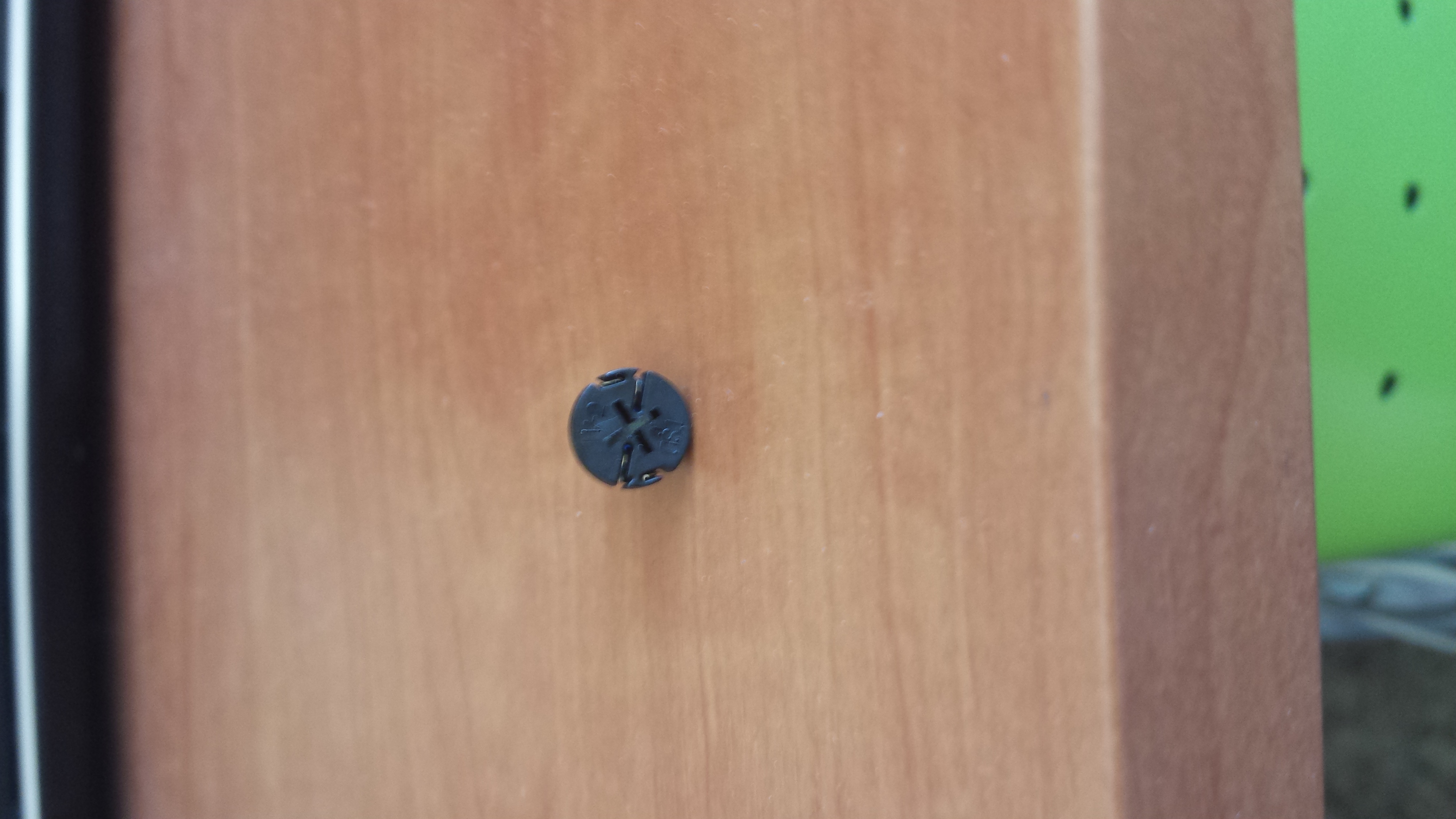

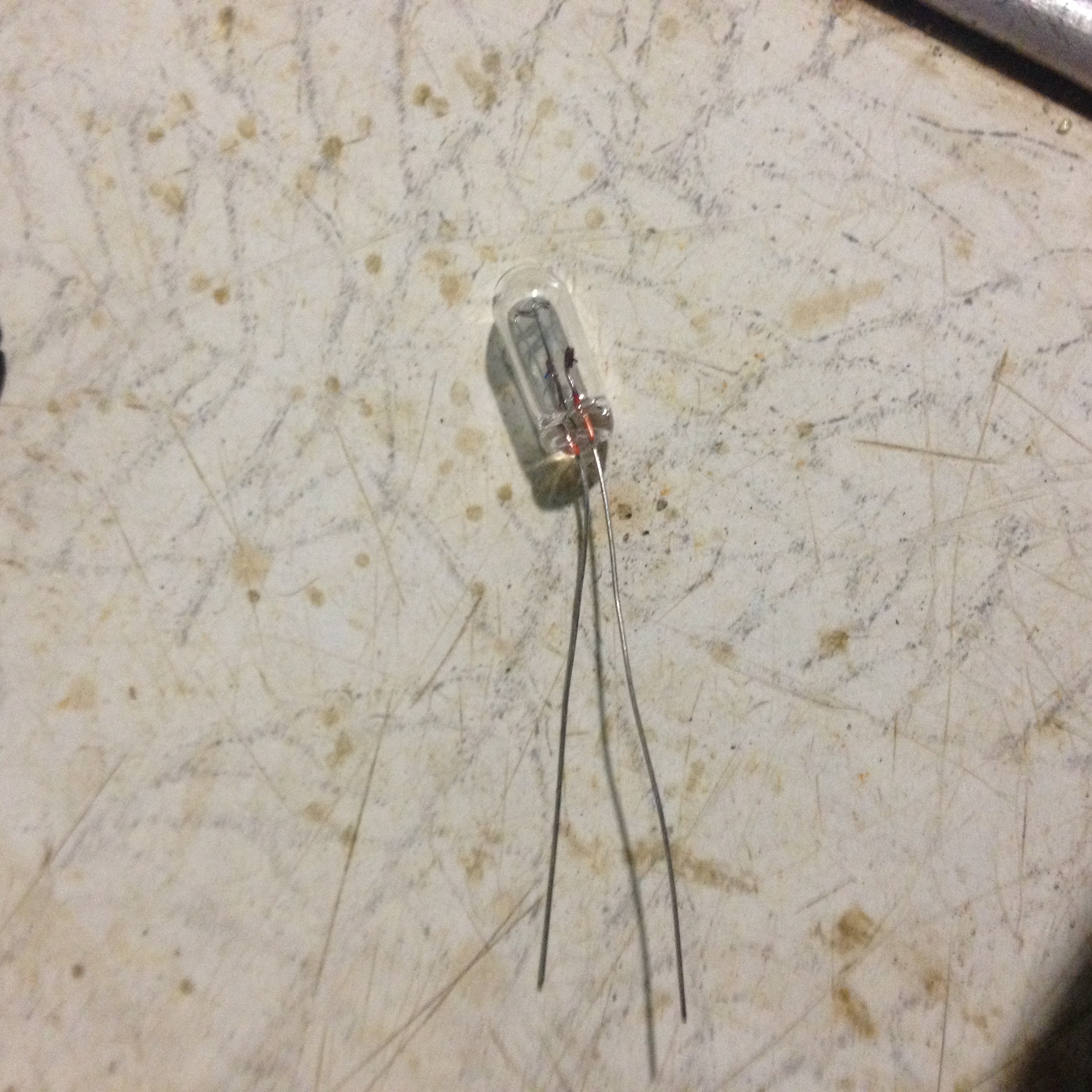

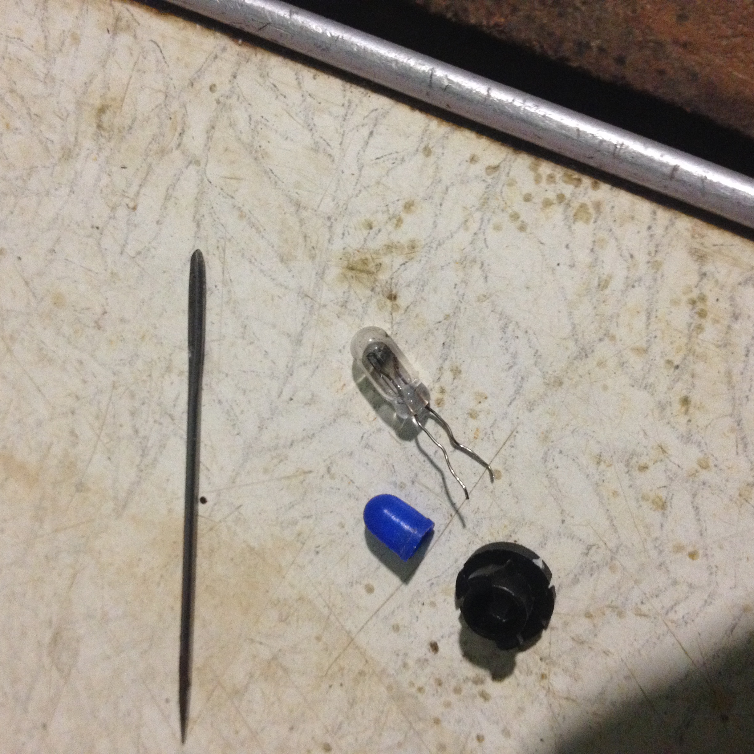

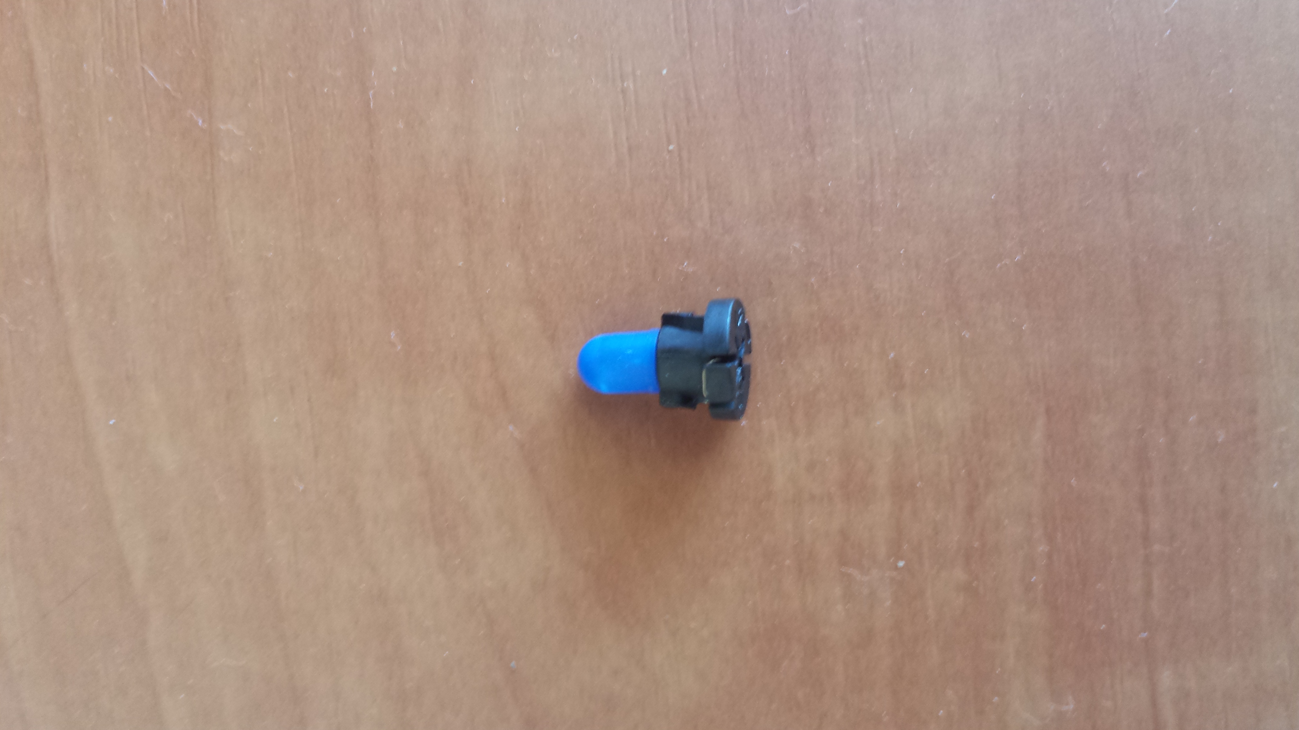

Решил замутить небольшой фото отчетик, так как иногда есть спрос на то как поменять лампочки в бк, в кнопке аварийки и торпеде, почти везде стоят безцокольные лампочки с усиками, которые обвивают пластмассовый патрон.
Фото ниже
Вот так выглядят те самые лампочки
Вот так это выглядит если не разобрать
А вот так выглядит отечественный аналог, стоит он в отличии от оригинала 6-10рублей, меняется легко и просто
