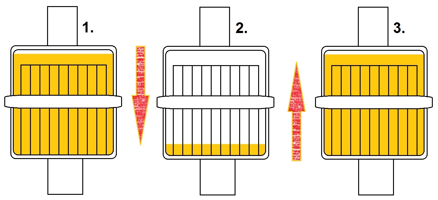

Добрый день!
Возник вопрос - уходит топливо из пластикового прозрачного фильтра (который смонтирован между фильтом тонкой очистки и тнвд) во время пуска и работы двигателя.
Когда двигатель заглушен, солярка возвращается в фильтрик. На схеме примерно изобразил:
1. Не заведен. 2. Заведен. 3. Заглушен. Лягушкой если накачаю фильтрик, то через какое-то время он снова пустеет, но не полностью.
Есть у кого-нибудь мысли по этому поводу? От чего такое происходит? Может пора большой фильтр поменять?

Лучше всего ставить, дизельный фильтер, а не от бензинки.Andrej.afanasyev писал(а):Это дополнительный, не родной.

Скорее всего там просто подсос воздуха т.к. он хлипкий и пластиковый. Я на таком зажать шланги нормально не смог когда искал воздух в системе.

Немного воздуха в допфильтре все равно остается, а во время работы насоса в магистрали создается разрежение, и маленький пузырек стремится занять бОльший объем, вот и кажется что топливо уходит, у себя такую-же картины наблюдал.
А дополнительный фильтр надо ставить ДО основного, тогда от него будет польза, а после ставить смысла абсолютно никакого.

Почитайте форум дизель мастер,о пользе дополнительного фильтра,а также где его лучше ставить.
Моё имхо перед основным лучьше ставить стеклянную колбу отстойник(как на болгарских карах),а после него именно маленький доп.дизельный фильтрик любой формы,а нужен он только для того ,чтоб улавливать все ворсинки и частицы некачественных фильтров штатных.
А на счёт воздуха в фильтре не парься,такое поведение вполне нормально,как выше тебе описали.
А если бы он пропускал воздух,то однозначно при подкачивании топлива на заглушеном моторе с него бы были подтеки,а если их нет то и норма.

Если уж так хочется без воздуха, поставь его вертикально,снизу вход, сверху выход на аппаратуру.Andrej.afanasyev писал(а):Понял, спасибо!:)
