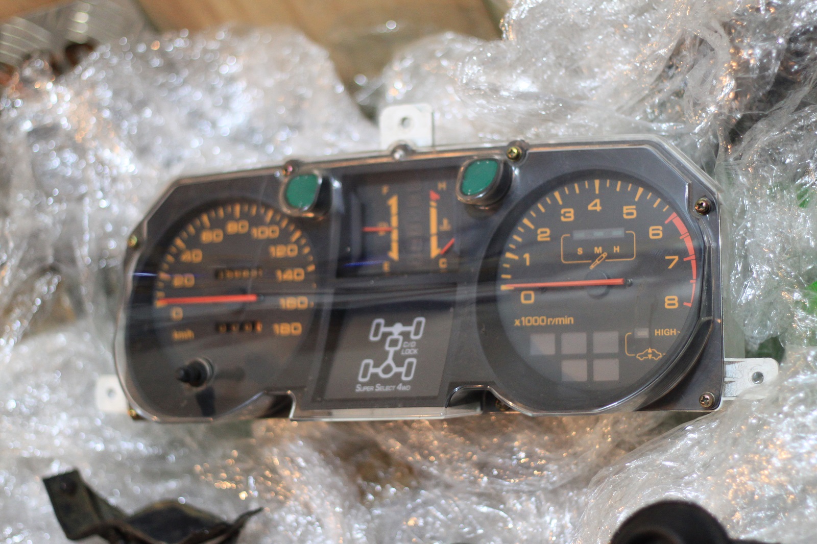

Други нужна помощь! Есть идея заменить тросовой спидометр на электрический. На Pajero V43 европеец 93 г . Панель есть белого цвета от бензинки. Фишки соответственно переставлю, так как не совпадают немного индикация, Но есть одна проблема датчику который на раздатке стоит, как его правильно подключить? Насколько помню там три провода идет "+" "-" и сигнальный, вопрос как это все быстро реализовать? и может у кого датчик есть от 6g72 за не дорого насколько помню там разница есть в размере шестерни.

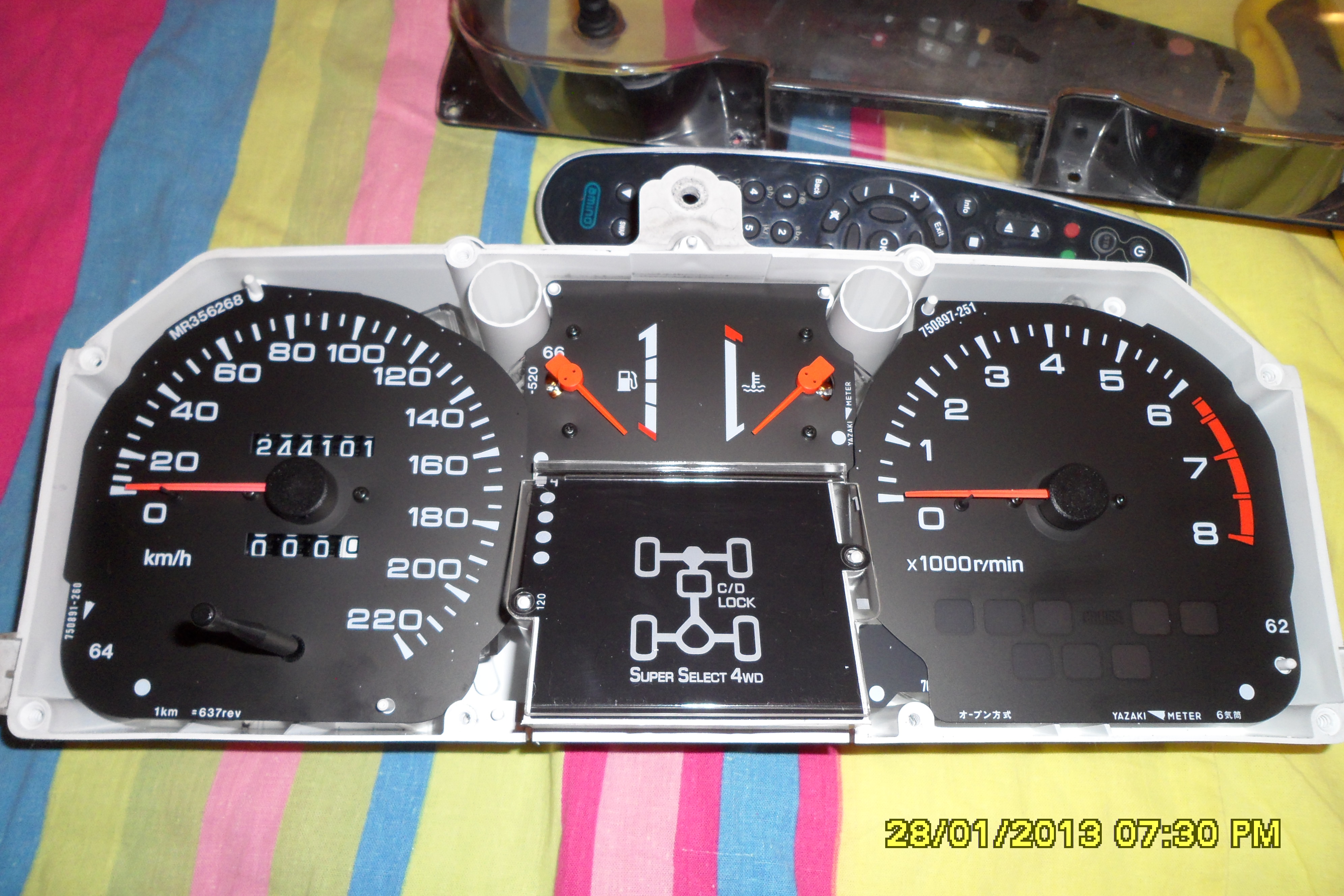

Белая похоже под 3,5 мотор, а там другие передаточные.
Даже шкалы не получится переставить.

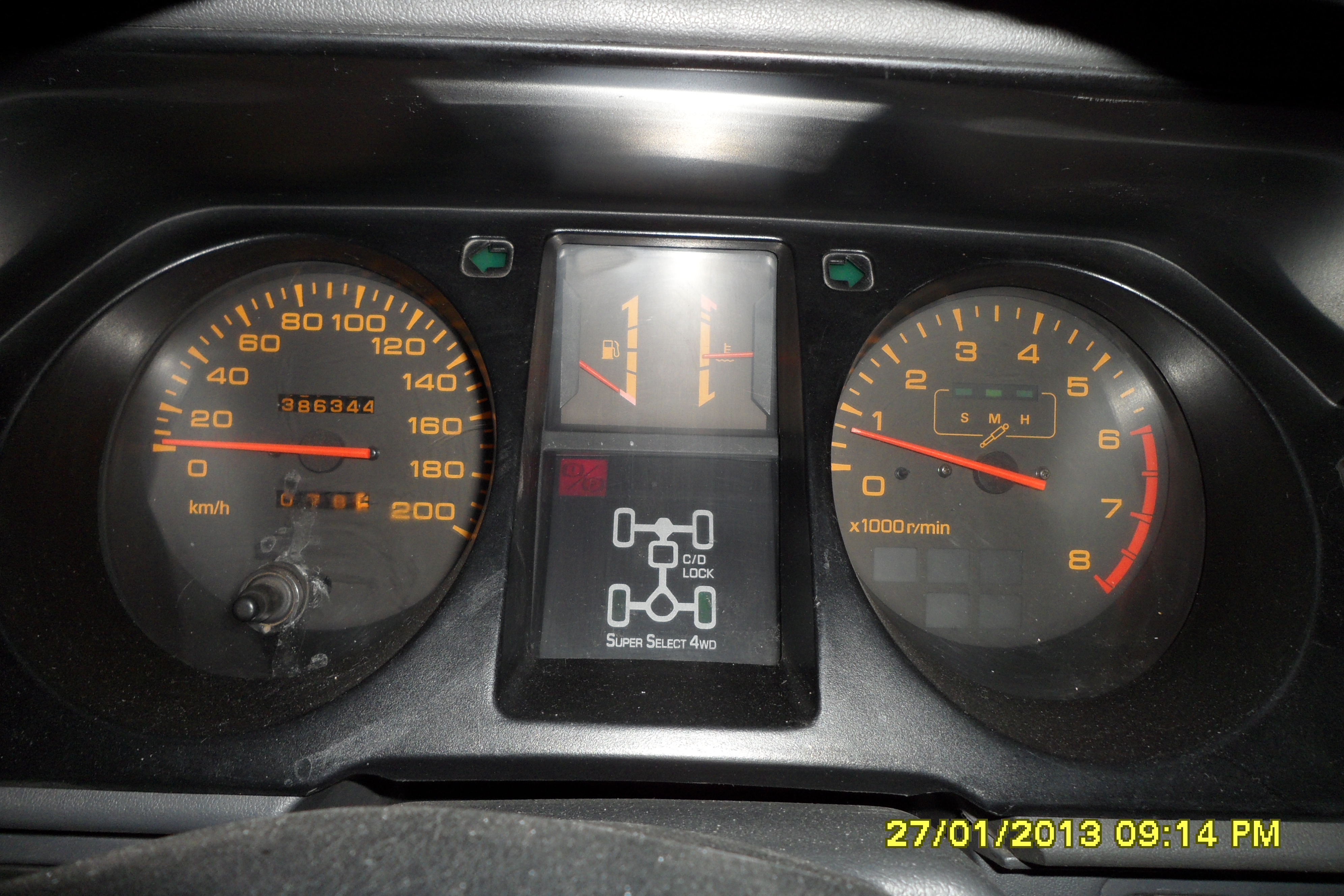

Приборка как раз от моей машины, только годом свежей, да надоела мне желтая подсветка вот и хочется поменять, проблема даже больше не в спидометре, а в тахометре, у меня индикаторы давления масла зарядка большие квадраты. А белые только с мелкими. На спидометре можно было бы шкалу просто заменить а вот на тахометре такой фокус не получится. Вот из-за этого и гемор

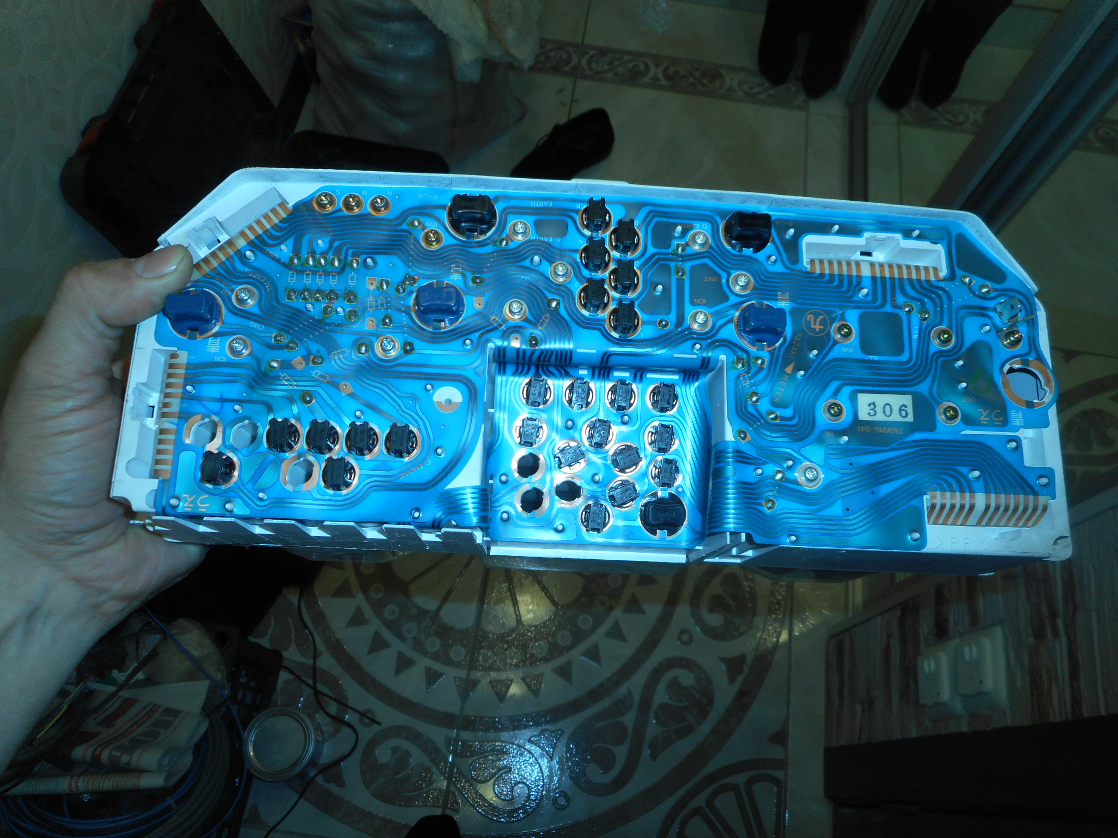

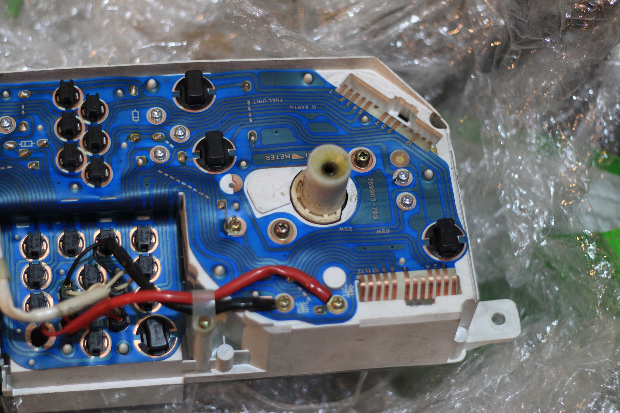

Не получится так как там 4 болта крепления идет и они являются контактами то есть прикручиваются через токопроводящие дорожки лучше полностью менять щиток на белый. ну тогда развлечений добавится еще нужно будет с проводами возле панельки повозится. Если не сложно добавь кусок схемы побольше очень выручишь )))) я себе сделаю и за одно тебе расскажу как твой вопрос решить. У меня приборка дома лежит вечером фотку скину задней части

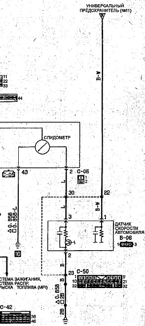

ОК, вот разворот из книгиГригорий 038 писал(а):...добавь кусок схемы побольше очень выручишь )))) я себе сделаю и за одно тебе расскажу как твой вопрос решить. У меня приборка дома лежит вечером фотку скину задней части

Спасибо выручил в выходные буду развлекаться

Вот так вот выглядит панель сзади с электро спидометром. Вот ее и планирую поставить. Вот только фишки нужно перепаивать некоторые так индикация отличается. У меня сейчас большие квадраты как у тебя а я хочу с мелкими и белыми шкалами. По электрике все просто датчик завтра спрошу у друга вроде был, подключить проблем нет. всего три проводка нужно кинуть сигнал , + и массу. Выручил ты меня очень с этой схемкой

Вот я и хочу плату гибкую снять, установить спидометр в пластик, контакты спидометра изолировать, завести на них сигнал и питание, поставить плату обратно.Григорий 038 писал(а):Не получится так как там 4 болта крепления идет и они являются контактами то есть прикручиваются через токопроводящие дорожки
