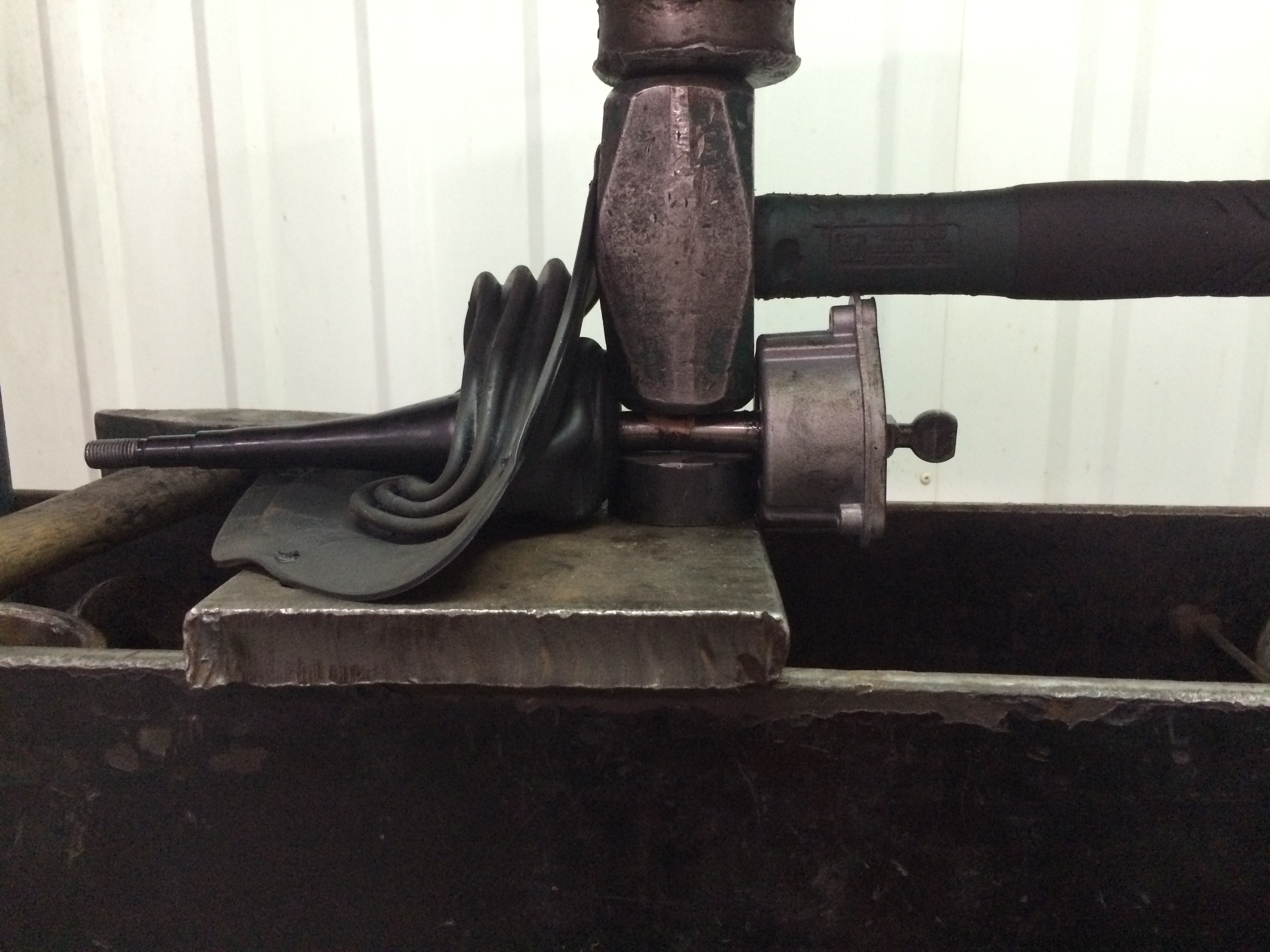

Решили гнуть на прессе, вот так В этом месте (изгиба) удалось просадить линию на 2 мм, это на конце рычага дало необходимые 8-10мм зазора, зажали рычаг между двух кувалд и оставили на час, т.к. как я писал ранее метал рычага "с памятью".

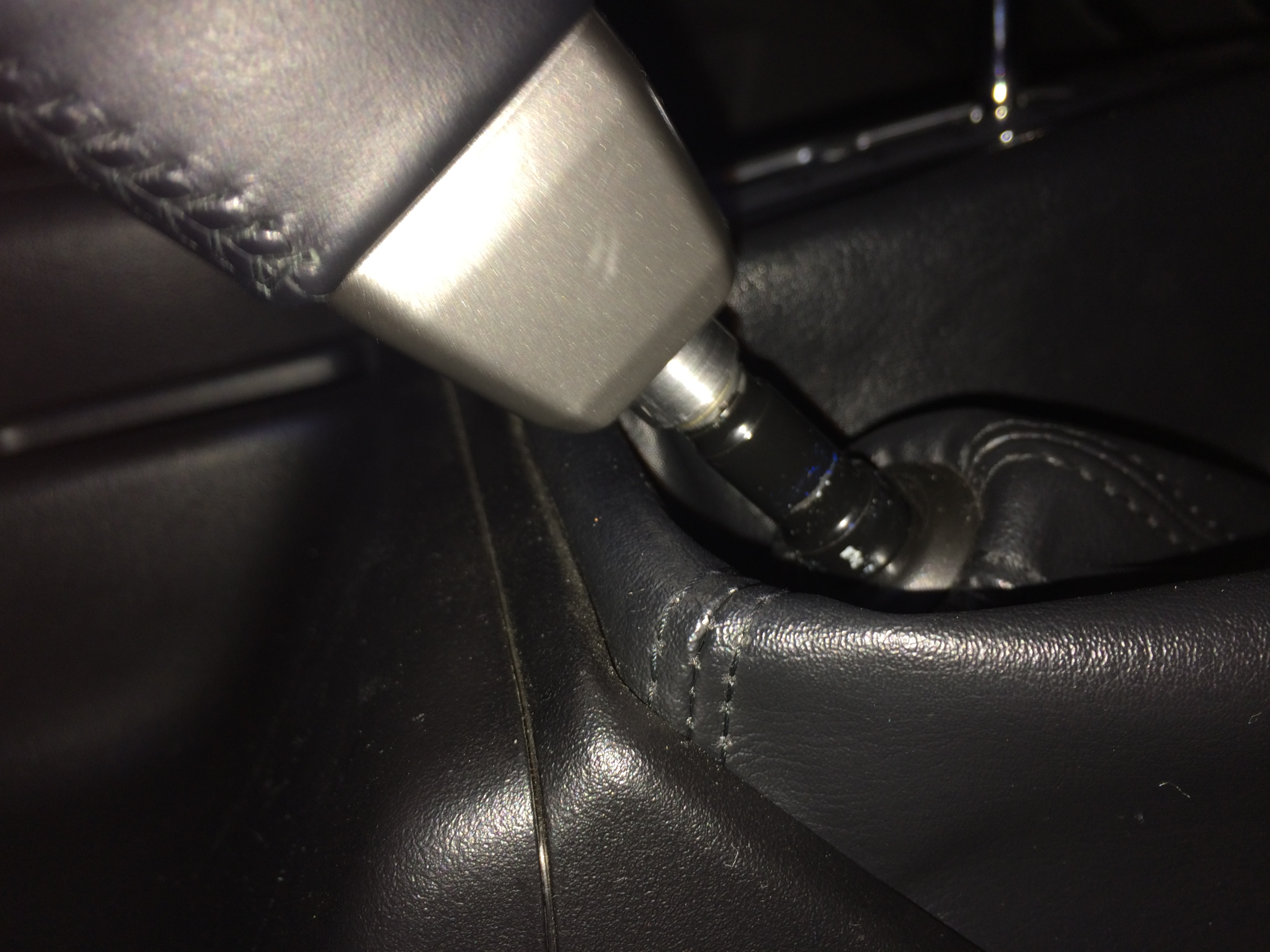

Собирали уже все без меня)) Когда все было готово вот что получилось
Места т.е. зазора там заглаза, ребята между делом еще дунули черным антигравом солдатик, таким образом к.м.к. все очень по феншую получилось.
