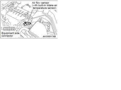

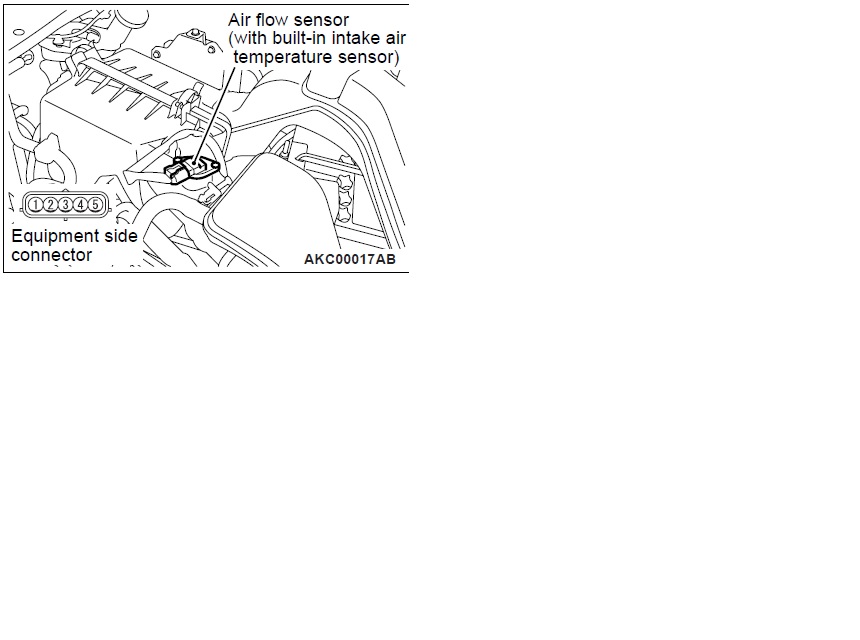

Ну тоды Ой....Nbf писал(а): А!... Мне до него больше двух тысяч километров. Никак я рядом с ним не смог бы на 1600 метров подняться и замеры при плюс 27 делать )))))
Посмотри крепление шлангов под капотом на впуск.
Разъём на расходомере передёрни.

Как опознать расходомер?
