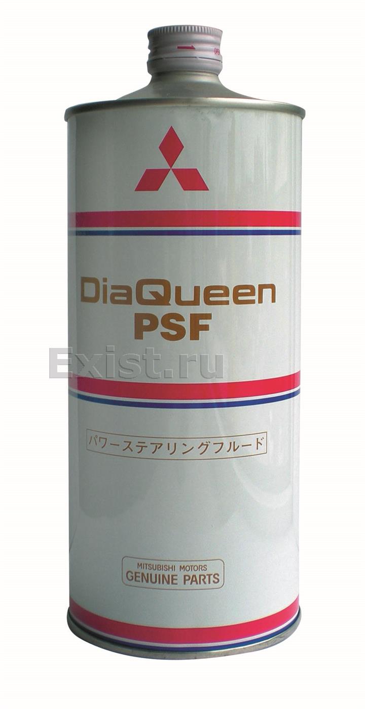

есть шанс что не исправен радиатор, я не уверен он там не с ОЖ? На сколько я изучал, в гур у нас заливается то же что и в акпп MITSUBISHI DiaQueen ATF SP-III, если иное не написано на крышечке бачка.

Такое в ГУРRodriguez писал(а):На сколько я изучал, в гур у нас заливается то же что и в акпп MITSUBISHI DiaQueen ATF SP-III, если иное не написано на крышечке бачка.

Любое ATF SP-III и даже ATF SP-II. Почитайте Букварь.Rodriguez писал(а): На сколько я изучал, в гур у нас заливается то же что и в акпп MITSUBISHI DiaQueen ATF SP-III, если иное не написано на крышечке бачка.

У меня в букваре написано ATF DEXRON II / ATF DEXRON III.BabyHummer A-328 писал(а):Любое ATF SP-III и даже ATF SP-II. Почитайте Букварь.Rodriguez писал(а): На сколько я изучал, в гур у нас заливается то же что и в акпп MITSUBISHI DiaQueen ATF SP-III, если иное не написано на крышечке бачка.

Ну, я это и имел ввиду. Т.е совсем необязательно использовать исключительно жижу от Мицубиси.Johnnz писал(а): У меня в букваре написано ATF DEXRON II / ATF DEXRON III.

Коллеги, но жижи Dextron и SP III это абсолютно разные жижи и они не взаимозаменяемы!!!!!!!!!BabyHummer A-328 писал(а):Ну, я это и имел ввиду. Т.е совсем необязательно использовать исключительно жижу от Мицубиси.Johnnz писал(а): У меня в букваре написано ATF DEXRON II / ATF DEXRON III.

Коллеги!Букваря под рукой нет,но помню при доливе 50гр.лет пять назад основную мысль-только НЕ SP-III !
