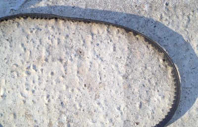

Долго искал природу странного звука при работе двигателя.
Со стетоскопом раз пять подходил к этому вопросу - не нашел.
Особено проявлял себя на холодную. Думал все - зазоры клапанов пора проверять, хоть при прослушке
ГБЦ стетоскопом не был в этом уверен.

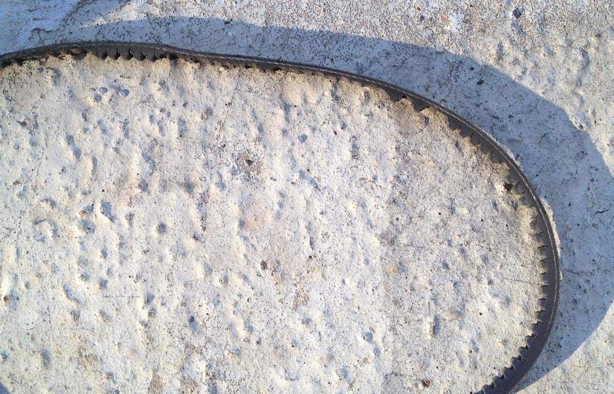

И вчера сорвало ремень генератора, второй остался. Добрался до магаза - купил новую пару.
Снимаю старый и вот она причина странного стука.
Поменял ремни и сегодня утром я этого уже не слышал.
Странный стук в двигателе ? РЕШЕНО !!!
