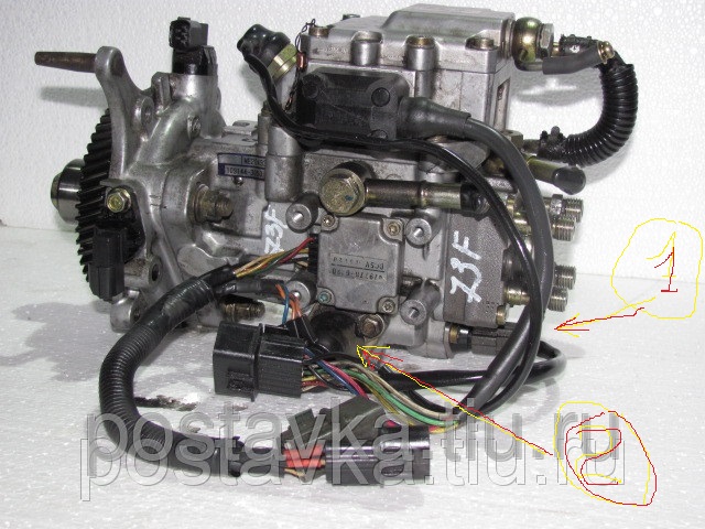

всем привет! подскажите как снять датчик № 1 что на фото не снимая ТНВД. офицалы не могут это сделать(((( ни с верху ни с низу. КАК?????? может кто сталкивался с этой проблемой.???? по ощущениям вроде он работает(что то там внутри датчика ходит но может он не до давливает). вот и хочу снять его и проверить или заменить помогите!!!!
По признакам всё говорит о нём. под "№ 2 его уже заменил, стало получше. но не работает круиз контроль. чек не горит. при оборотах 2500 идет сизый дым. едешь со скоростью 120км жмешь на педаль он должен перекл на низшую ступень и разогнаться .
потом перекл на 5 скорость . он этого не делает только медленно разгоняется. что делать кто поможет. :*HELP*: :*HELP*: :*HELP*: спс.

Я не берусь утверждать, но что то мне подсказывает что этот датчик не отвечает на разгон, он все больше за ХХ кажется.
Снимается он на яме, сначала для удобства скидывается стартер, затем кронштейн поддержки ТНВД, а уж потом доберетесь до заветных 2 болтиков, но написать это легко, а вот сделать)))) удачи вам.

Это клапан, он либо открыт, либо закрыт, еще на нем сеточка. Если его включить, то поршенек под датчиком (позиция 2) будет очень легко перемещаться. Влияет это все на автомат угла опережения, но не так явно, чтобы авто так уж не ехало. Косвенно работу можно проверить по величине показателя TMG на диагностике
неправда Ваша :)
управляется этот клапан посредством широтно- импульсной модуляции :8-):
подцепите на провода управления клапаном осциллограф- и сами всё поймёте

снимется и без снятие стартера...хотя се.с еще тот

в теории, его можно снимать и не имея ямы) но удовольствие от работы со снятым стартером больше))) и обзорность лучше и провод не мешает.

SmoAG писал(а):в теории, его можно снимать и не имея ямы) но удовольствие от работы со снятым стартером больше))) и обзорность лучше и провод не мешает.
суровая практика показывает, что снятие-установка клапана возможны при поддомкрачивании левой передней стороны автомобиля (без снятия стартера)
но удовольствие- прямо скажем- гораздо ниже среднего :*NO*:
