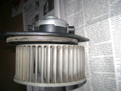

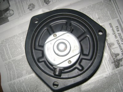

Моторчик вот такой. Прозевал щётки и как следствие ротор выело порядочно ( щёток не напасёшься ::-(: )

В П2 он стоит так же , посмотрите на фотку: движка расположена не симетрично!!! относительно центра, у П2 она строго по центру, дуть он будет но силу потеряет потому как будет смещен от воздуховода, либо вариант переставить миторчик на эту станину

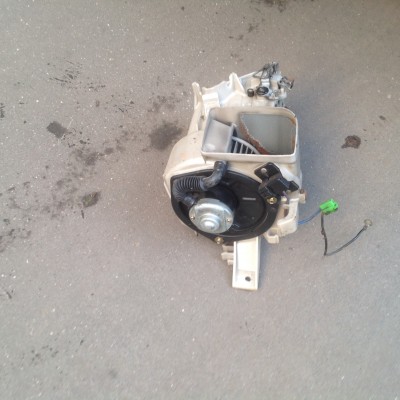

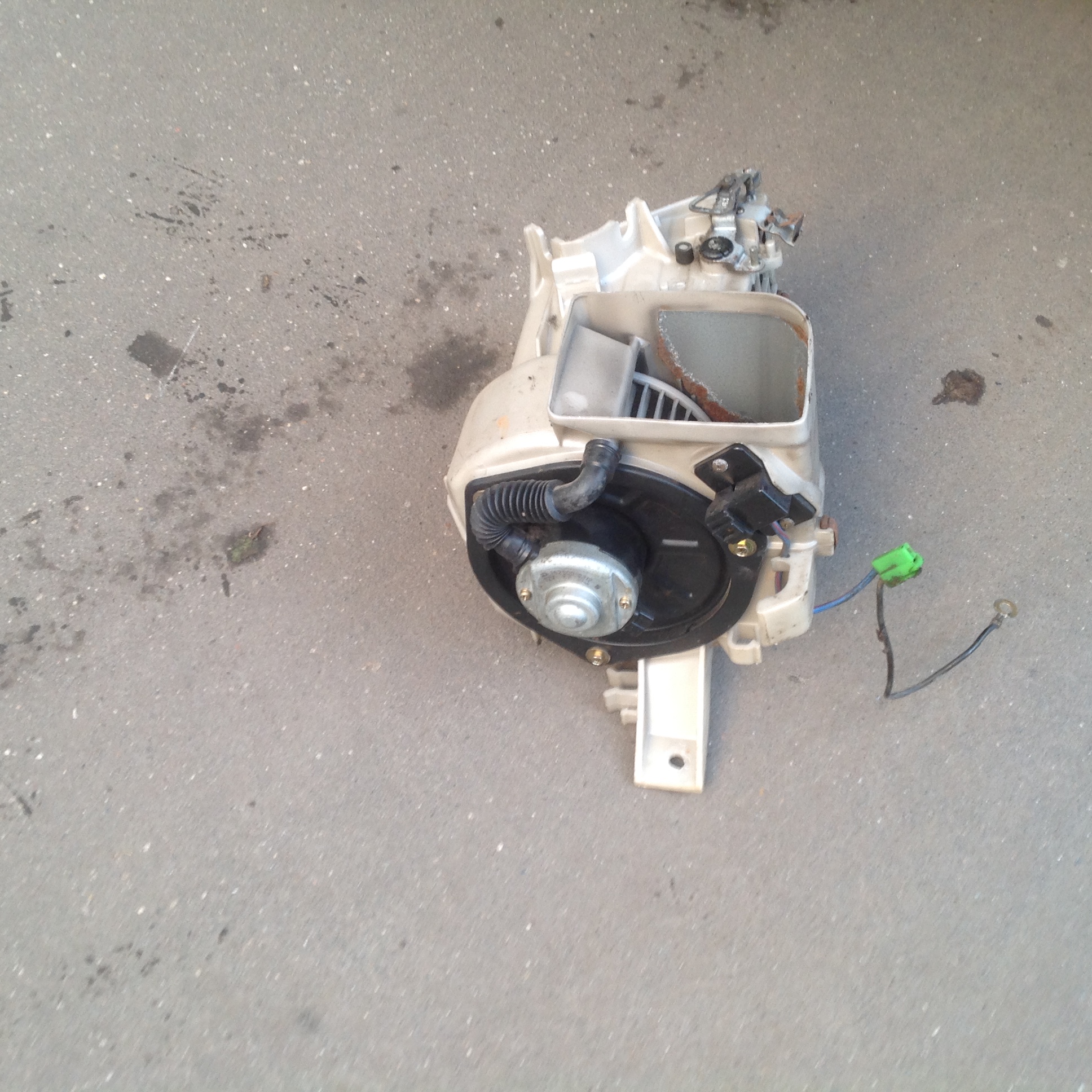

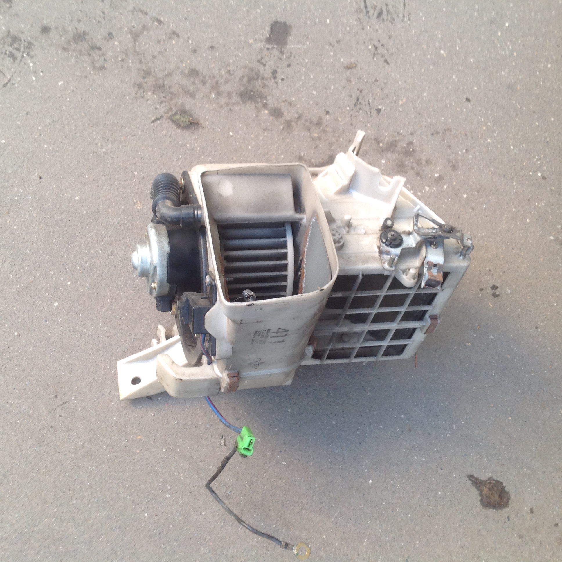

есть такой, предлагай цену...отправлю
