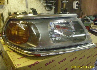

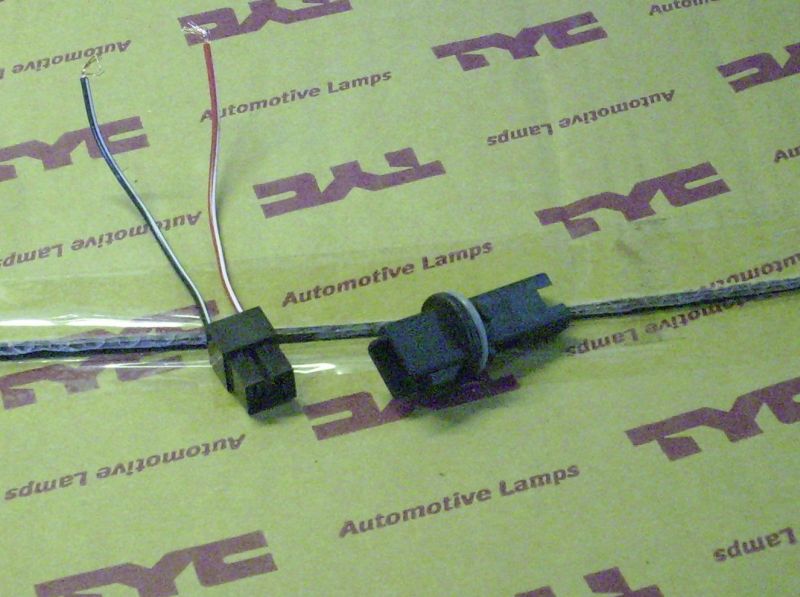

Прикупил фары фирмы TYC. Заказывал черные, а пришли с хромированной окантовкой. Теперь надо и решетку покупать новую
. Будет гламурненько

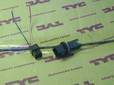

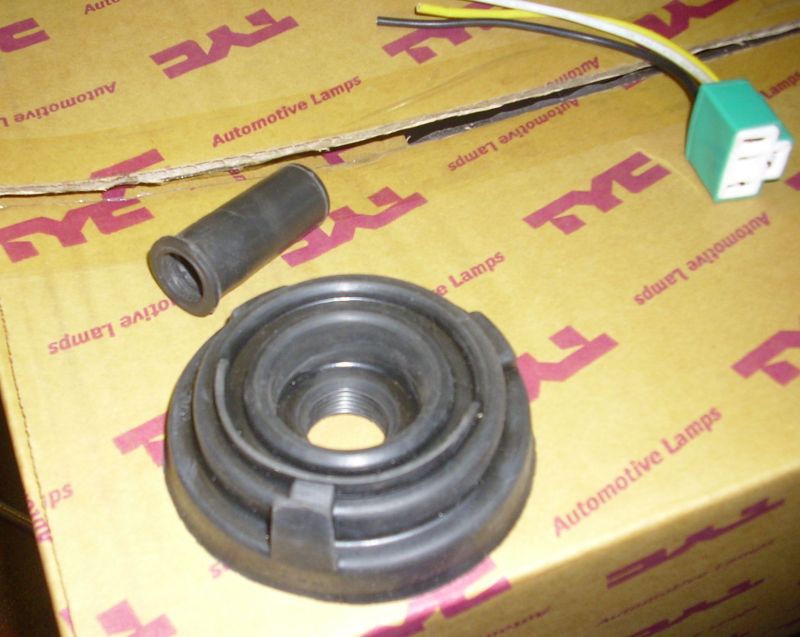

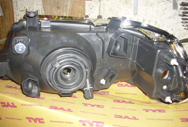

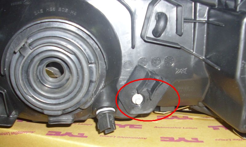

Вот фара и её обратная сторона Вроде в описании было, что фара с корректором. А на самом деле торчит просто шестигранный штырек. Прикупил фишки на лампу и долго искал что-нибудь типа заглушки на резиновую крышку. Нашел вот какую-о хрень. Она пустотелая, мягкая , как раз по размеру. И даже есть отверстия под провода. А вот с фишкой на лампу габаритов засада. Долго подбирал от всяких нашемарок. Нашел вот такую, чуток подточить и будет нормально, а то в нетронутом виде очень туго входит в патрон. Буду ставить фары и подключать габариты параллельно тому, который в поворотниках. С корректором пока подожду. Может позже прикуплю вместе с кнопкой и доделаю.

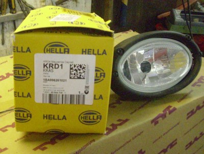

И да, хвастаюсь еще. Взял Хелловские фары ближнего света Oval 100 F с лампой Н7. Буду их ставить вместо старых ПТФ. Уже и стекло треснуло, крепеж болтается... Так что в ближайшее время будет у меня посветлее перед бампером
PS. Корректор фар только родной надо или может от чего другого подходит? Просветите, плииз.
Всем удачи
Всем удачи
