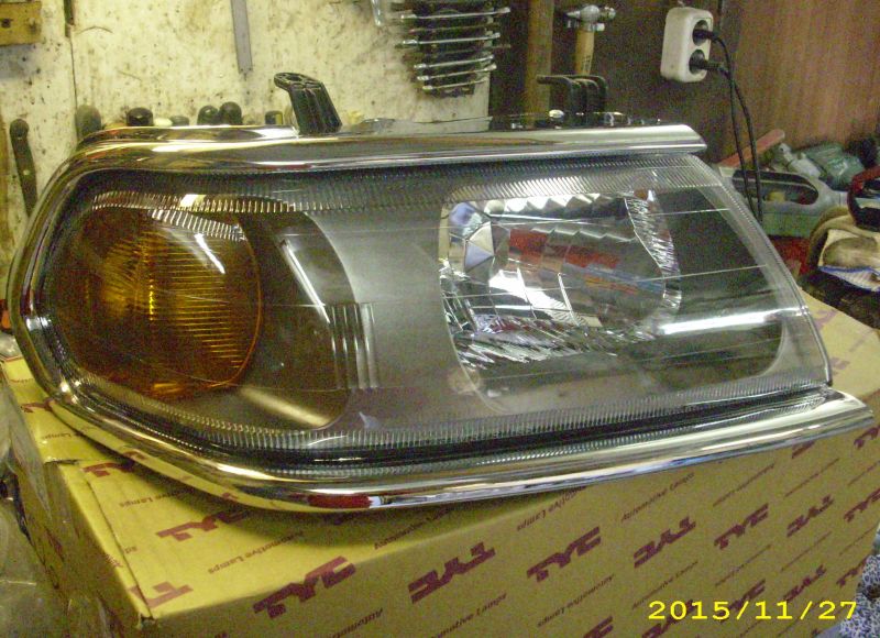

Прикупил фары фирмы TYC. Заказывал черные, а пришли с хромированной окантовкой. Теперь надо и решетку покупать новую ::-D: . Будет гламурненько :8-):
Вот фара и её обратная сторона
Вроде в описании было, что фара с корректором. А на самом деле торчит просто шестигранный штырек.
Прикупил фишки на лампу и долго искал что-нибудь типа заглушки на резиновую крышку. Нашел вот какую-о хрень. Она пустотелая, мягкая , как раз по размеру. И даже есть отверстия под провода.
А вот с фишкой на лампу габаритов засада. Долго подбирал от всяких нашемарок. Нашел вот такую, чуток подточить и будет нормально, а то в нетронутом виде очень туго входит в патрон.
Буду ставить фары и подключать габариты параллельно тому, который в поворотниках. С корректором пока подожду. Может позже прикуплю вместе с кнопкой и доделаю.

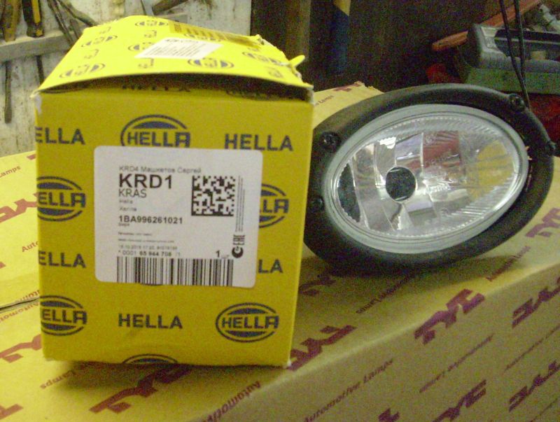

И да, хвастаюсь еще. Взял Хелловские фары ближнего света Oval 100 F с лампой Н7. Буду их ставить вместо старых ПТФ.
Уже и стекло треснуло, крепеж болтается... Так что в ближайшее время будет у меня посветлее перед бампером ::-D:

Все работает, правда моторчик корректора так и не купил. Хотя кнопка управления где то в гараже валяется. Что касается хелловских фар - просто супер. Брал их изначально как фары ближнего света. С установкой пришлось помудрить, использовал уголки алюминиевые. Для выравнивания плоскости фары. Светят отлично, можно даже без штатного света ехать. Красивые резинки-заглушки со временем расслоились, но внутри фар влаги нет.
