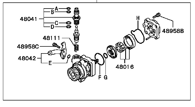

Re: На ХХ периодически пропадает ГУР.
Это вот та штука между 48041 и 48111?
Замена пружинки и сальников не поможет я так понимаю ?
p.s. почитал интернет. Можно его снять и почистить ( правда везде он рено разбирают). У нас там тоже сеточка есть ? Снимать и мыть все это ?
