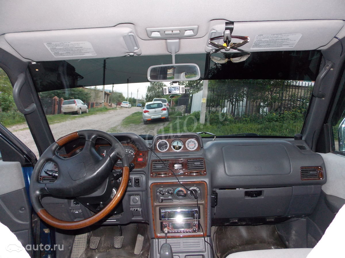

Друзья, здравствуйте !
Понравился мне один Паджеро2 рестайл 6G74. Из минусов, озвученных владельцем - не работает кондиционер (компрессор включается, таким купил и не разбирался) и "вероятно он был немного стукнут мордой, я подозреваю что в руле нет подушки. Иногда загорается лампочка SRS. Я выключаю и включаю зажигание, она гаснет. Я езжу и не парюсь".
По фотке у меня подозрение что пассажирской подушки тоже нет. Что скажете ?
Вот думаю брать ли машину. В целом вроде хороша, ПТС оригинал, номер рамы читабелен. Подушки конечно хочется, но что-то мне подсказывает что найти автомобиль такого возраста в живом состоянии и с родными подушками будет очень непросто... Нерабочесть кондея может быть классическим отгниванием трубок, а может быть и последствиями удара по морде...
А еще обратите внимание на петлю водительской двери... Ржавчина ? Критично ?
Просит он 450 тыр.
Посмотреть сам машину сходу не могу, 1000 км до нее, поэтому предлагаю погадать, убедить / разубедить :)

На сколько я понимаю логику SRS (контроллер подушек) он если видит ошибку - то её не потушить даже отключением аккумулятора, не то чтобы выключением зажигания. Может там какая-то обманка стоит и глючит - тут неясно.
На фотографии подушки есть, их видно. Вопрос работают ли? Можно подключить сканер и считать ошибку, тогда будет понятно.
Я бы сказал что цена большая. За такие деньги машина должна быть вообще "с иголочки", а не то чтобы битая.

У пассажирской подушки крышка сверху сильно не вровень с панелью, вот меня и смутило.

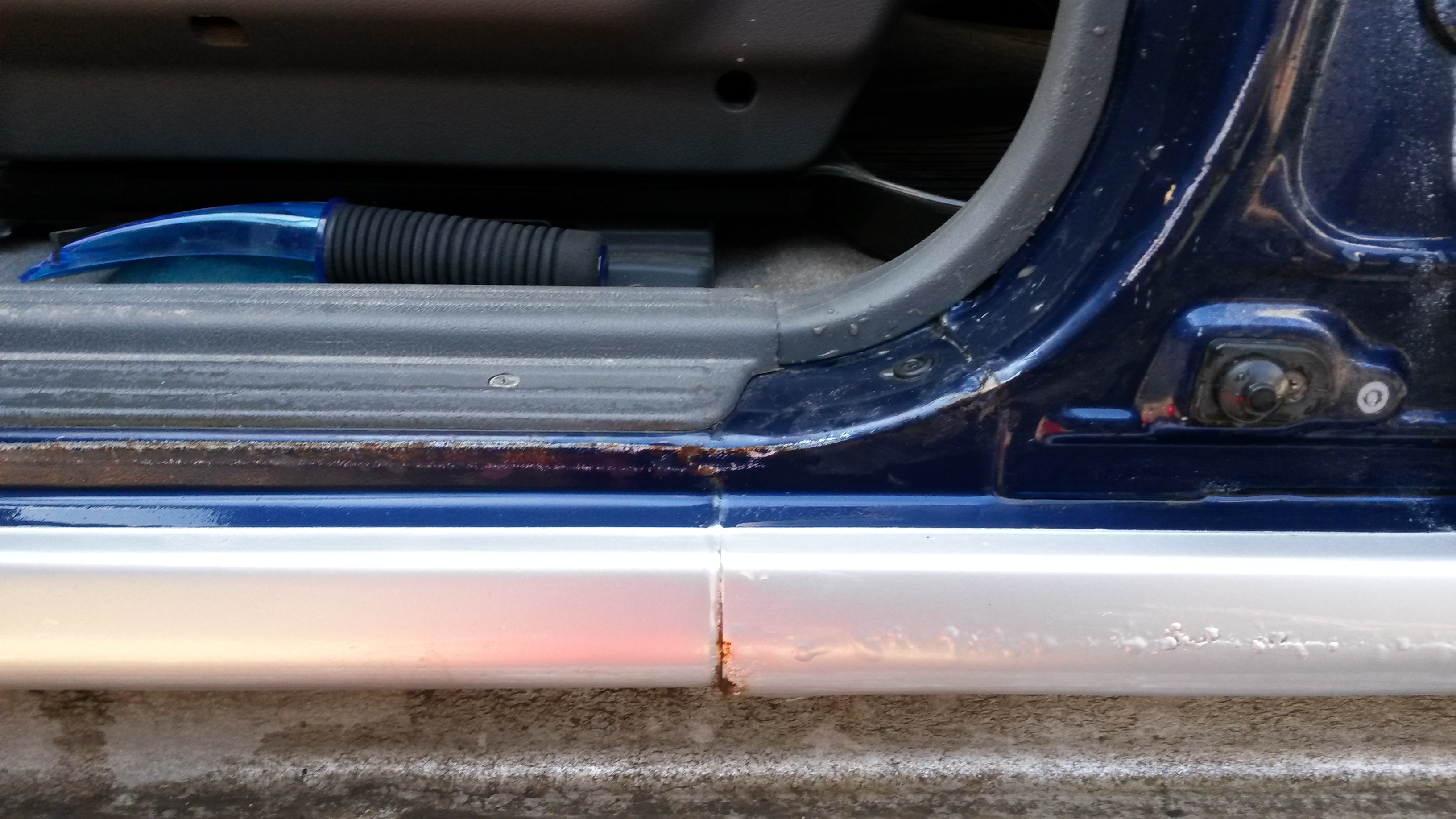

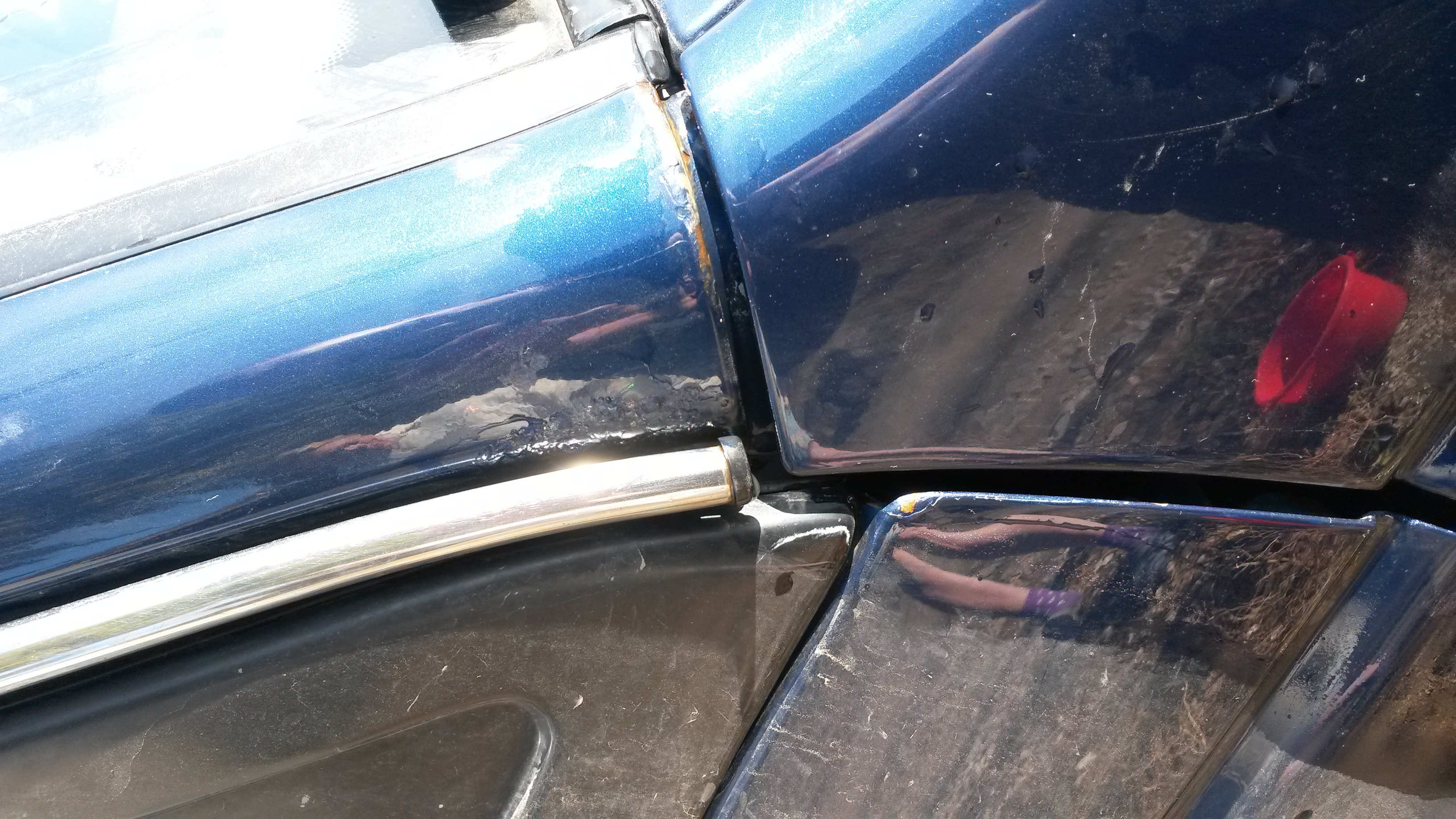

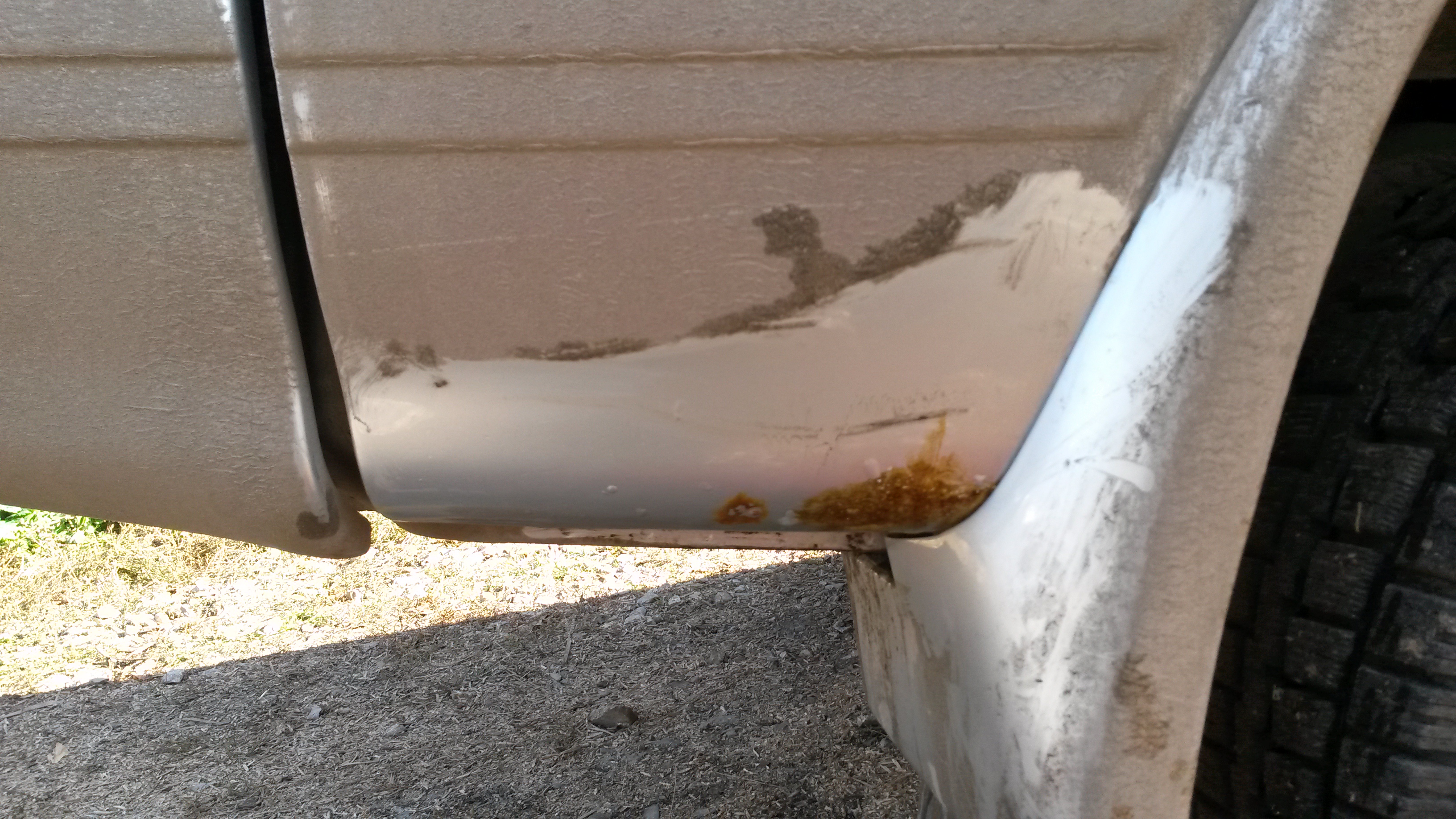

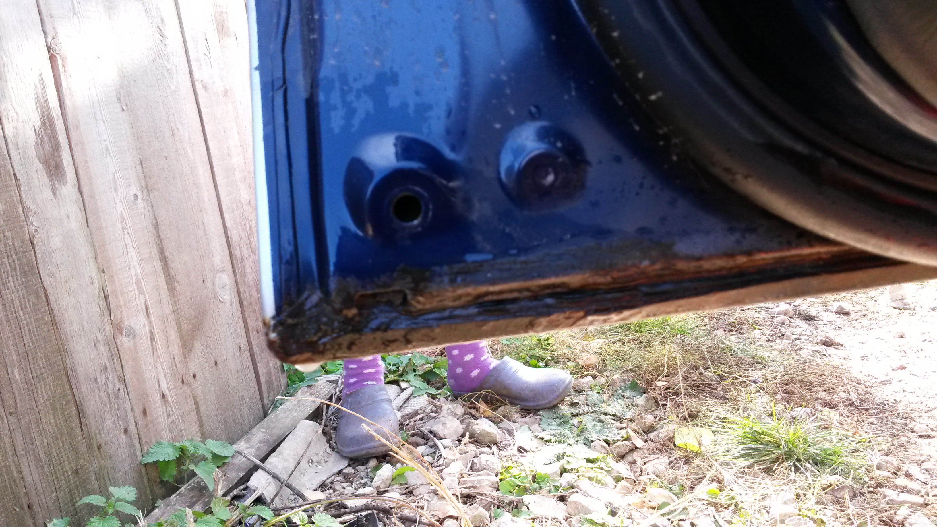

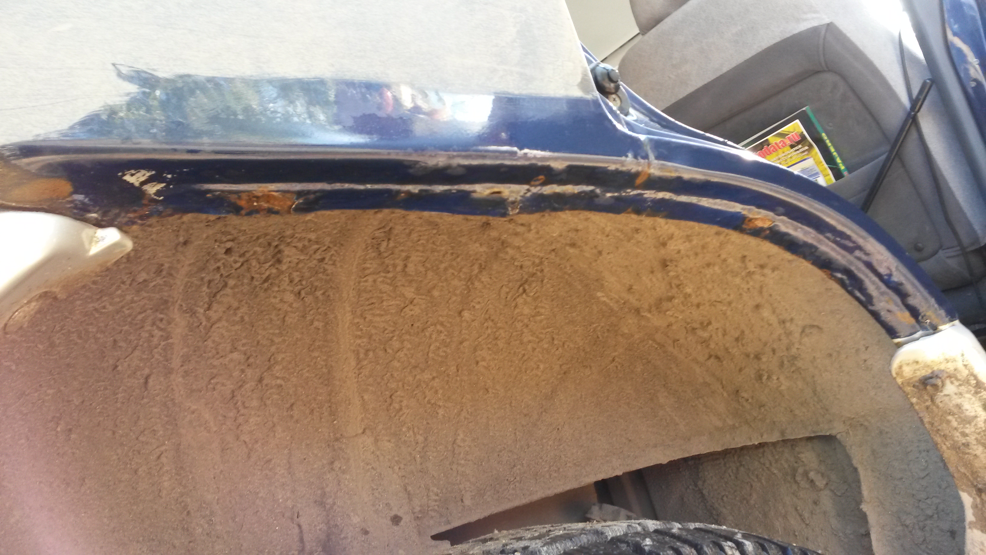

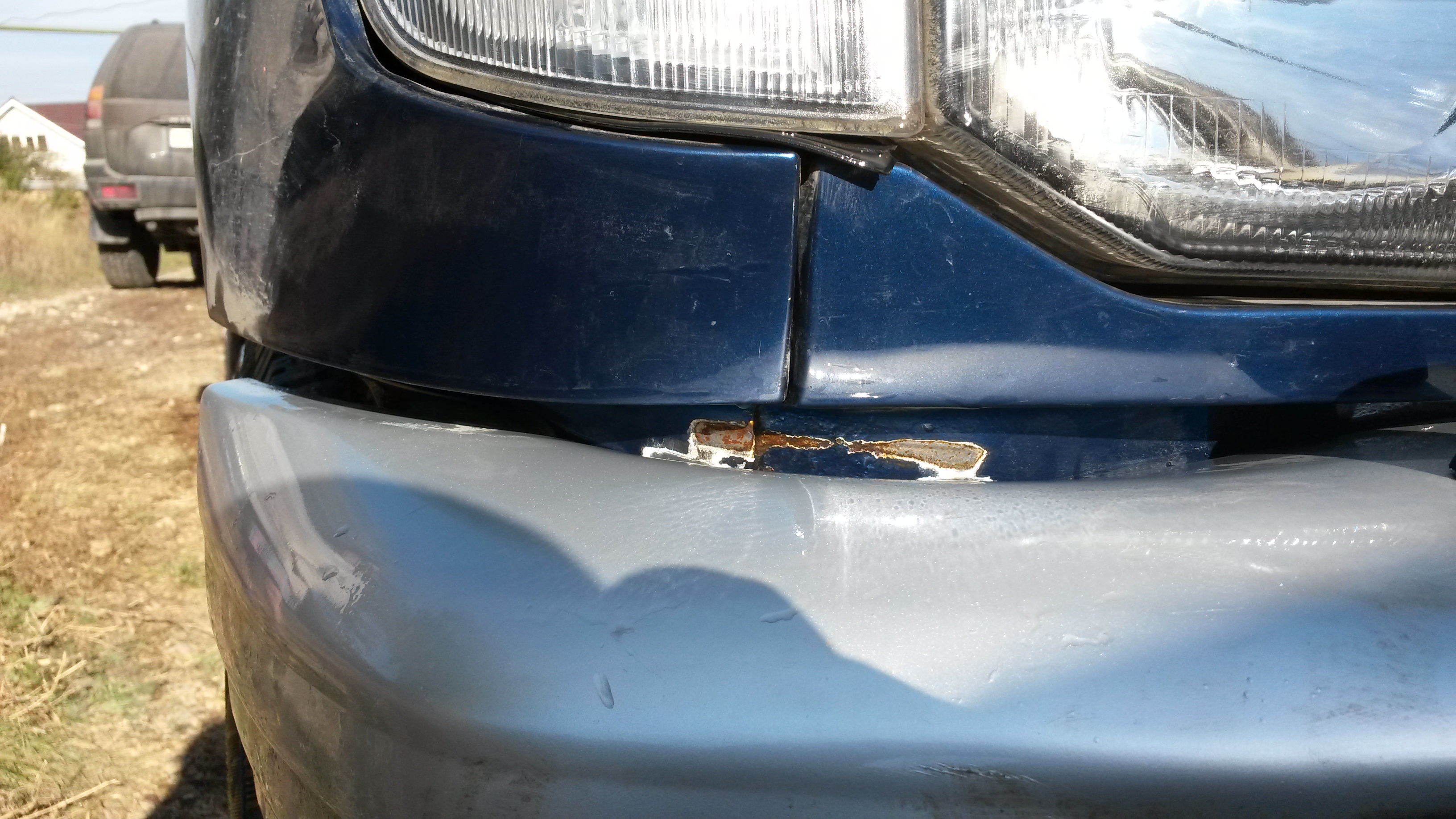

Форумчанин прислал мне фотки проблемных мест по кузову. В принципе все не так уж страшно, дыр нет, но рыжики пошли. Стыки кузова, низ дверей, низ порогов.
На устранение буду торговаться.
Вот для примера:

дверям и аркам -крышка .

Вы полагаете что только замена ? Зачистить-закрасить уже не прокатит ?

между филёнкой и каркасом двери гниль . если и зачистить - на долго не хватит . это как кариес . поверте а арки будите зачищать увидите небо . проржавело там всё . арки вырезать и делать новые .

Предоположу, что машину прикладывали передом обо что-то. Из-за этого проблемы с кондеем и СРС. Натертость от клыка бампера какбэ намекает.
в местах крепления подушек к кузову может быть жопа. Если пороги начали цвести, то там точно не айс. у меня на 1995 года пороги лучше, чем на этом рестайле.
