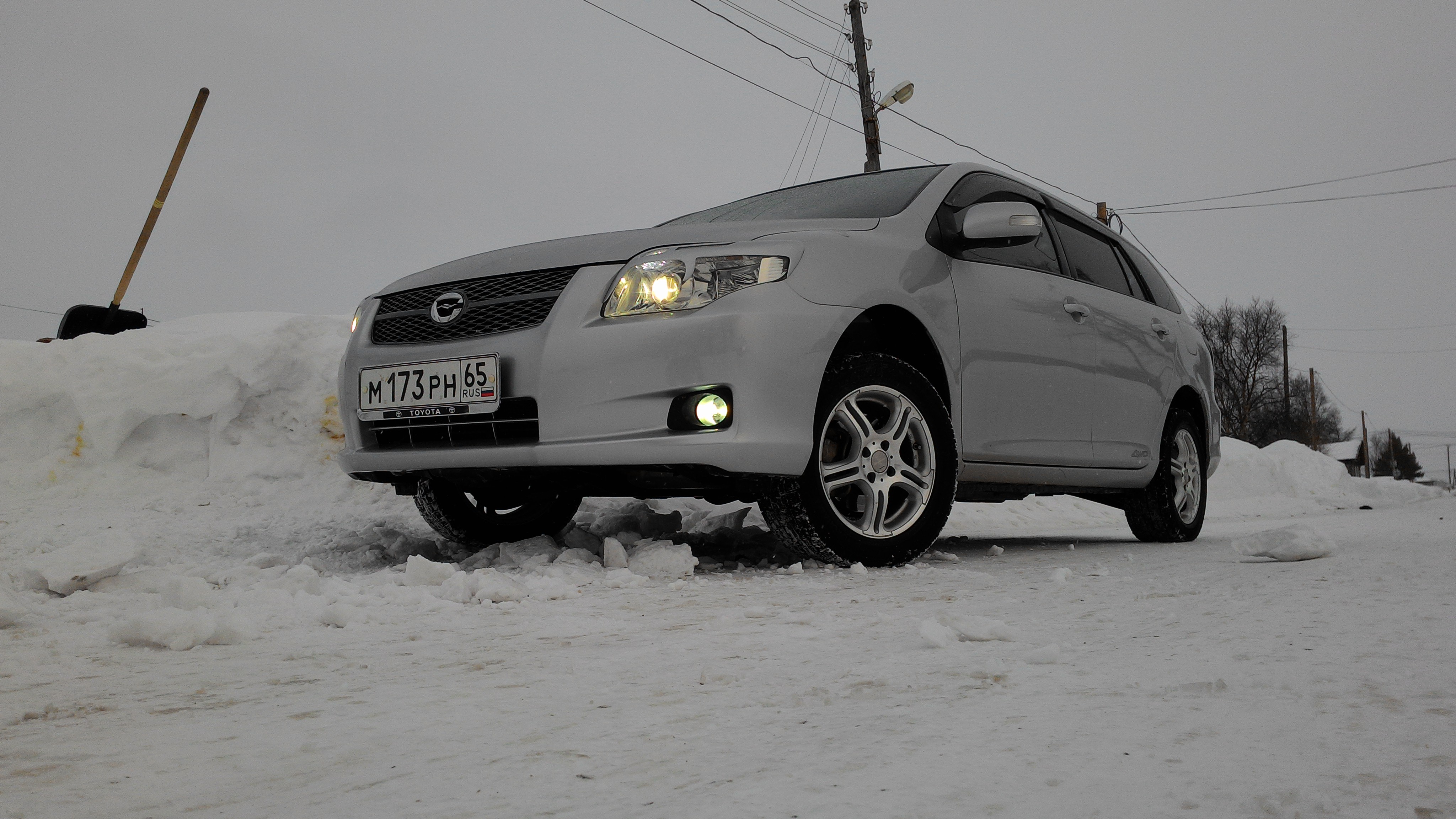

Купил пузотера "Филдера 2009г." Ездил годик на нем, скрипя зубами.. После Пыжа то, как жопой по асфальту..

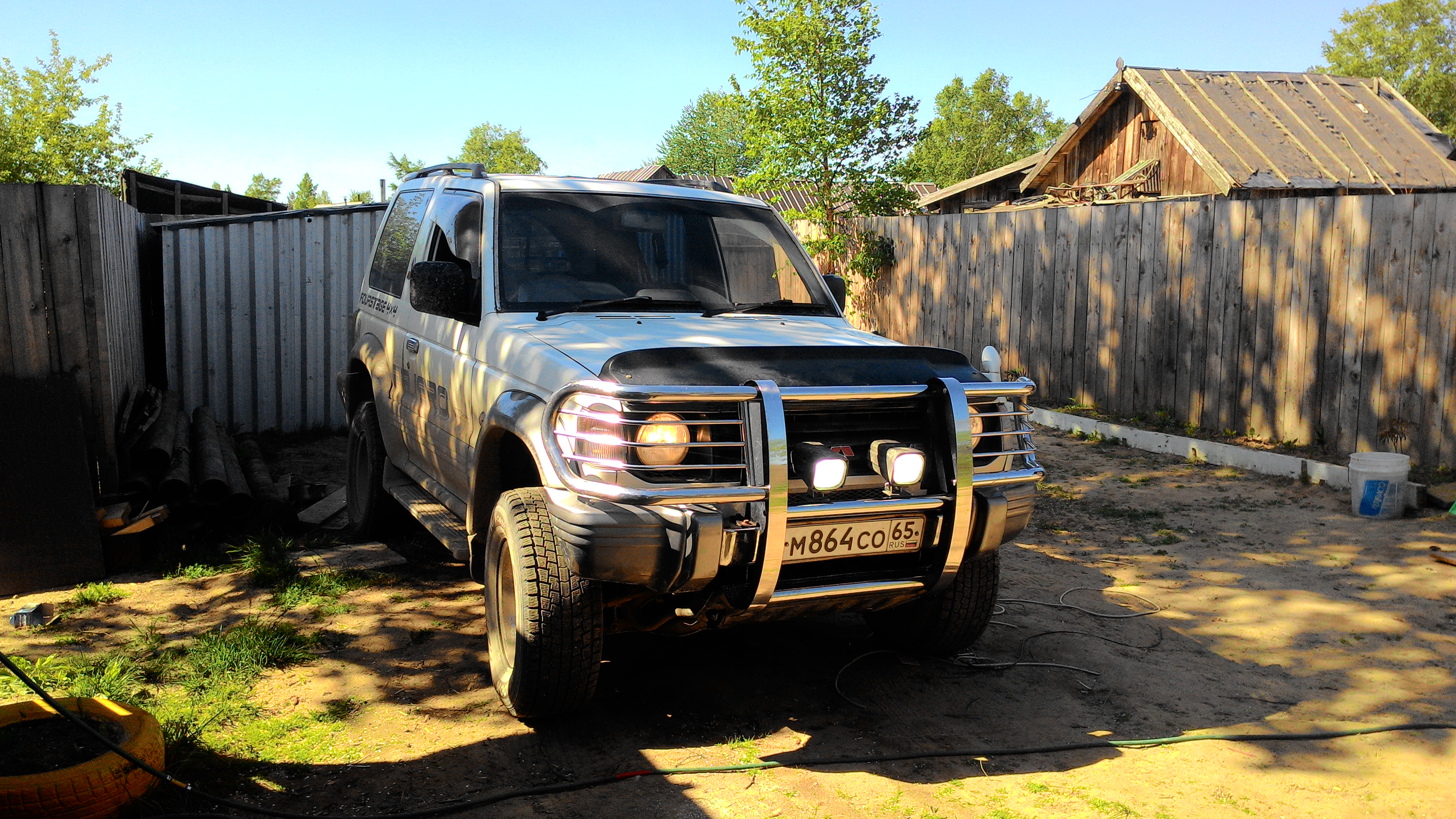

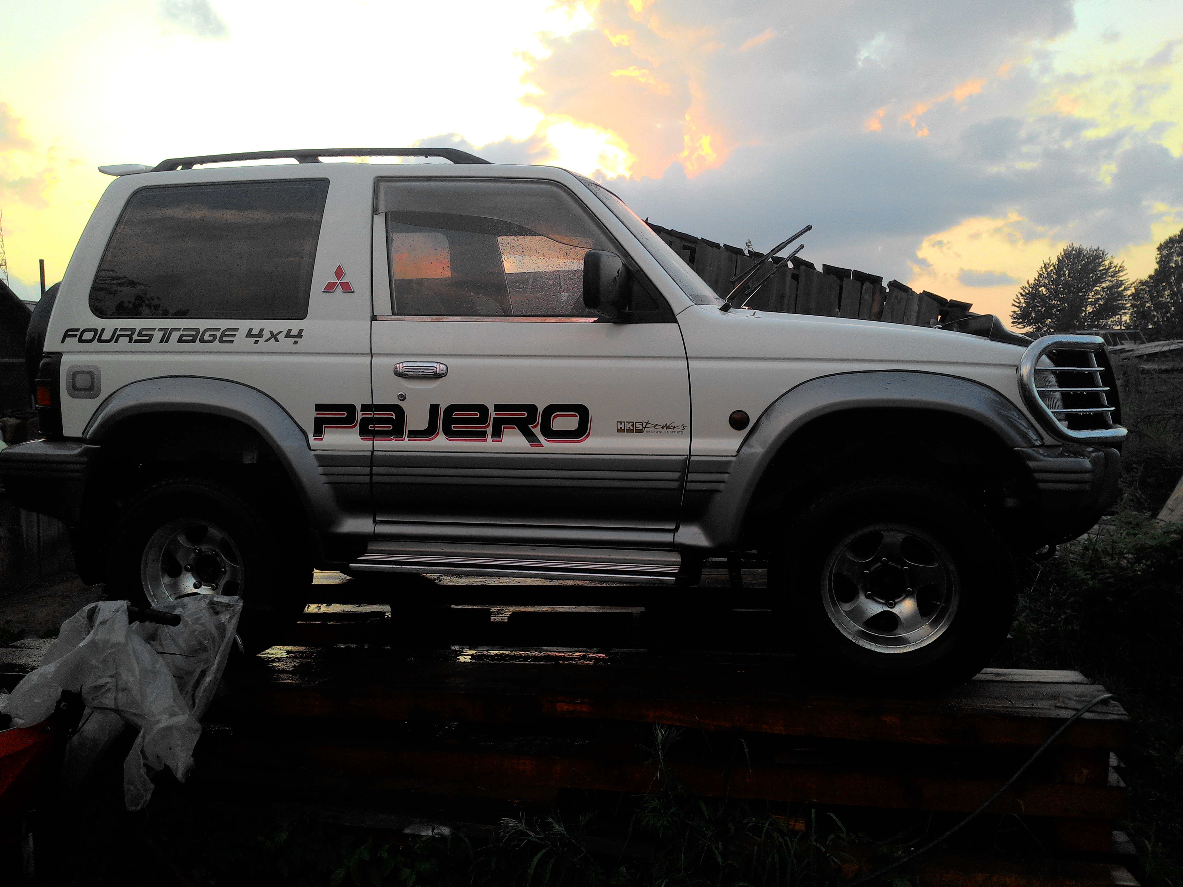

Но все таки кое чего нарыли... А именно, Паджеро2, 3двери, 3л, АКПП, Приобретен был в марте этого года.
Конечно он не идеальный, но не гнилой, ни рама не кузов, мотор был в ровной пыли( то есть не мытый) ни подтеков, ни запотеваний. Да и Жене к слову сказать он очень понравился. )))
Долго ждал лета чтобы начать уже что-нибудь лепить из него, (зима у нас длинная), а гаража у мню нема ::-D:
По проделанным работам:

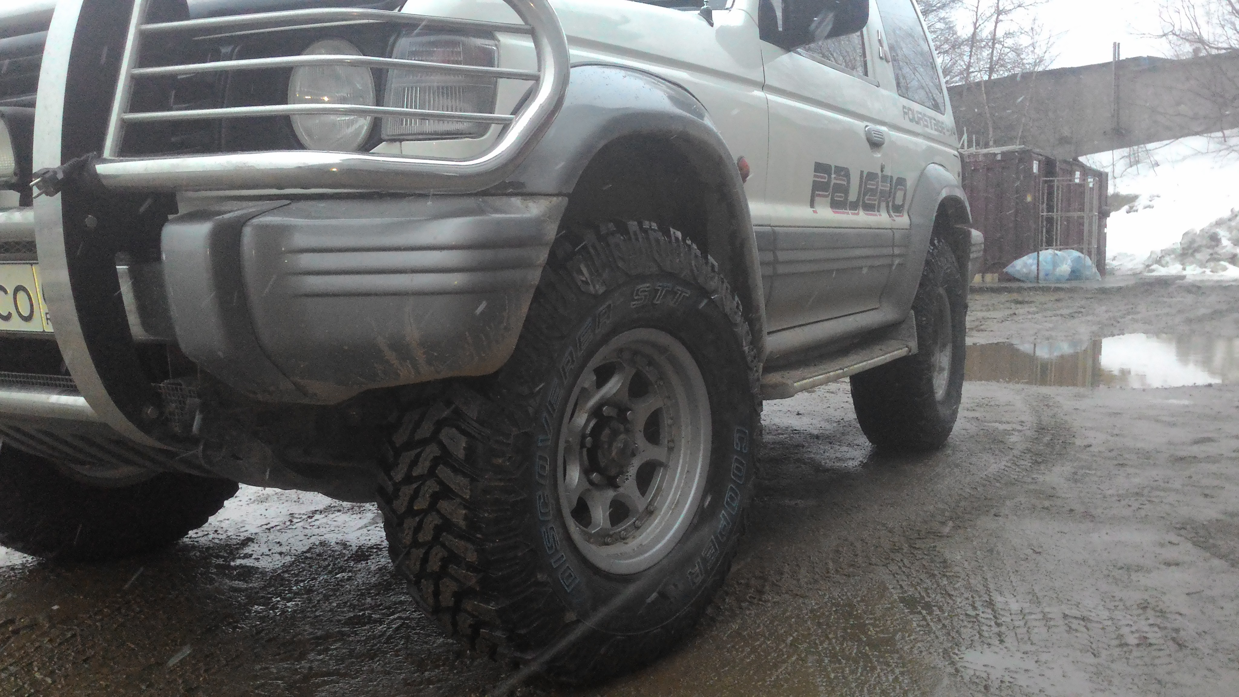

Установил рейлинги, заменил привода, Заодно и обслуженны ступицы с заменой игольчатых. заменяны шаровые, линки, наконечники, втулки стабов. Заменил Задние тормозные диски, зашумил двери, пол и арки, предварительно устранив, косяки под обшивкой (кое где рыжняк все-таки проступал). поставил пружины от ТЛК80. Аммы от Прадо 95. Сделал "правильный" бодик (5-0), с заменой всех подушек. С магазинами у нас тут совсем хреново, приходится по долгу ждать запчасти. :]:-O: Сейчас еще где то в дороге; все что касается суппортов(ремкоплекты, втулки, направляйки, поршни, пластинки и пружинки). Заказал таки Фары ХЕЛЛА, тоже хде то едут. Ну и насос ГУРа, что то долго везут. :]:-O:
В планах;
Выкинуть кенгурин вместе с бамперов, вместо него силовик поставлю. Ну и Какое то "корыто" надо будет на крышу прилепить(собственно именно для этого и приобретались и устанавливались рейлинги).

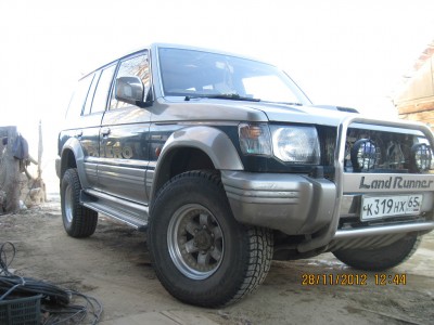

Тот самый Филимон
Тот самый Филимон

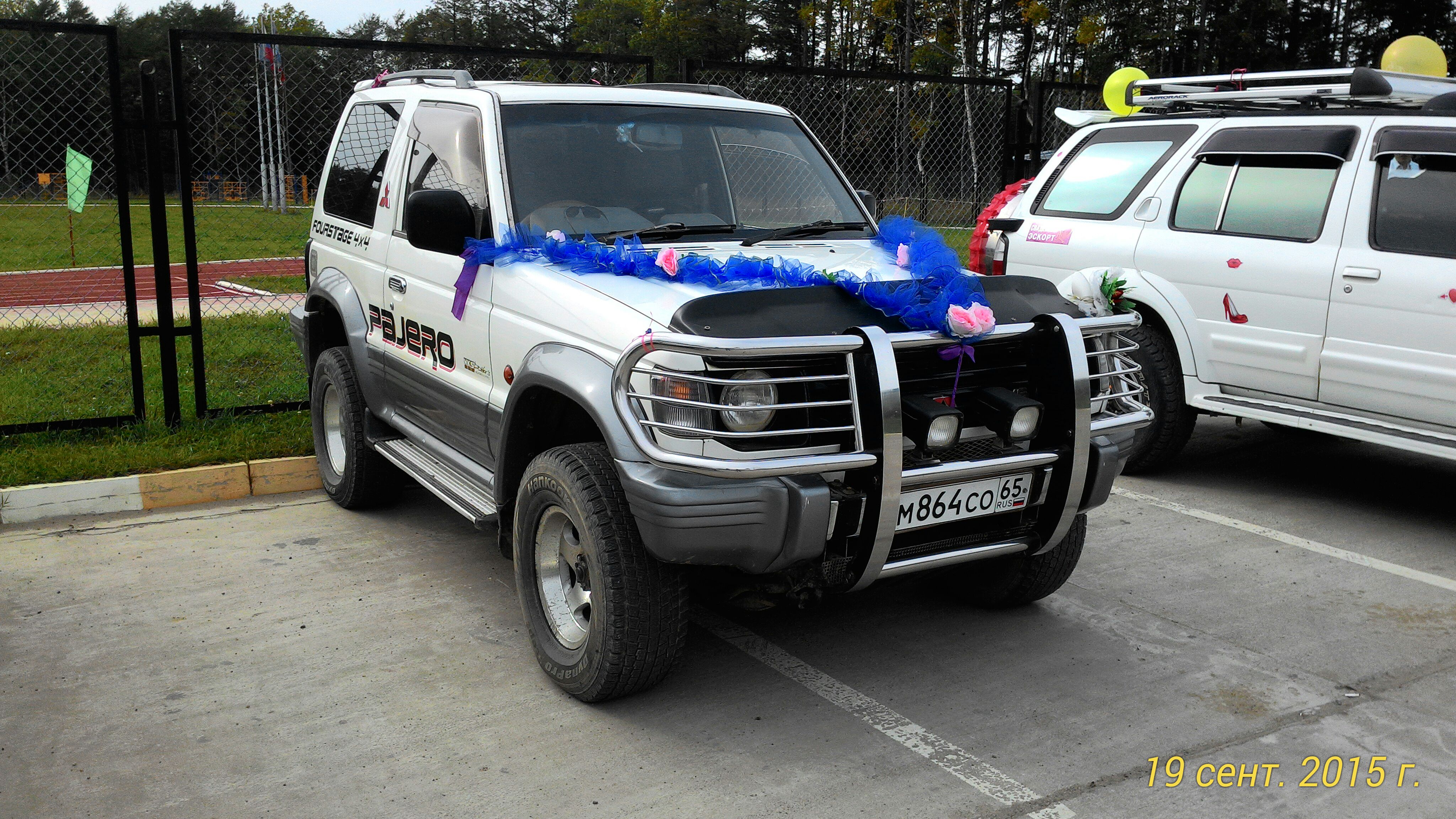

Жена тут на форуме увидела "Умку". Сказала Это будет тёзка)))

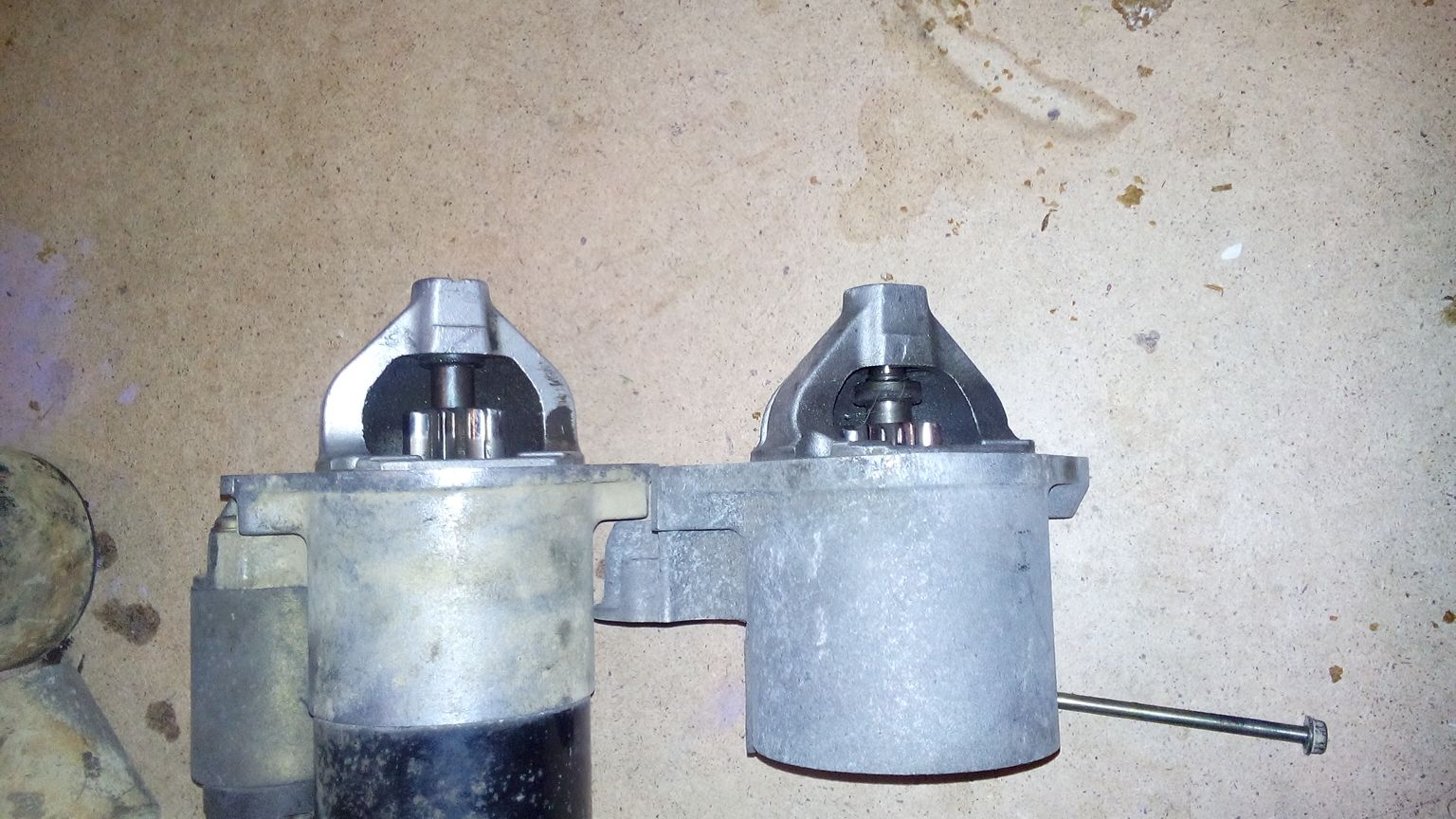

нее, я ужо снял, разобрал.
незнаю как, магниты(те что по кругу стоят) порассыпались. прям кусками внутри отваливаются.
короче из за этого он заклинил. и там где щетки прилегают аж поплавилось усё.

В общем купил я стартер от 6g72 (24кл) кажись от спорта.
Забирал уже вечером, и довольный как паровоз, полетел домой ставить. Короче, от радости, что мой конь сейчас оживет, я даже забыл сравнить его со своим….
Быстренько, нуу…. не очень быстренько))) (гаража нет. На улице, на земле с фонариком) прикрутил его…. ключ на старт, внимание…. х…й! Слышу что втягиваюший щелкает, и стартер в холостую крутит. Вот засада… Снова снял, принес домой, и сразу увидел разницу.
На моем, верхняя часть стартера, (та где редуктор) чуть длиньше, и "окно" (там где бендикс бегает) чуть больше.
В обшем он тупо до маховика не достает..
Решил проблему заменой, этой самой верхней части, вместе с редуктором(махнул местами), благо всё подошло.
Итого вывод, что всё же они разные, хоть и бьются вроде как по каталогам…

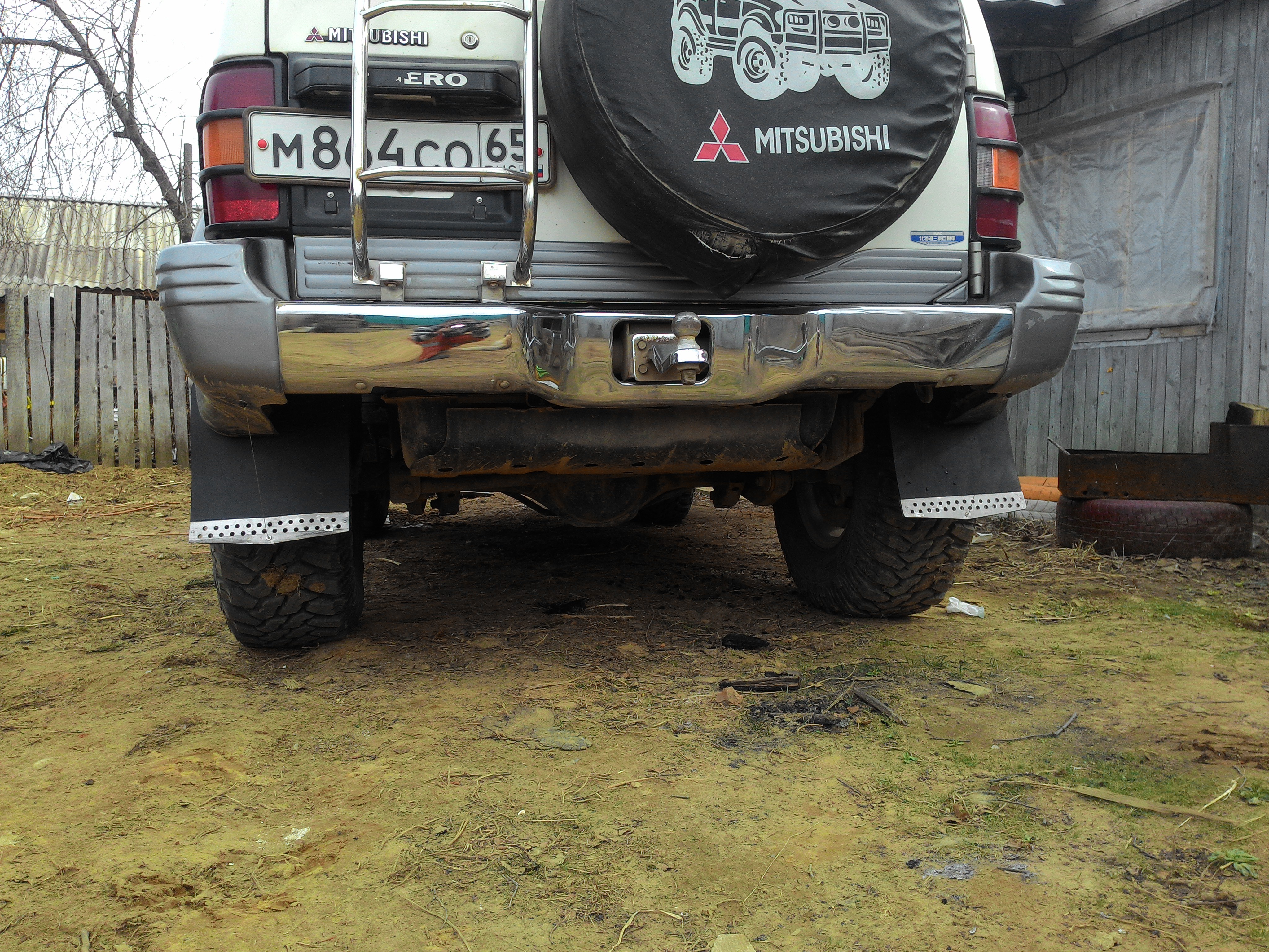

Небольшая обновочка к лету.
Не стал выдумывать велосипед, на куперах уже катался, резина норм. Так что выбирать и не пришлось.
А вот с бризговичками.....
Долго бродил по тырнету, облизывался на брызговички "Jaos"...
Ну и ценник я вам скажу на них.... :shock:
Решил попробовать, и вот что получилось.
Сначало хотел и логотип их наклеить, но что то передумал.
По мне и так норм.

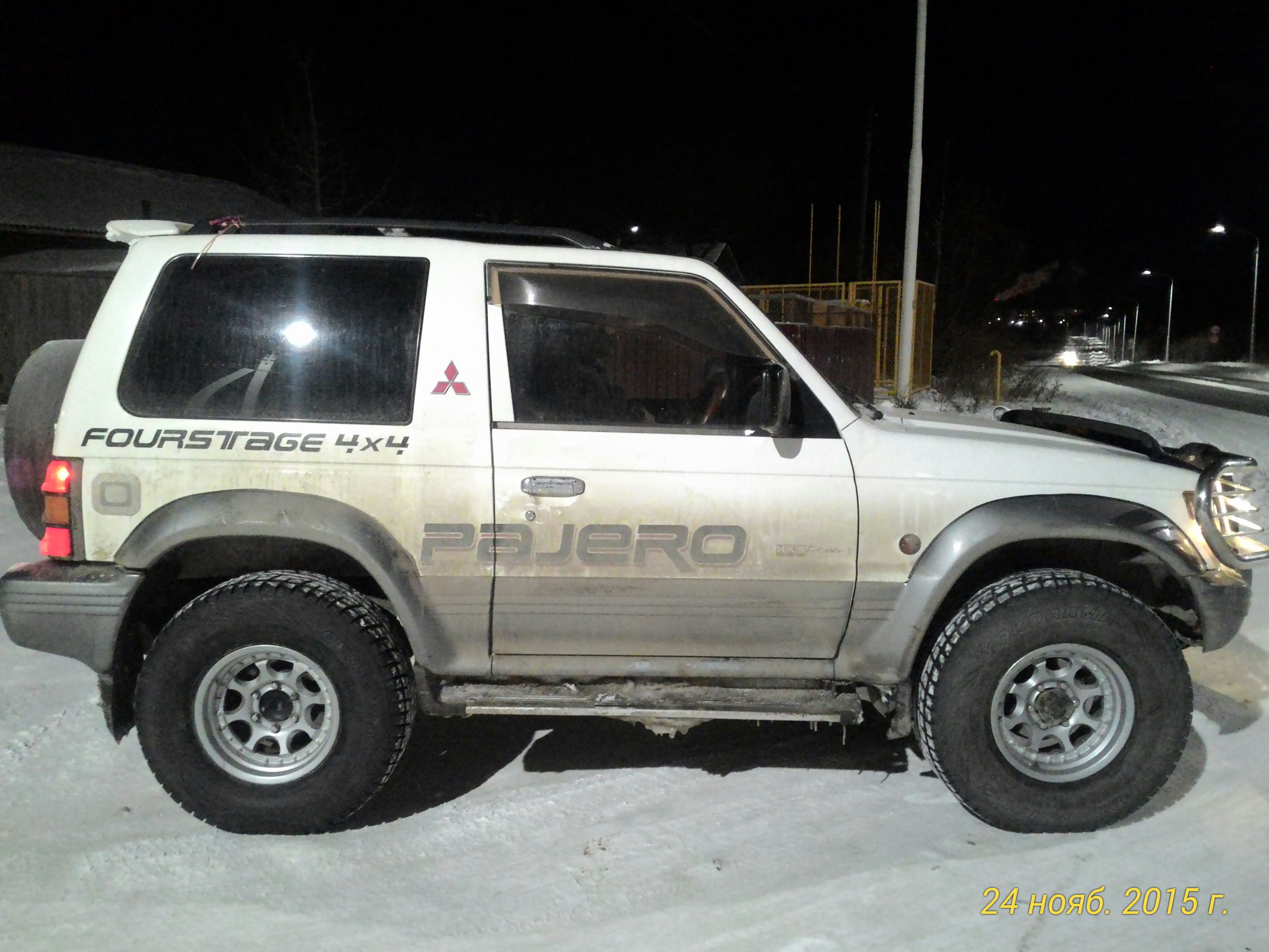

Сменил зиму на лето.
Как с магазина.)))
Как с магазина.)))
