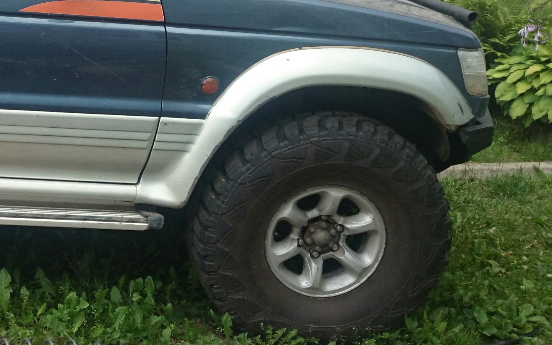

ну и так для наглядности и продолжения темы. Диск - 2 34/11.5 бодик 6см
