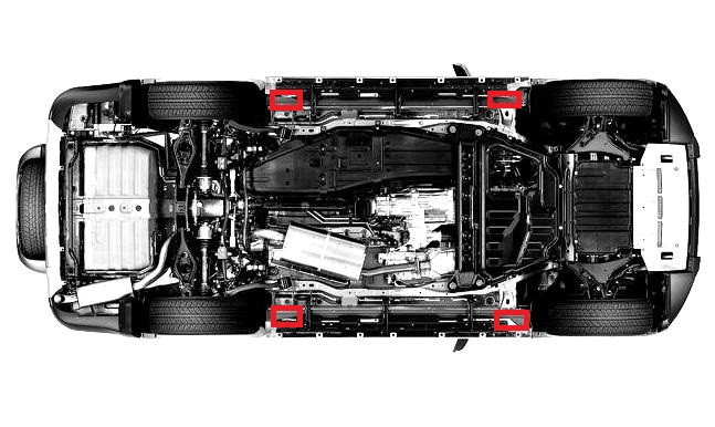

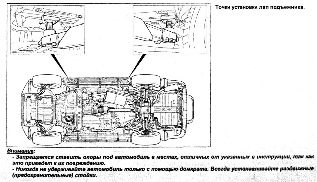

Re: Подъем PaJeroIV за ребра жесткости
Сообщение sergez »
Все верно именно за эти точки поднимать и по "букварю" написано.

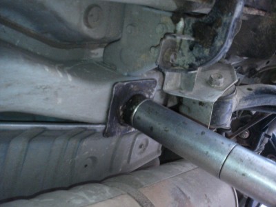

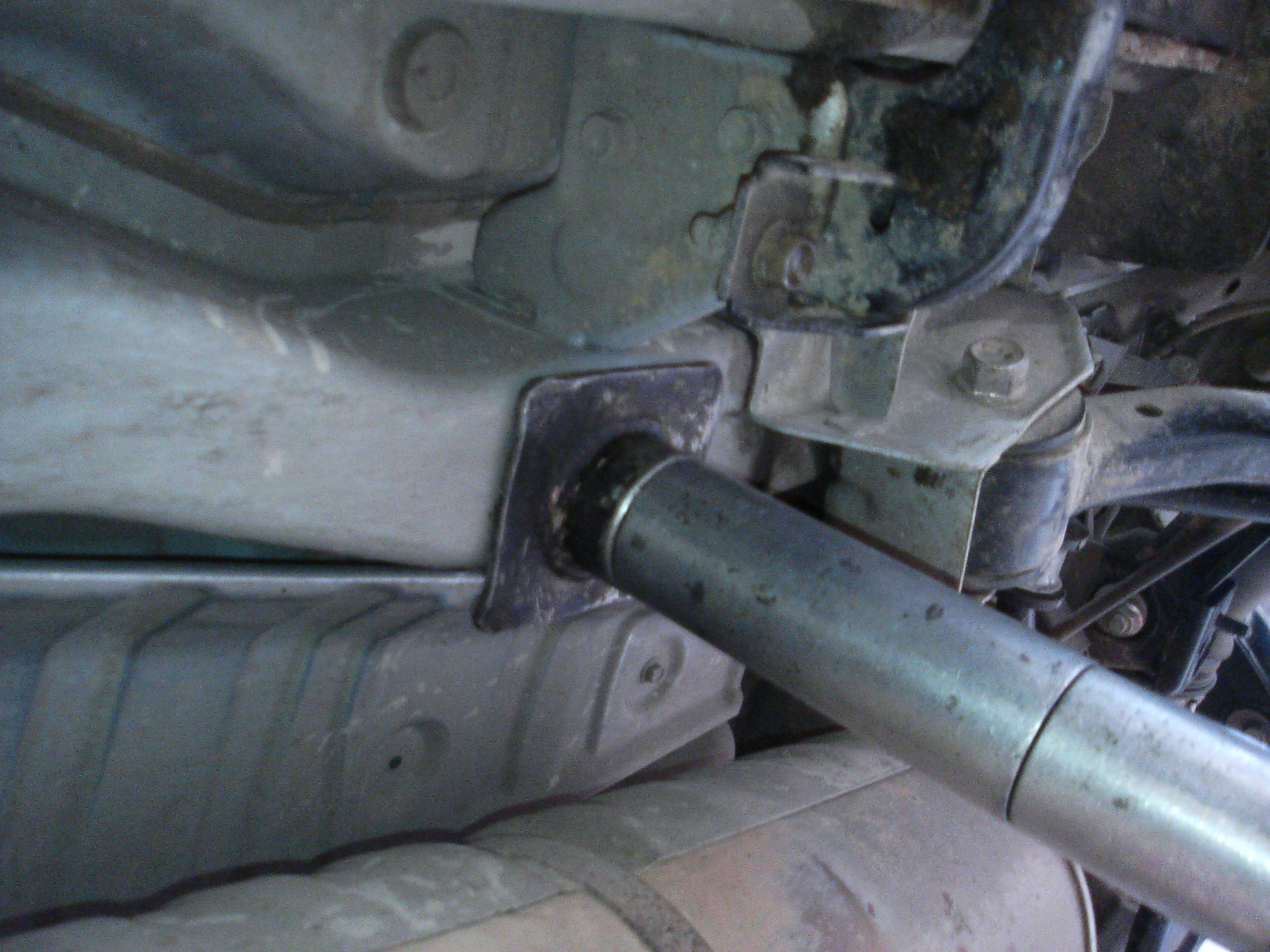

Максим2015
Сообщения: 29
Зарегистрирован: 02 окт 2015, 09:41
Двигатель:: MPI V6 3,0
Мой автомобиль(и):: PaJeroIV
Откуда: мск
Сообщение Максим2015 »
sergez писал(а):Все верно именно за эти точки поднимать и по "букварю" написано.
с интересом наблюдал как в именитом шиномонтаже уверенно подкладывали резины как раз в этих точках, мотивировав при этом,
что рама интегрирована в кузов, а ребра жесткости в П4 для этого и предназначены. Свиду места опор выглядят как то неубедительно, не рама ведь.
Но осмотр мест опоры после подъема П4 показал, что работа была сделана без следов, потертостей, вмятин и т.д. без скрипов и звуков.
Получается, что верный метод. Но мнения владельцев П4, как видно по отзывам, разделились

Максим2015
Сообщения: 29
Откуда: мск
лапы подъемника или резины должны быть с проемом под ребро жесткости как указано в "букваре" см фото от sergez.
Если проема нет и установят грубо под ребро жесткости могут замять и ребро

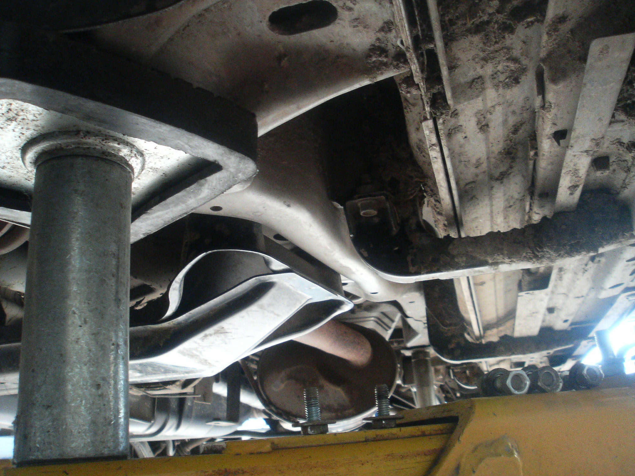

alex2x2
Сообщения: 1839
Зарегистрирован: 22 дек 2013, 15:54
Двигатель:: 6G75
Мой автомобиль(и):: Pajero 4 3.8 EFS Suspension
Откуда: Москва ЮАО
Благодарил (а): 26 раз
Поблагодарили: 85 раз
Сообщение alex2x2 »
меня поднимают за площадки какие-то спереди, а сзади за продольные рычаги.
