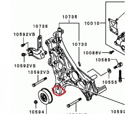

Подскажите пожауйста. Надо прикупить сабж. Номер по каталогу MD316438. Есть вариант от монтеры спорт 2003 г.в. Подойде-ли на паджеру спорт 2005 г.в. с 6G72. А то мало-ли ::-D:

Сорвал с самого низу что-то, на чем регулировочный болт натяжного ролика держится. Пока езжу, я так понял болт на резьбе за счет натяжения ролика держится пока.

Я его перетянул, что-то с самого низу поломалось.

Oko писал(а):Я его перетянул, что-то с самого низу поломалось.
Ну если с низу то скорей всего кусок плиты откололся!!! А они одинаковые!!! А так смотреть надо что именно сломал!

Одинаковые.

мдэ
из-за такой хни покупать такую хню ...
да ещё менять потом......
выпили из стального 3мм листа вилку в паз болта и будет тебе щасье.
можно вприныпе шайбой обойтись

Не-а. Тоже думал сначала. А там пол паза вылетело.
