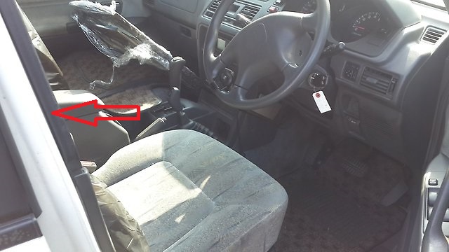

3. еще вопрос ,уплотнительные дверные резинки на кузове терминатора прорезиненные - тоже хотел бы себе на 46-поставить , они подойдут ? на фото стрелкой показано

Привет :*HI*: .Ручки бери с накладками и сверли отверствия в стойках под вытяжную гайку клепай на форуме я уже отписывал процесс ::-[: как заклепать без спец инструмента.Резинки одинаковые подойдут. :*OK*: :*DRINK*:

Джеки писал(а):Привет :*HI*: .Ручки бери с накладками и сверли отверствия в стойках под вытяжную гайку клепай на форуме я уже отписывал процесс ::-[: как заклепать без спец инструмента.Резинки одинаковые подойдут. :*OK*: :*DRINK*:
по кузовной дверной прокладке-уплотнилке ,просто уточнить хочу , на наших 44-46кузовах ее как таковой нету ведь ,там пластичная окантовка воткнута по краю ,так ? но если уже в реале у кого стоит .....
тогда зашибись !
