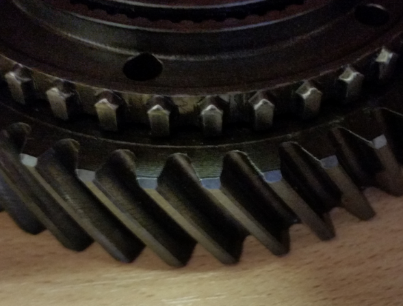

В общем купил П2 с хрустящей при переключении 2-й передачей. После разборки приговорили все синхроны и 4 основных подшипника. Так же мастер говорит, что на шестерне имеются следы переключений с хрустом(а куда им деться
) Но на сколько я могу судить по внешнему виду этот износ не значителен, и на переключение повлиять не должен. Повторюсь, все работало хорошо, за исключением хруста при включении 2-й во время движения авто... На фотке видно состояние зубов на шестерне. И второй вопрос. Заказал синхроны с Потера, но судя по фото в инете они просто латунные каике-то, а на родных внутренняя сторона покрыта каким-то абразивом для трения(видимо чтобы лучше тормозил), на сколько я прав?

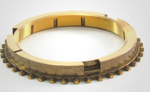

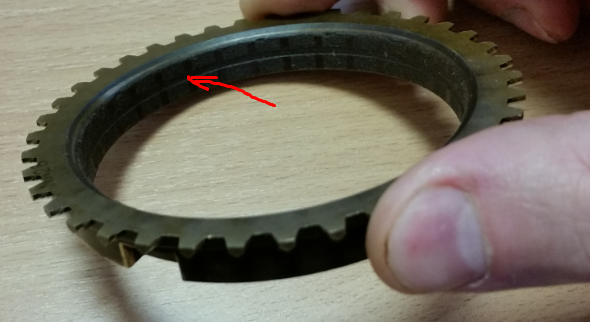

Shadow59 писал(а):но судя по фото в инете они просто латунные каике-то, а на родных внутренняя сторона покрыта каким-то абразивом для трения
с внутренней стороны нарезана резьба, которая рвет пленку масла, и тормозит шестерню.

Нет, у нас некоторые синхроны покрыты "феродо"Unklown писал(а):Shadow59 писал(а):но судя по фото в инете они просто латунные каике-то, а на родных внутренняя сторона покрыта каким-то абразивом для трения![]()
на староом она уш давно стёрлась
ТС с установкой не родного синхрона могут возникнуть проблемы. Возможно..... повторюсь ВОЗМОЖНО подклинивание синхрона второй передачи и как следствие не возможность ВЫКЛЮЧЕНИЯ передачи.
Был у меня случай:...... приехал мой друг..... из Рязани..... внимание на Третьей передаче, с уже отломанной кулисой, так как не мог выключить передачу. Разбираю коробку, а все шестерни стоят в нейтрале и только синхрон тащил 2-х тонную машину, при чём ударом отвёртки всё расклинилось, но при следующей попытке включить...... синхрон опять заклинило намертво.

Резьба нарезана как раз на синхронах 1/2 передач, там они составные и как раз на внутренней и внешней части насечки. Тут, как уже заметили выше специально нанесено покрытие... Сегодня посмотрим чего придет от портера, обязательно сфотаю и выложу. Но на многих форумах пишут что подходят портеровские.Unklown писал(а):Shadow59 писал(а):но судя по фото в инете они просто латунные каике-то, а на родных внутренняя сторона покрыта каким-то абразивом для трения![]()

По шестерне то никто ничего не может сказать? критичны замятия на зубьях или нет?

не знаю по чём щас оригинальные я их полтора года назад покупал чё-то 2.5тр -2пер. 1.5 -3 пер. но когда разобрал кпп увидел что их надо просто промыть. синхроны 2и3 пер. были в какой-то густой грязи. видимо масло не менялось лет 100 но всё равно уже были куплены новые. поменял!
3 пер. стала отлично включаться! а вот вторая так и осталась как описано выше!
!замятий на зубьях я не вижу!

В общем от портера 3/4 синхроны 1 в 1 с нашими 3/4, с той только разницей что на наших торможение осуществляется с помощью нанесенного покрытия(типа как тормозная колодка), а у портеровской внутренняя поверхность вся в продольных насечках... Приложили и тот и тот, наш, пусть даже прошедший 400тыс тормозит лучше... теперь даже не знаю менять ли на такие или нет((
