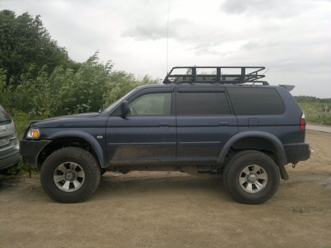

Всем привет!
У меня на Спорте 2006г 3л появились стуки снизу одиночные при трогании, при торможении, при кренах и раскачке. Стук глухой сильный в районе водительских ног. Ооочень похожий на стук стабов, но у меня они все сняты! В ступичных вроде люфтов нет. Машинка лифтованная на 5см под 33 катки. Периодически стук пропадает. Потом , покатавшись по грунтовкам и ухабам - снова появляется. снизу все исползал. визуального ничего не нашел. Куда смотреть? подскажите плиз...
Паджеро 4 , 2007г.в. Дизель 4М41 165л.с. В стоке.
