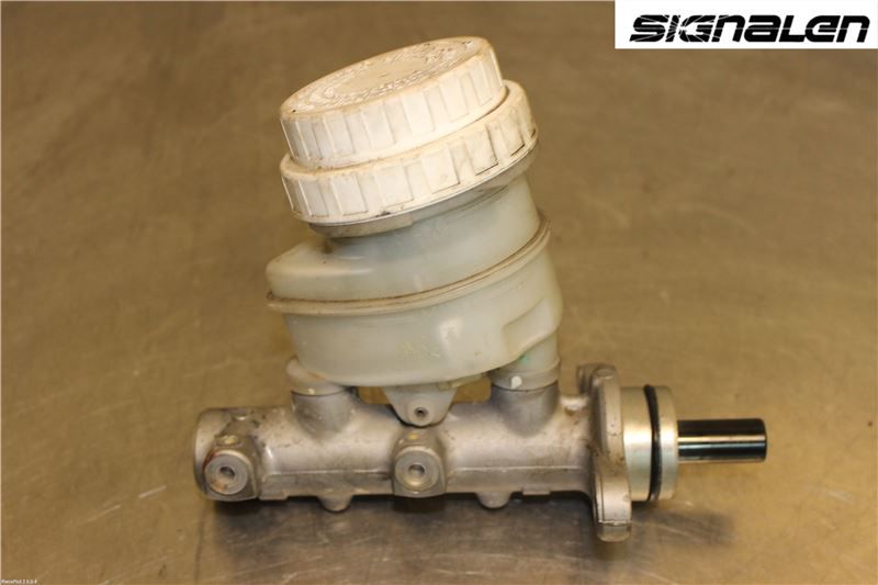

Тут такое дело...сервисмены приговорили главный тормозной цилиндр.
Паджеро Спорт 2013г VIN Z8TGYKH40DM044462
Код комплектации на боковой стойке KH4WGYUZLAZ
Экзист выдает MN 102882 за 18тыр.
Экзистовский манагер клянется-божится, что при моем коде комплектации (см.выше)
другие кода запчасти ГТЦ (с более низкими ценами) не подойдут.
А что скажет уважаемый коллективный разум? Можно удешевить?

У вас из поршня направляющая наружу торчит, а подешевле без. Насколько корпуса одинаковы - это скажет тот кто оба видел.
Вот ваш
Вот подешевле

Я просто думал, может, разница в ГТК связана с тем, что где-то сзади барабаны, а где-то диски...
Был в Химках у Dr.Motor, по интернетовским фоткам классифицировать затруднились....потому и взываю к коллективному разуму.

У вас система ASTC - курсовой устойчивости. Чисто ремкомплект 4625A151 на главный цилиндр стоит от 6000-10000 рублей (в два раза дороже чем других без ASTC). Видать есть разница в поршнях.
