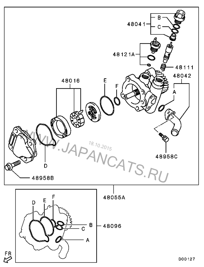

мужики такая проблема у меня паджеро 3 дизель 4м41 насос гур у которого привод от шестерни в мотор вставляется короче кто знает тот знает
ПРОБЛЕМА вот в чем жидкость гур уходит в двигатель через сальник гура (проверял уровень масла повышается короче атф идет с насоса гур в масло мотора )
разбирал насос гура все резиночки целые а вот подшипник болтался я его поменял(прес и так далее потом запресовал новый) проблема вот в чем не могу найти сальник он двухкромочный короче с обеих сторон пружинки наверное чтобы в обе стороны масло не пропускать может кто менял не могу найти этот сальник нет ни в каталоге не в ремкомплектах насоса гур

Код насоса то какой? Например есть ремкоплект сальников 4450A134 (это например, у вас может другой). Но по виду просто колечьки, ремкомплект включает колечки: a,b,c,d,e,f.
