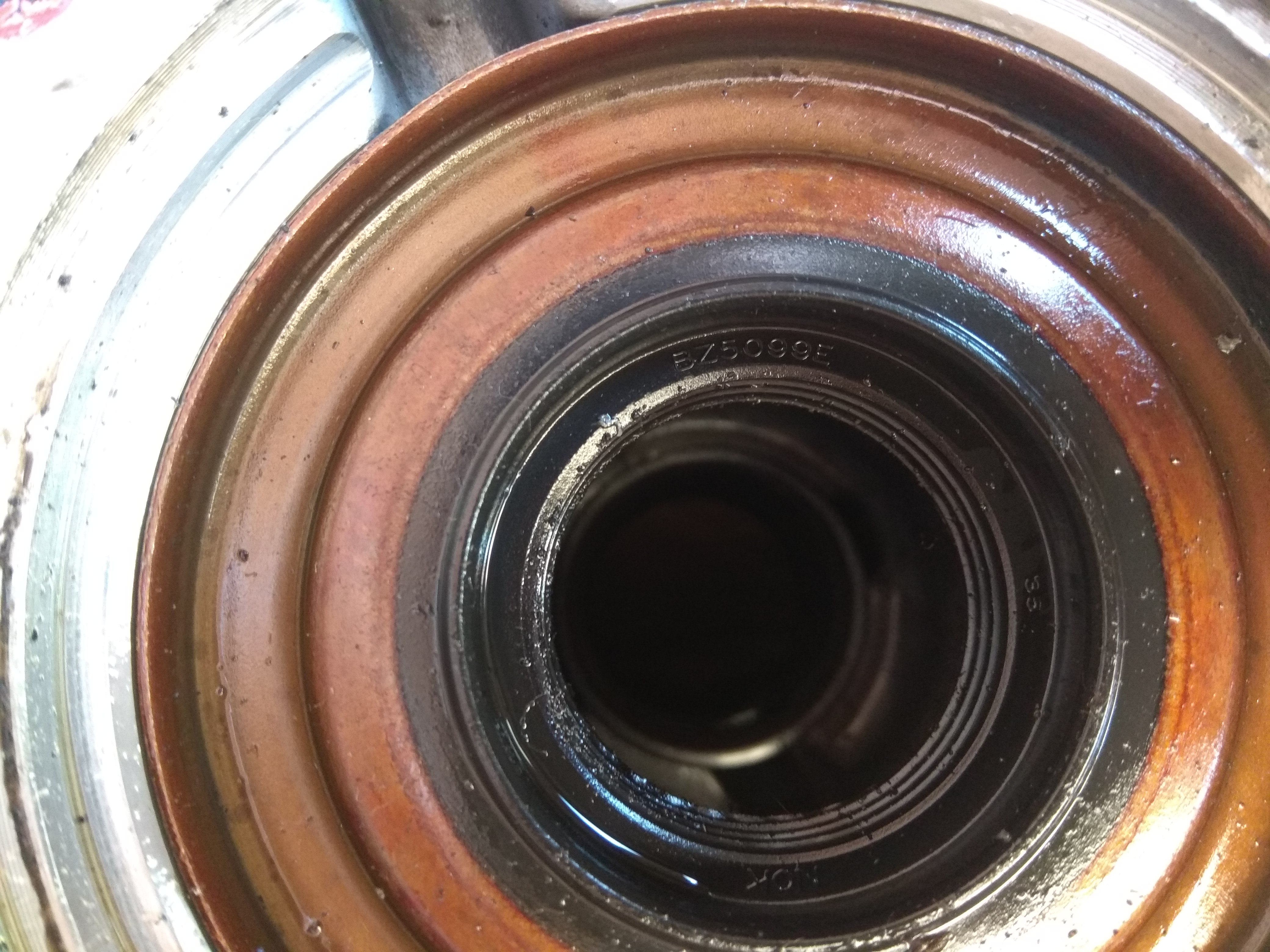

И до меня докатилась проблема с люфтом хвостовика раздатки ((( Решил взять б/у хвостовик (За что Юре Жиперу ОГРОМНОЕ СПАСИБО) и отправить на восстановление
этой втулке. Просмотрев отчеты по замене хвостовика раздатки увидел. что внутри самого хвостовика тоже есть сальник его номер BZ5099E или md731706. В известных интернет магазинах его нет(((( Подскажите пожалуйста, может можно его как-то аккуратно его оттуда вытащить?? Или может есть еще какой нибудь аналог этого сальника??

а это где?capt писал(а): или в юсе покупать
Попробовал подобрать по размерам выдает только резинку... или сама резинка от металлического основания отделяется ?

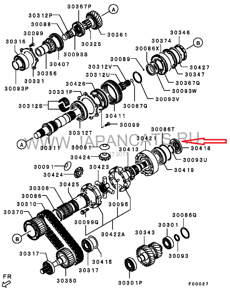

По всей видимости нашел я этот сальник ))) по фото вроде она http://i00.c.aliimg.com/img/ibank/2013/ ... 812995.jpg

MB919230Alex5024 писал(а):По всей видимости нашел я этот сальник ))) по фото вроде она http://i00.c.aliimg.com/img/ibank/2013/ ... 812995.jpg
Что мешает старый вытащить, тем более роль его прямо скажем не главная.

Ничего не мешает, но хотелось новый поставить раз уж туда лезуSNOOPER писал(а):MB919230Alex5024 писал(а):По всей видимости нашел я этот сальник ))) по фото вроде она http://i00.c.aliimg.com/img/ibank/2013/ ... 812995.jpg
