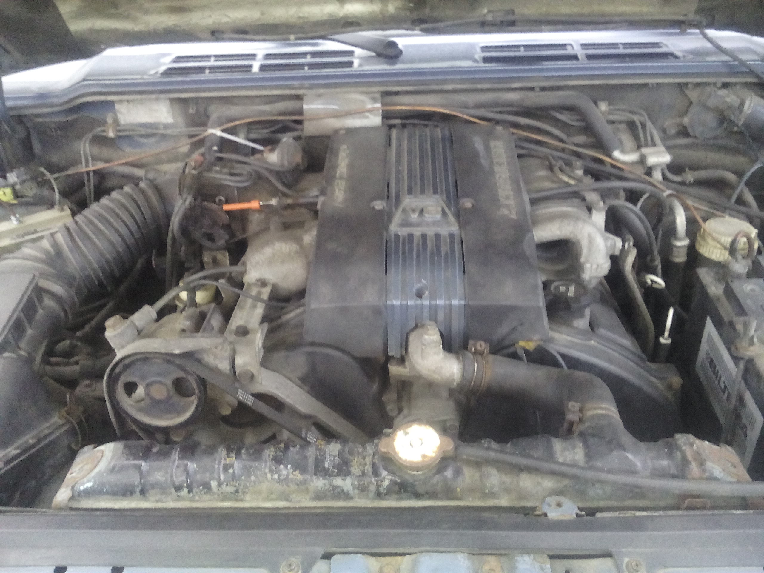

Смайлик
Сообщения: 11307
Двигатель:: 3,5 MPI и 3,5 GDI
Благодарил (а): 264 раза
Поблагодарили: 682 раза
Re: Вин код
Сообщение Смайлик »
Фото мотора можно?

Ruslan Vredniy
Сообщения: 599
Зарегистрирован: 04 окт 2015, 21:34
Двигатель:: 6G74 (MPI - DOHC)
Мой автомобиль(и):: Montero 2
Откуда: Уфа
Откуда: Уфа
Re: Вин код
Сообщение Ruslan Vredniy »
Смайлик писал(а):Фото мотора можно?
