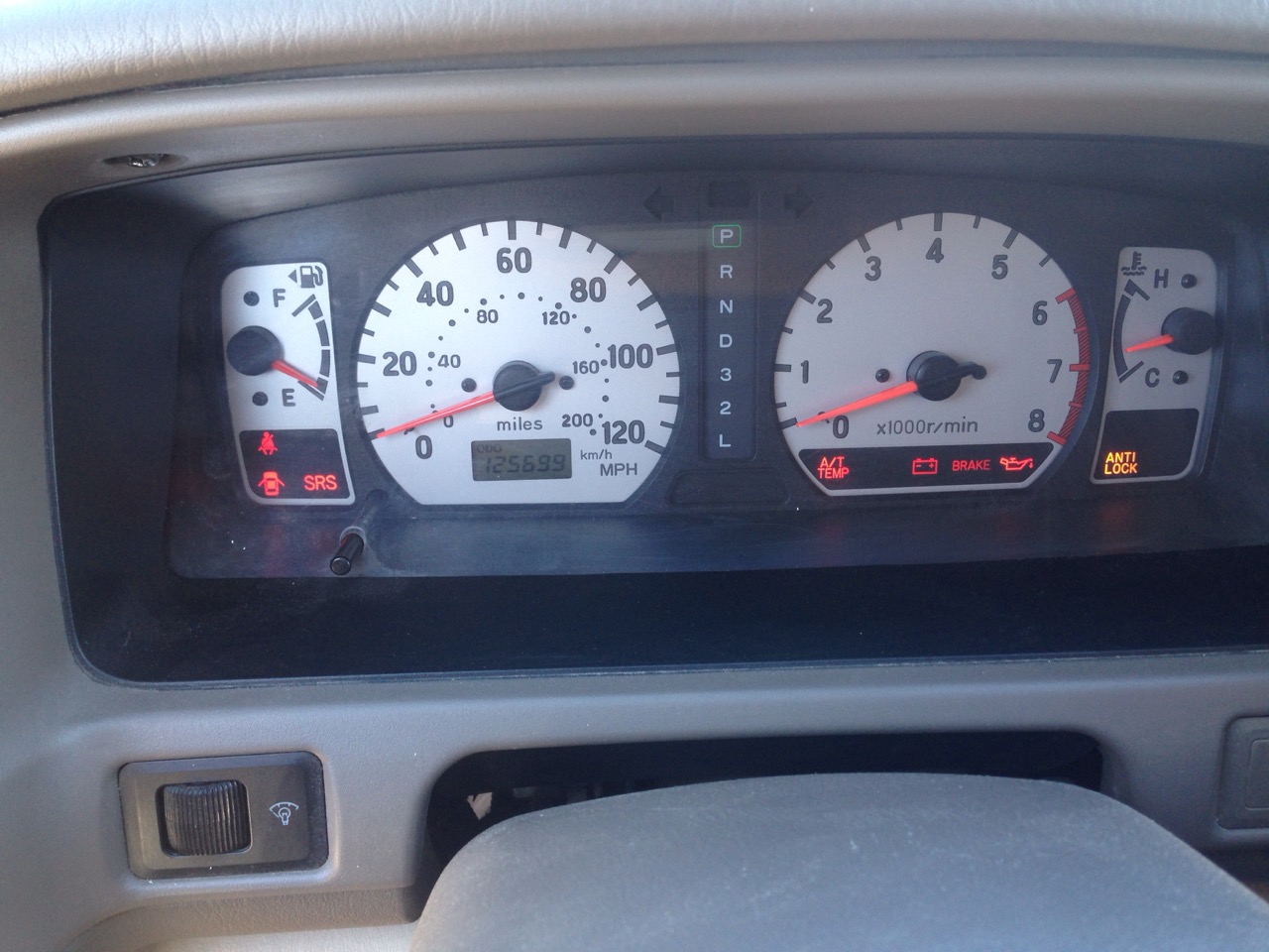

Здравствуйте.
Нужен совет. Продавец выслал фото панели приборов с включенным зажиганием. Горят все лампы за исключением Service engine soon. После включения двигателя оставшиеся лампы как положено гаснут, на панели ничего не горит.
Вопрос: выкрутили лампу для сокрытия проблем с двигателем? Или иное возможно?

Можно сказать только если снять приборку. Делов на 10 минут.ХММ писал(а): Вопрос: выкрутили лампу для сокрытия проблем с двигателем? Или иное возможно?
Или подключить простейший диагностический прибор и посмотреть ошибки по двигателю.

прибор покажет есть ли ошибки по двигателю)) лампочку только тестер покажет))

Может просто момент фотки не удачный?
Ведь когда включаешь зажигание - зажигаются все эти лампы. И пока дилинькает сигнализация непристегнутого ремня - почти все гаснут. Гаснут не одновременно, а с разницей полсекунды
где то. И первая, помоему, как раз СЕС. мож просто совпало?
...но почему то тоже думаю, что выкрутили, что б глаза не мазолила. Часто так делают когда каталик подох и ошибки по задним лямдам. Езде не мешает в отличии от многих других

Я акцентировал внимание на данную лампу. Если бы был неудачный снимок, то сделал бы новый.

Да мож не подумал просто, или внимания не обратил

А вдруг что серьезней.<Вавил> писал(а):Может просто момент фотки не удачный?

Ну сканером то все равно глянте перед покупкой! Про коды ошибок рассажем. Страшно-не страшно обсудим

Судя по фото - там монтерик!? У него куча чего не принципиального может быть. И каталики, и не герметичность системы улавливания паров бака, или ЕГР мож заглушен. На другие ошибки обычно не "забивают" так что б лампу вынуть. Они так или иначе на езду влияют. На расход, на динамику, на потряхивания...

Спасибо за советы<Вавил> писал(а):Ну сканером то все равно глянте перед покупкой! Про коды ошибок рассажем. Страшно-не страшно обсудим

Монтеро 2001 по ПТС. По рычагу и шильдику на 5-й двери - с AWD (но в ПТС это не указано как видел в прежних ПТС, просто ES). Цена вроде как приемлимая (370 тыс.), кузов вроде как целый. Но вот эта лампа...Может там движок под замену отсюда и ценник?<Вавил> писал(а):Судя по фото - там монтерик!? У него куча чего не принципиального может быть. И каталики, и не герметичность системы улавливания паров бака, или ЕГР мож заглушен. На другие ошибки обычно не "забивают" так что б лампу вынуть. Они так или иначе на езду влияют. На расход, на динамику, на потряхивания...
