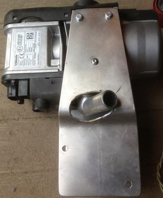

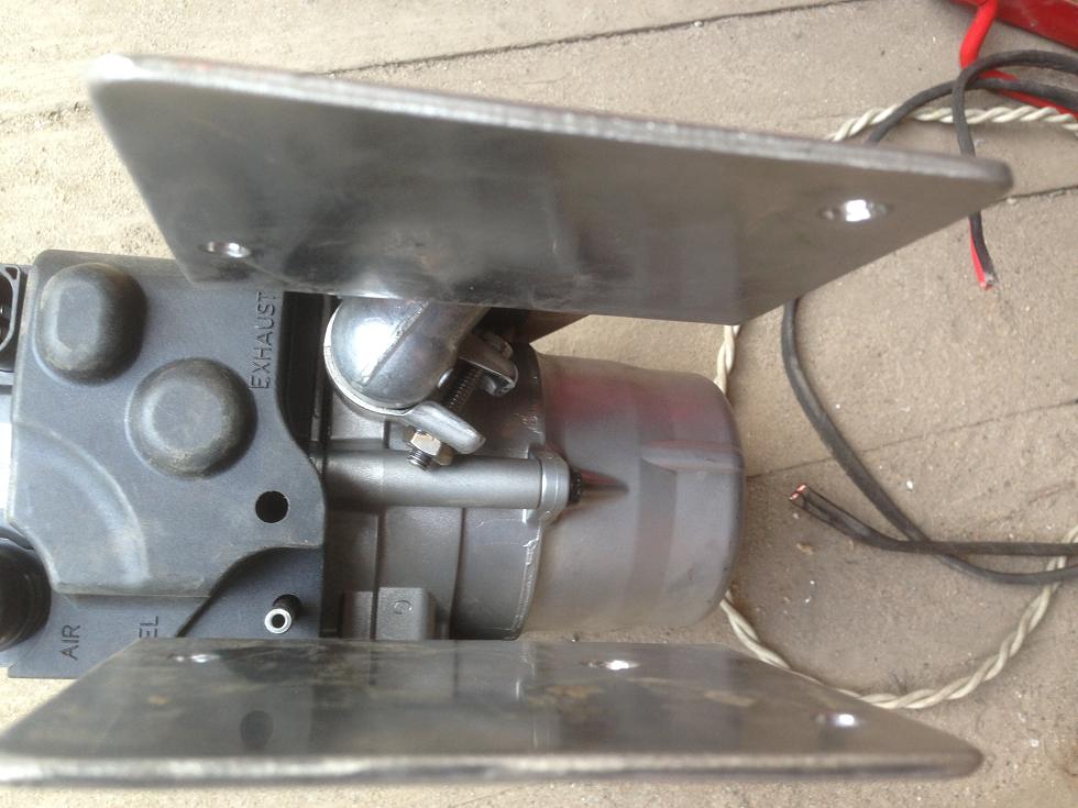

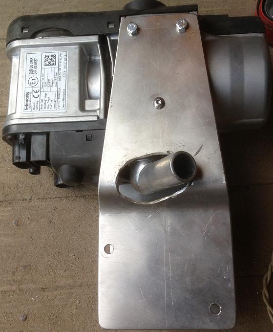

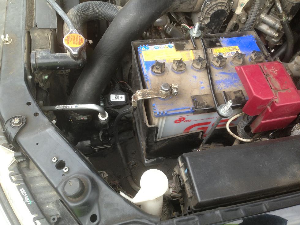

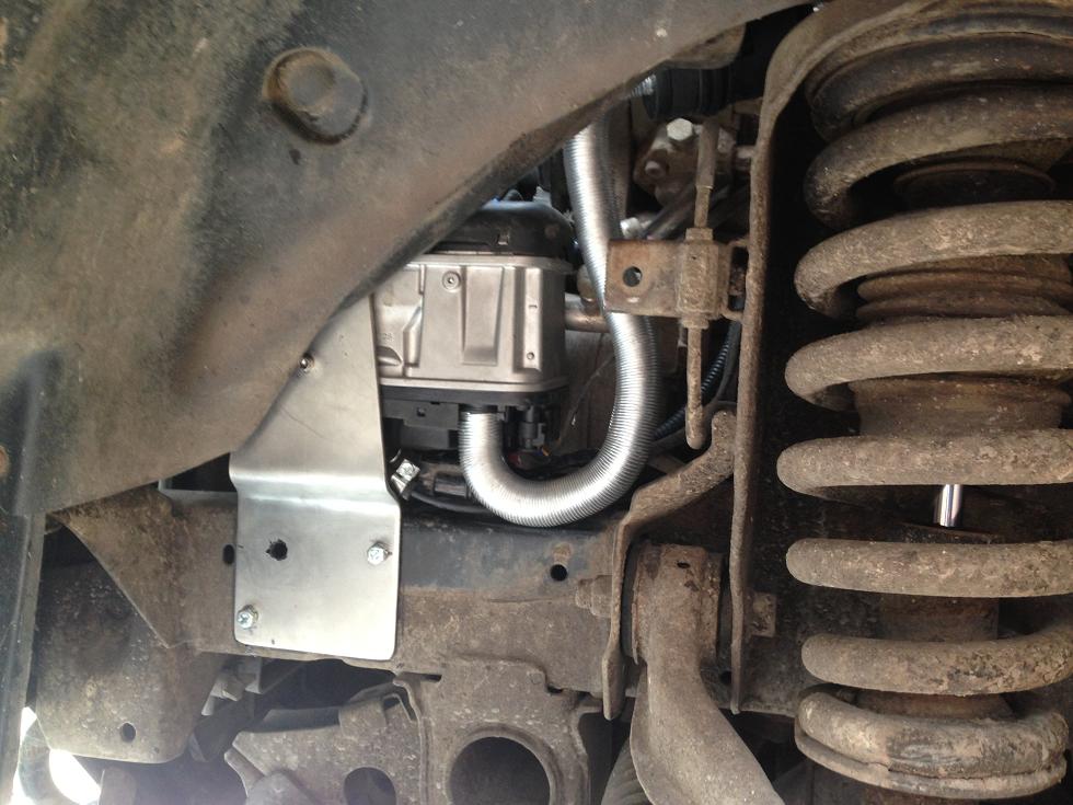

С началом отопительного сезона разрешите поделиться опытом установки предпускового подогревателя Webasto Termo Top EVO 5 на Pajero Sport 2.
Долго выбирал место установки, остановился на варианте установки на раму.
Идея установки на раму не нова, но постарался максимально сделать монтаж качественным и надежным.
Что получилось, на фото:

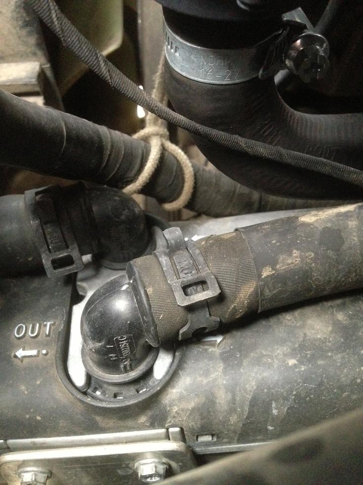

Установка топливозаборной трубки в бак, электрическое подключение - подробно описано в инструкции по монтажу (можно скачать с оф. сайта).

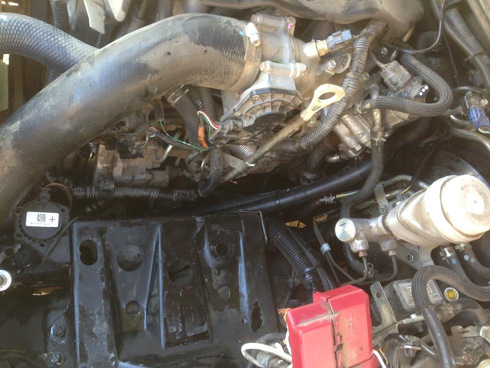

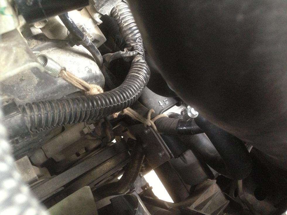

ЭЭммм а на фото из капота (вид сверху), можете обозначить где вебасто (или фото с видом на котел из капота)? Невидно ее совсем, только шланги видно. Сегодня смотрел у себя в то место, мешают шланги: от кондиционера и от гура. Еще какой то кусок проводки закреплен внизу на раме.
Чтоб шланги удобнее лежали я отогнул трубку обратки к левому крылу, сразу сменив родной шланг на чуть длиннее. При этом шланги до котла лежат лучше.
PS: Надо сподобиться надо отчет написать...

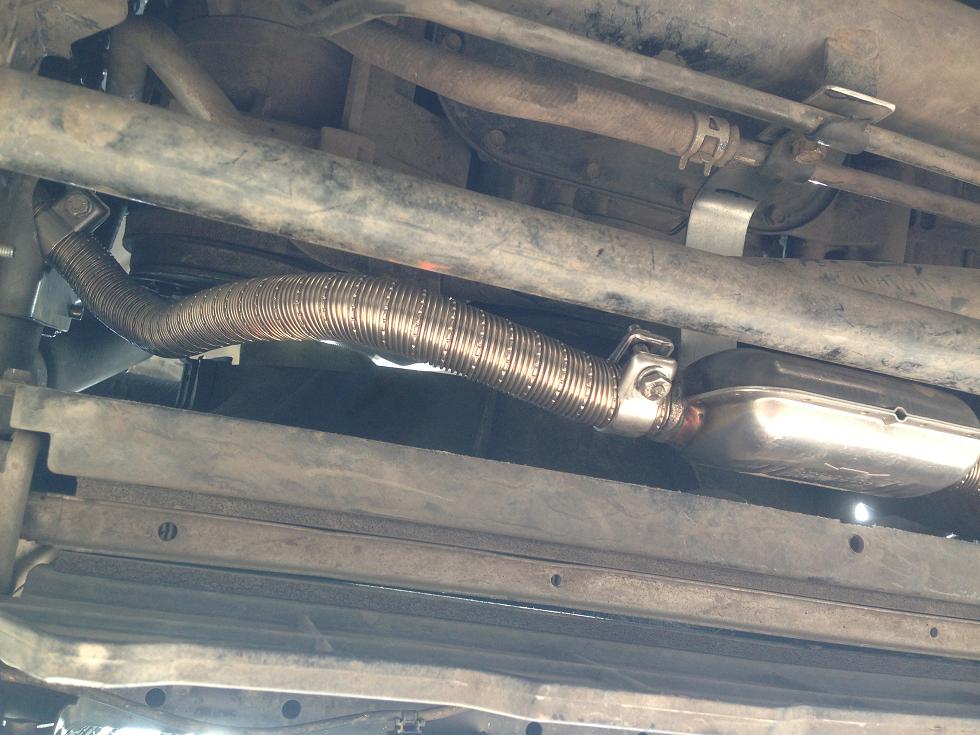

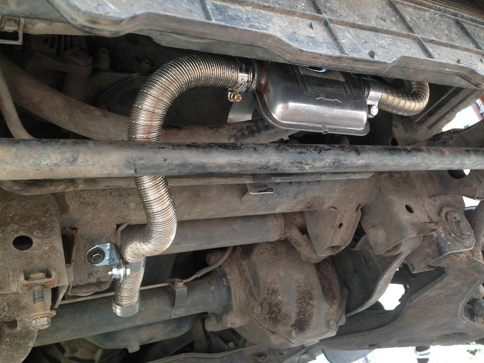

Надеюсь дренаж в воздухозаборной трубке сделал (3 фото)?Иначе очень большой риск получить ледяную пробку. И в выхлопной тоже

Max174 большое спасибо за совет про дренаж
, не подумал об этом.
Полагаю, отверстие 3мм в нижней части воздухозаборной трубки будет достаточно.
Выхлопная труба итак идет все время вниз, застойные зоны отсутствуют.
В глушителе есть заводской дренаж.
По вопросам Alex_IZA:
ответы в комментариях к фото На моторе 4D56 шланг от ГУР не мешается, про 4M41 ничего сказать не могу.
Кусок проводки, который закреплен снизу на раме, так же не мешает (Webasto получается чуть выше).

Да, вполне достаточно.zabroser писал(а): Полагаю, отверстие 3мм в нижней части воздухозаборной трубки будет достаточно.

По фотографиям у вас там как-то много места... Хм, весной примерюсь, может перенесу котел. Ибо установка у фары несет две проблемы: ремень кондиционера сверху не подтянуть, ламы габариты и дальнего света не заменить...

ТС следует отметить что установка была произведена на машину с МКПП.
На машине с АКПП выхлоп как минимум будет проложен по другому, если будет такая возможность.
